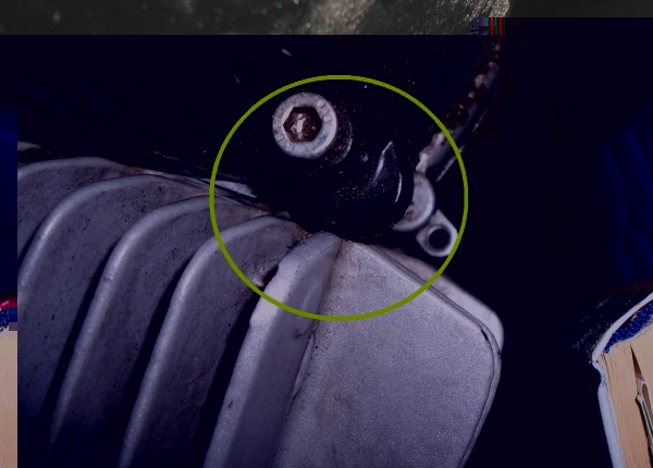

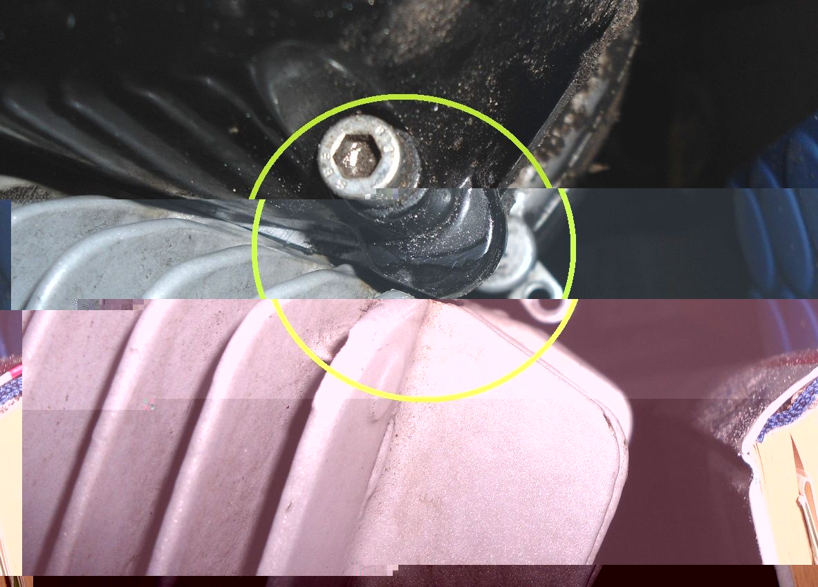

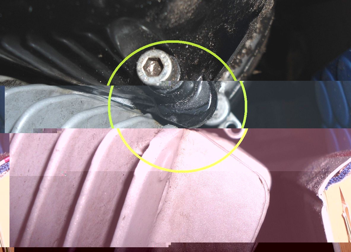

Het nu ook de ontsteking op brom stand gezet en wil nu het vraagteken veertje gaan doen alleen krijg ik de bovenste bout op m'n carter niet los, ellende haha.
Wd40 erin en laten schrikken mag nog niet baten.
Het gaat hier om de 65mm m6 bout geloof ik.
Edit: Nvm, kon niet genoeg kracht zetten met m'n schroevendraaier dus een betere gekocht. Oude brak tenslotte af ook (Action) :P
