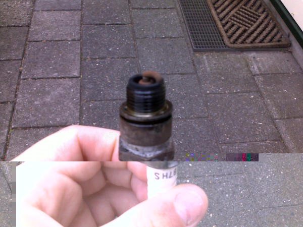

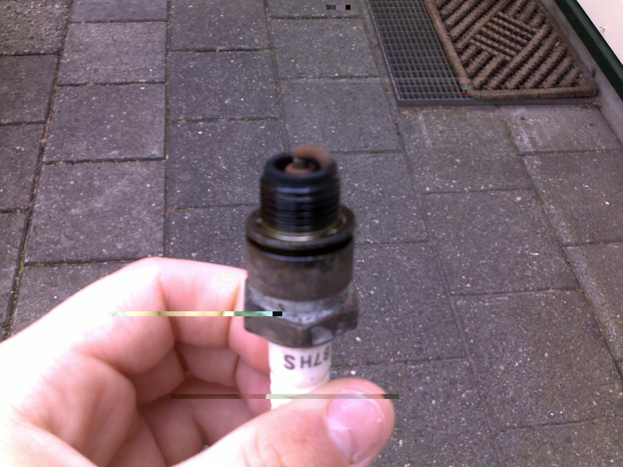

Wat is de kleur van je bougie?

hij is grijs, maar dat is hij al heel lang geweest ben van 68 naar 80 gegaan en nogsteeds is die grijs.
Doe ik hem kleiner dan blijft hij ook grijs.

Hij moet koffiemelkbruin zijn.
Zoiets:
