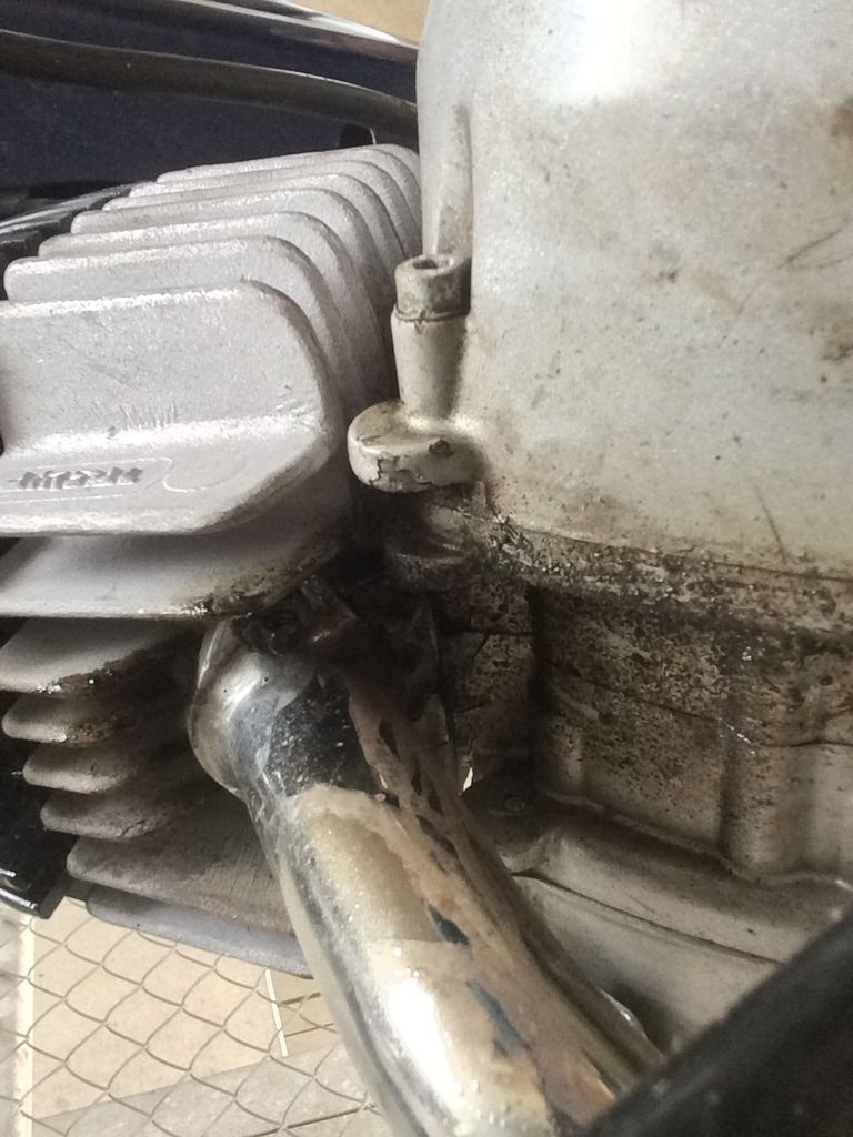

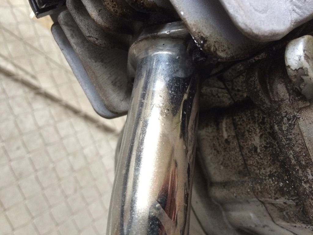

Ik heb een paar weken geleden gepost over een lekke cilinder. Inmiddels een vriend van me, mij geholpen er een airsal 50cc erop te plaatsen samen met een HD kop. Daarna ben ik naar Tomoshop gegaan voor een betere uitlaat. Zij verkochten mij een tecno bullet die speciaal voor de revival zou zijn. Deze heeft een grotere binnen diameter dan mijn oude tecno.
Goed, eenmaal thuis gekomen proberen ik hem te plaatsen maar hij paste niet op de airsal. Hij was iets te breed. Dus bijgeveild, en nu past ie wel(pakking heb ik natuurlijk ook vervangen). Maar nu trekt hij echt voor geen meter, tot ik ongeveer 50 ga op de teller, dan trekt ie super hard door de teller heen, ongeveer op de M van Tomos. Hij ging vandaag 57kmu op de gps.

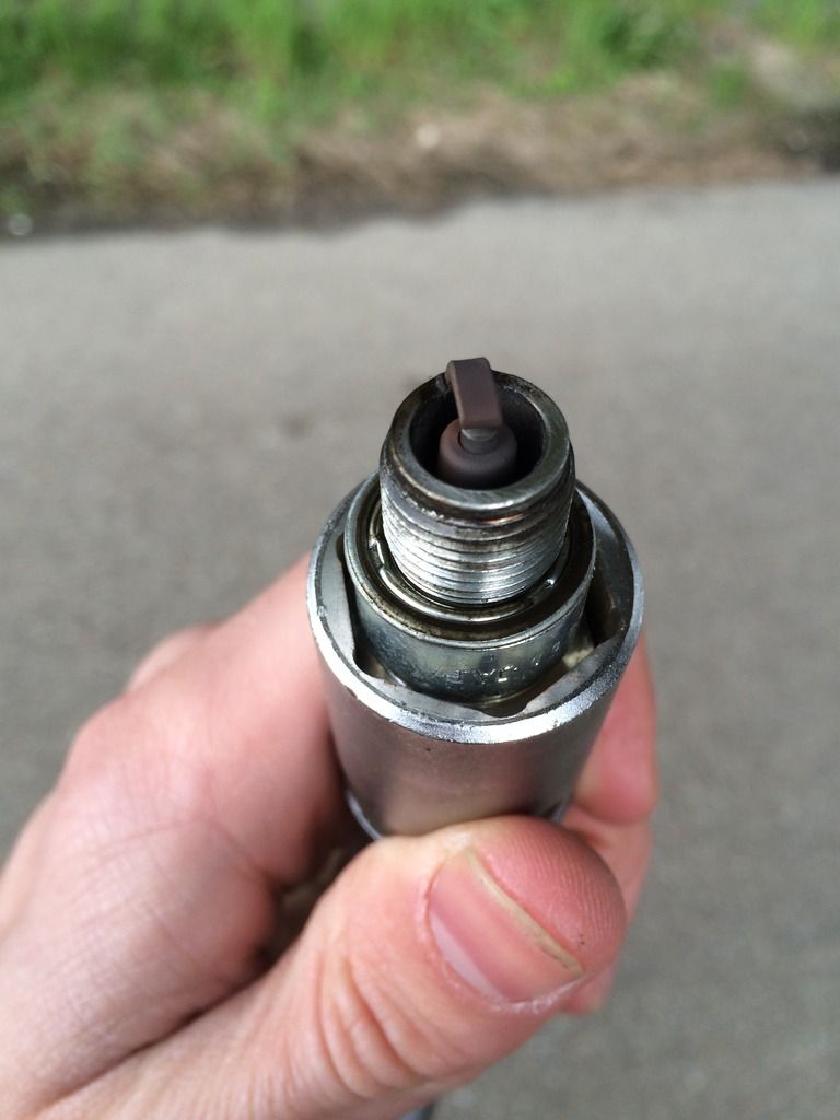

In eerste instantie dacht ik, dit zal vast aan de afstelling liggen. Maar ik kan mijn bougie niet aflezen, want die is gek genoeg bijna brand schoon. Toen viel het me op dat de onderkant van mijn uitlaat er vies is. Ik heb hem wel netjes warm gereden en daarna een paar kilometer topsnelheid gereden.

die viezigheid is gewoon spatters van je voorwiel. en kijk even of je ontsteking goed op tijd staat en speel misschien wat met chocke ofzo. ik denk namelijk dat het aan de afstelking van alles ligt. misschien moet je nu je een andere pijp hebt een andere sproeier.

Als je uitlaat wat lekt dan zou je dat wel moeten horen, oplossing, uitlaat er beter opzetten.
volgens mij rijdt ie verder zoals je mag verwachten, misschien sproeiertje nog wat kleiner gezien de kleur van je bougie > ff proberen, geen idee wat je r nu in hebt zitten.
