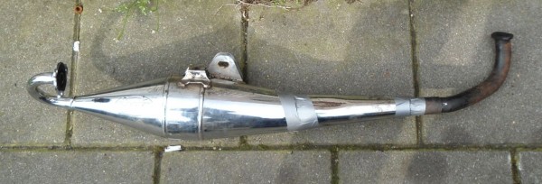

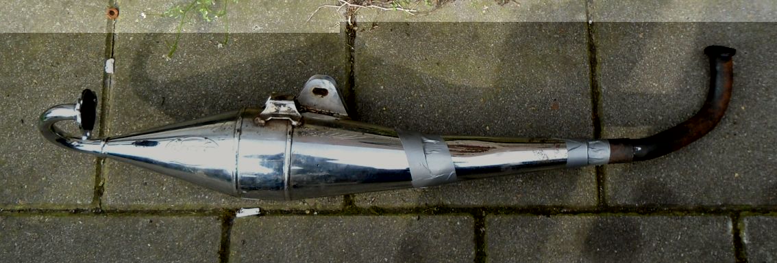

Berichtdoor ief » 07 apr 2016 15:35
Als je de bochtlengte een beetje in de gaten houd is de Z misschien nog wel een optie?
Zal denk eerder iets lager als hoger uitpakken op een airsal. Aan de andere kant, een tomos terugloper zal het ook wel doen.
Berichtdoor ief » 13 apr 2016 16:20
Ik vind het ook wel een leuk idee en aangezien ik al weet ik 't hoe lang een ongebruikte scooter uitlaat heb liggen.... Hij simt best ok dus best leuk om een keer te proberen. (edit: al lijkt het me sterk dat ie onderin een beetje wil, daar doelde homoetje ook al op, we'll see)
Beetje snel, beetje bos en de jama. Nu de achterbuurman een keer lief aankijken of ie em in elkaar wil bakken.
