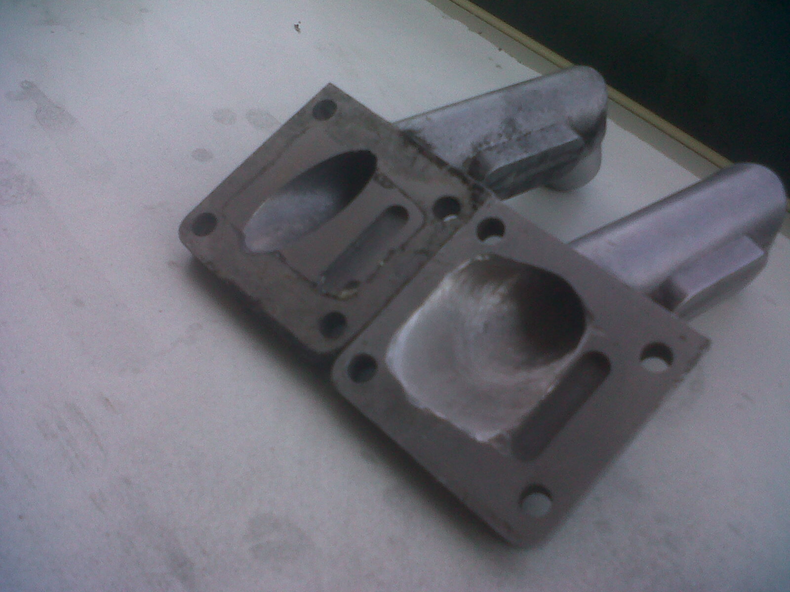

Ik heb er voor gekozen op mijn tomos om het standaard membraan wat te verbuigen.
ipv het polini membraan te monteren.Omdat het standaard membraan een grotere doorgang heeft en omdat deze
beter lijkt afgewerkt ook zit er in het midden mooi een soort driehoek die het mengsel mooi door de 2 poorten leid
en is het membraan van carbon 8)

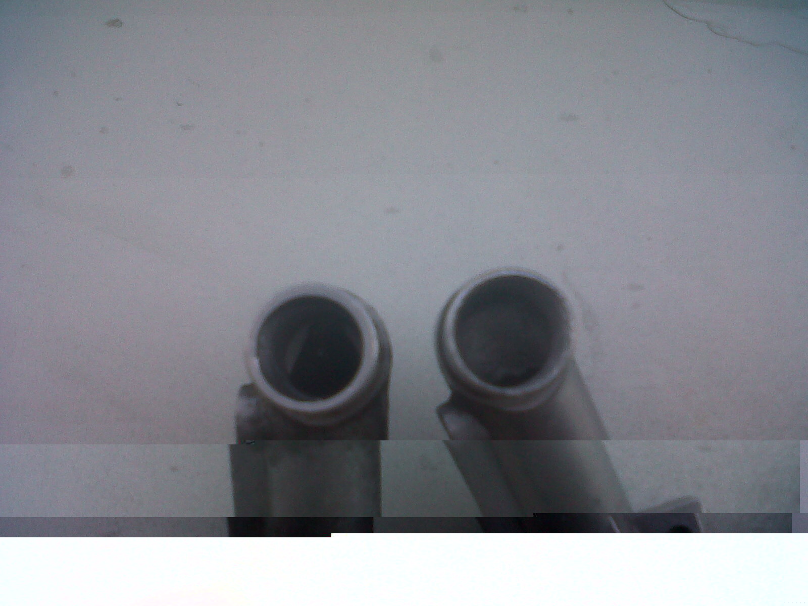

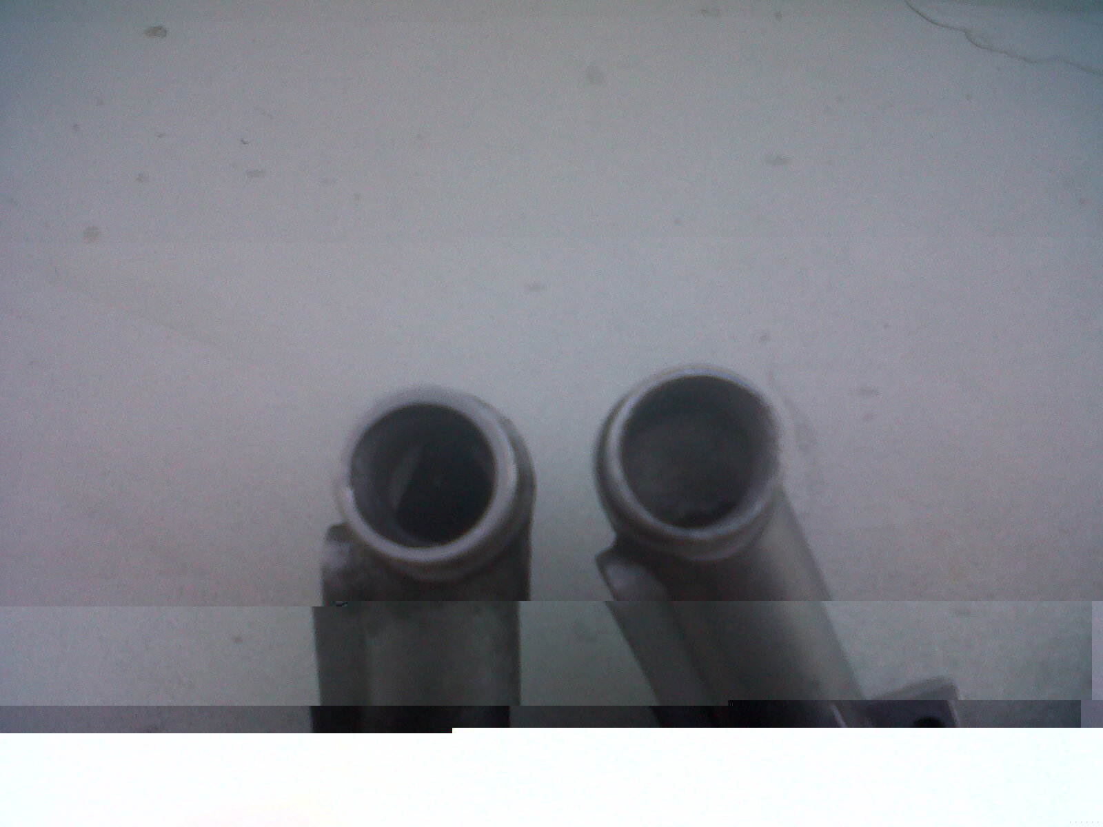

voor dat ik het *standaard membraan verbogen heb (na heb ik geen foto van)

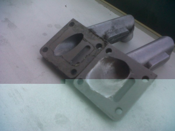

spruitstukje aangepast op membraan
Nou wilde ik graag jullie mening over deze twee membranen :?: :?: :?:

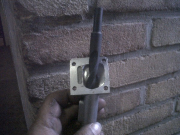

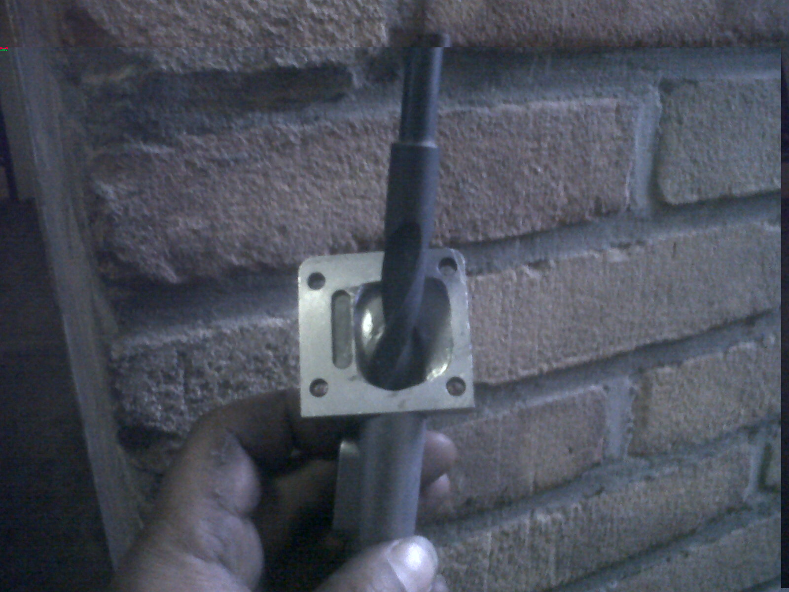

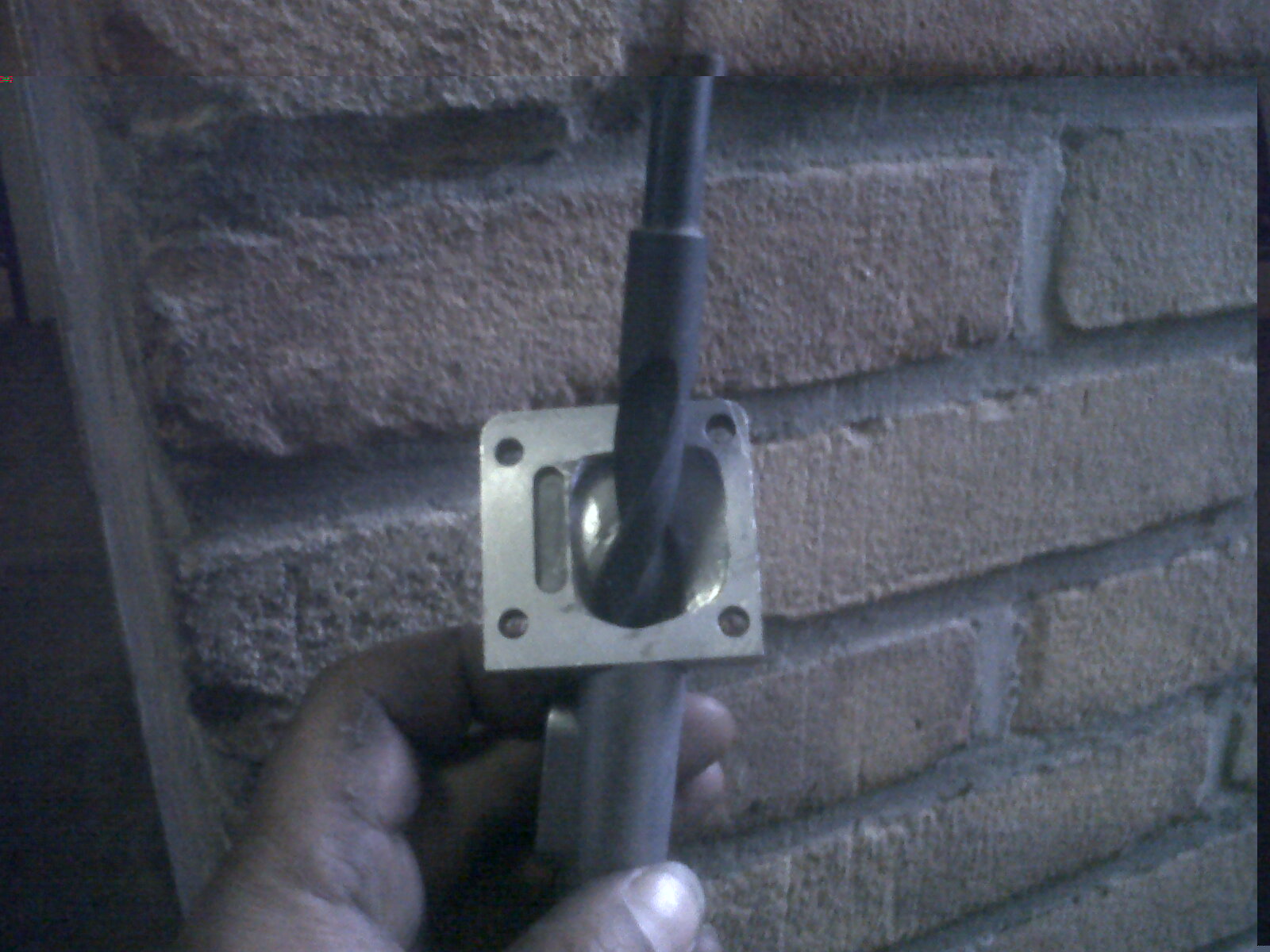

Door de lange buis van de spruitstuk haal ik ook een 14 mm boor doorheen die ik
daarna met schuurpapier glad maak.

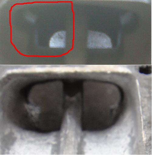

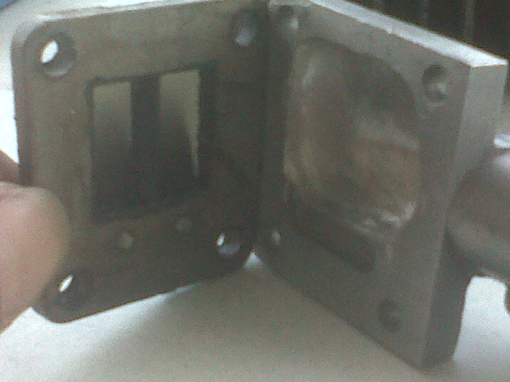

Berichtdoor boeat » 29 aug 2012 11:05
Heb je er ook foto's van :?:
Dan kan deze zo bij de FAQ onder opvoeren :lol: :lol: :lol:

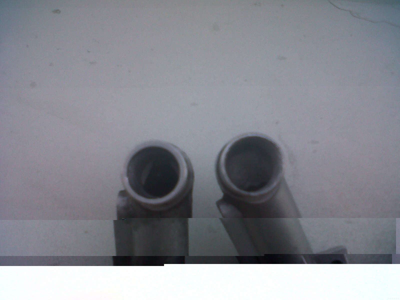

Ook zie je duidelijk dat de Polini poorten kleiner zijn dan de stock ;(

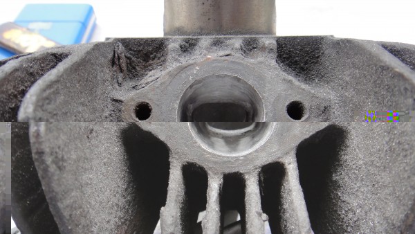

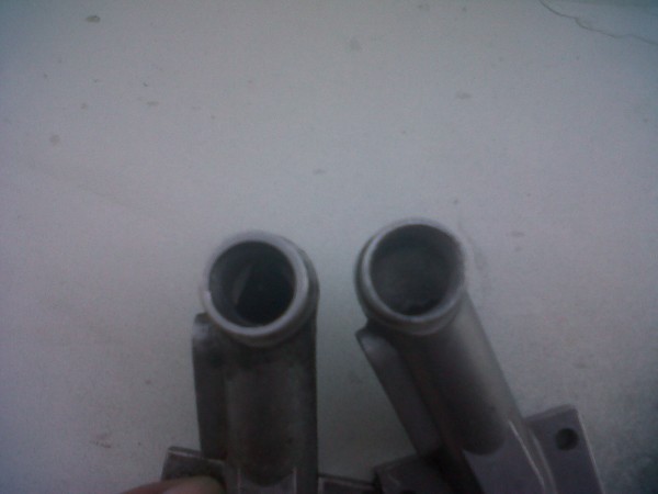

Berichtdoor Ping » 29 aug 2012 23:42

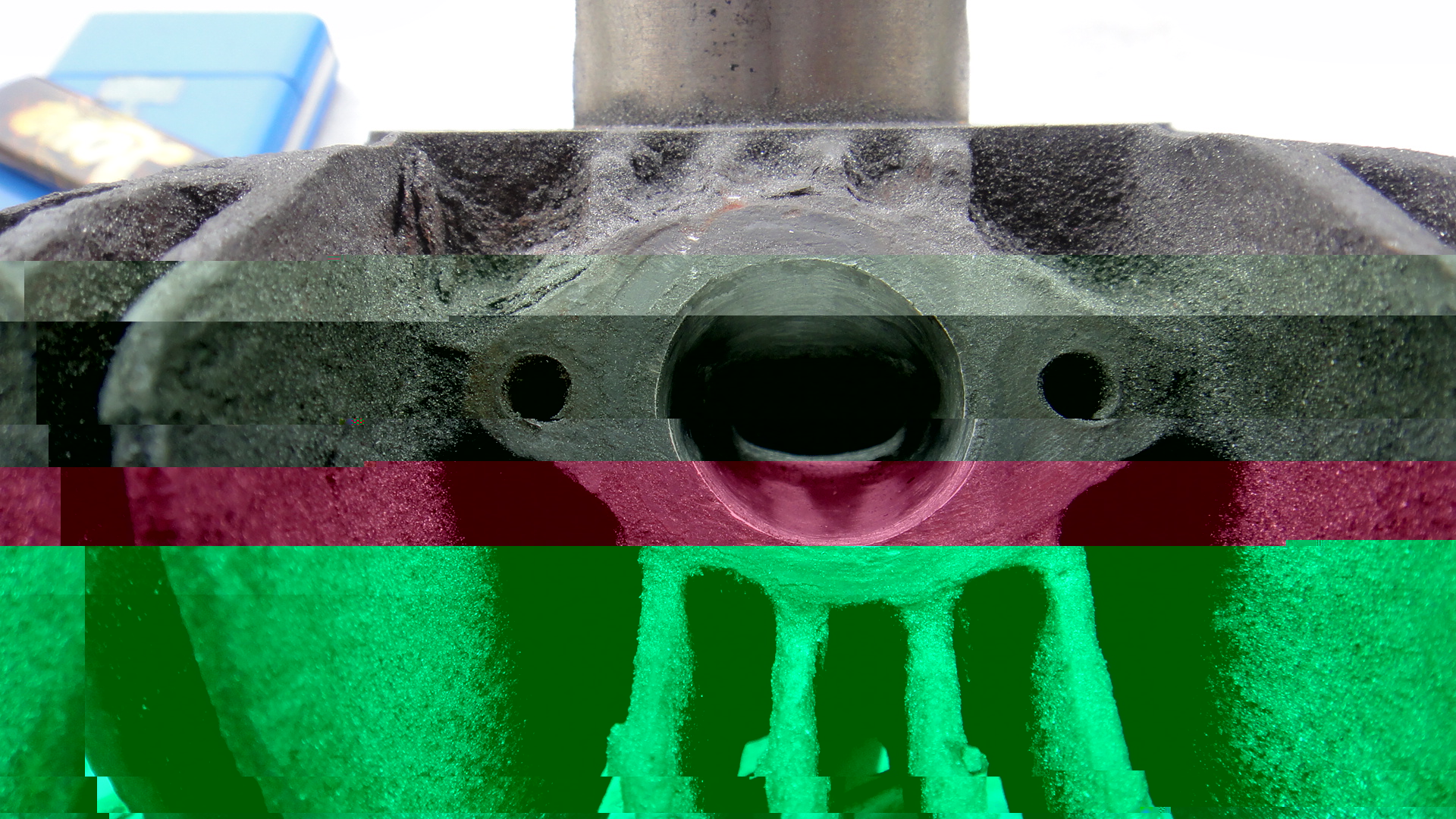

Vooruit , enkele voorbeelden uit mijn projektjes
DMP50 cc reeds sneller dan origineel Tomos, maar ik vond dat het beter kan :mrgreen:
zoek de verschillen , deze poort was nog niet af !
dif 1.JPG (23.41 KiB) 22850 keer bekeken
voor en na
bocht ruimer en glad gemaakt
groter dan de opening van de membraam
op maat met de pakking
Nog even opboren met 14 mm
inkorten
1 vast punt , de rest erin masseren.

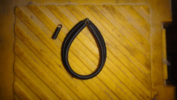

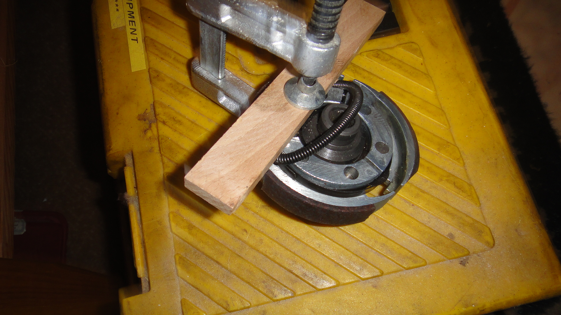

Ps kan je over de koppelings veer inkorten wat meer info geven aub?
VOLVO 850 T5
Berichtdoor Ping » 30 aug 2012 21:19
http://wiki.tomosforum.nl/index.php/Kop ... n_inkorten o|O
