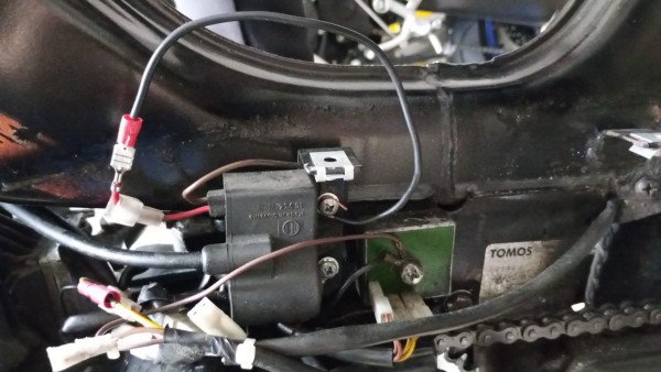

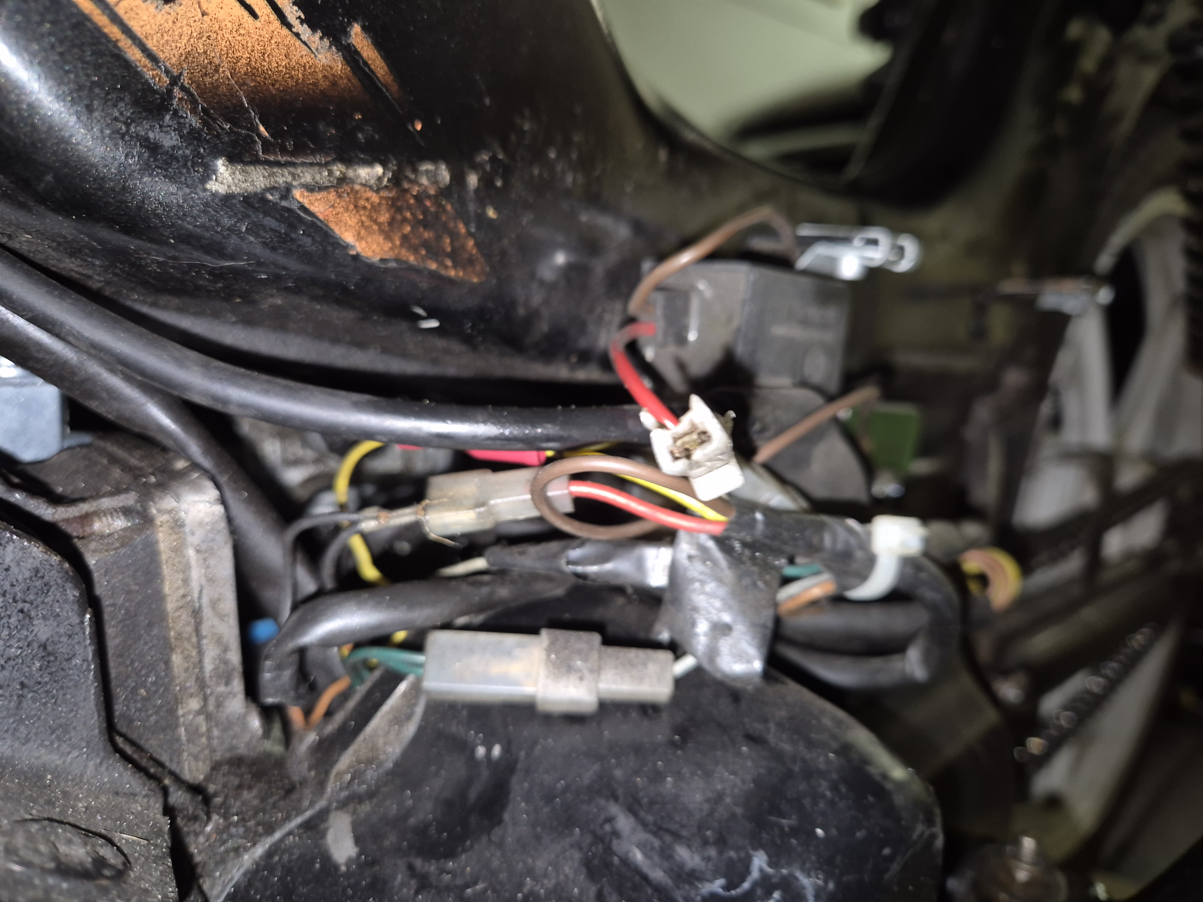

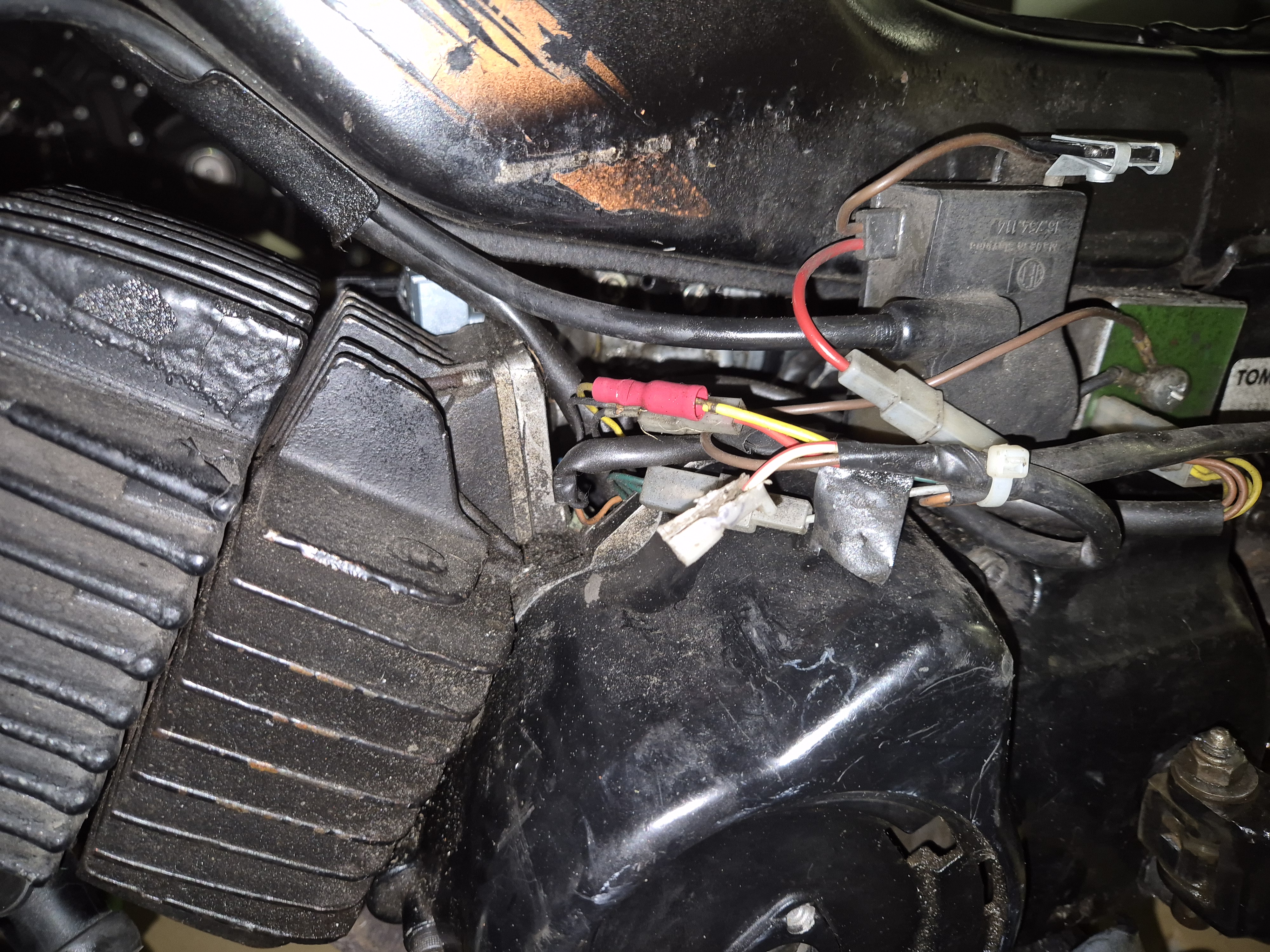

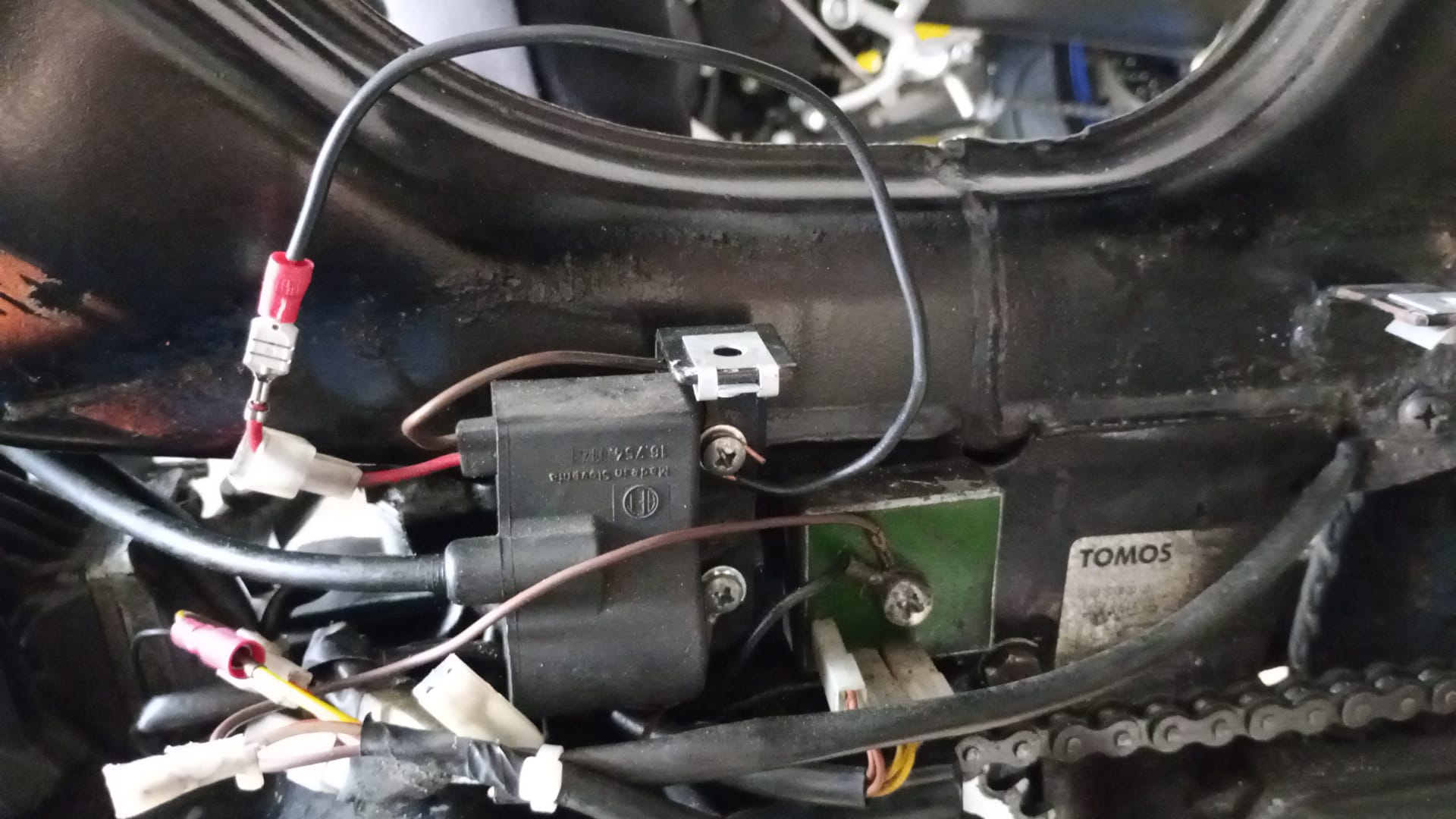

Die rode kabel aan de zwarte kabel die uit het blokje komt maken, nu zit er een aftakking naar de killswitch toe.
tomosMike34
Berichten: 27
Lid geworden op: 25 sep 2024 09:23
Berichtdoor tomosMike34 » 09 okt 2024 18:42
Dank je
Berichten: 3913
Berichtdoor fons716 » 10 okt 2024 09:58
Die rode kabel.
tomosMike34
Berichten: 27
Berichtdoor tomosMike34 » 19 okt 2024 15:20
Bedoel je zo?
