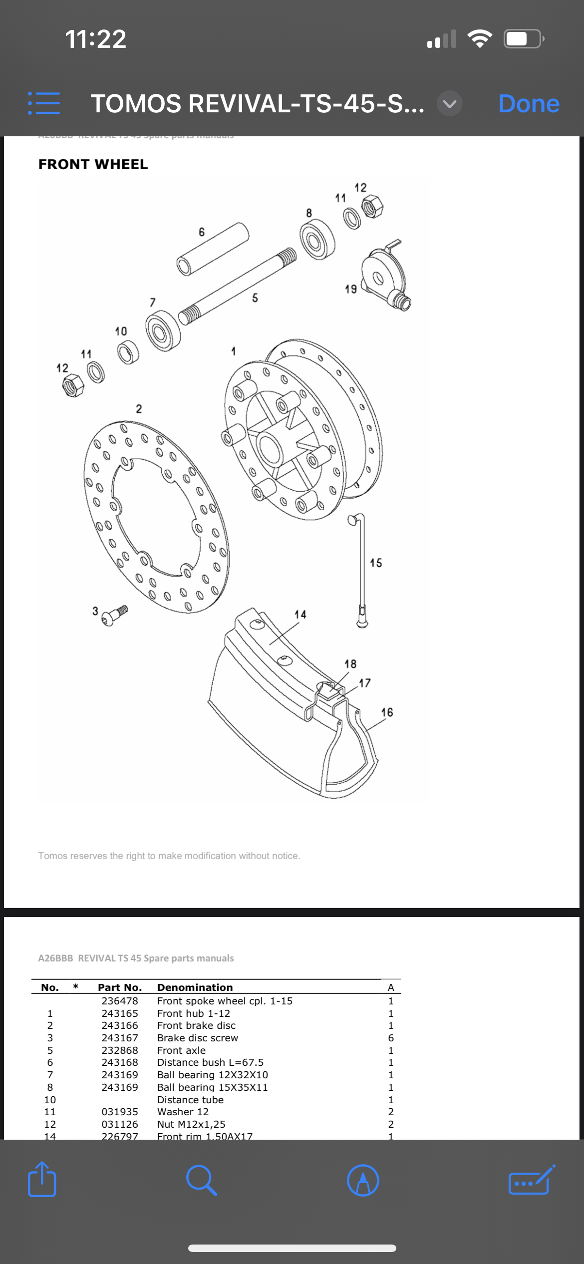

Hallo, ik ben een Tomos Revival aan het reviseren, en moet de lagers van her voorwiel vervangen. Op de tekeningen zie ik staan dat de as 12mm dik is, maar ik 2 verschillende lagers moet hebben? De een met een binnendiameter van 12, maar de ander met een binnen diameter van 15?
De lagers die er al in zaten hebben dus ook deze verschillende binnen diameters. Zou iemand mij kunnen vertellen waarom dit is? En waarom niet gewoon 2 met een binnendiameter van 12? Alvast bedankt!

De lagers die jij uit je voorwiel hebben gehaald zijn ook echt andere afmetingen? Als ik zo naar de afbeelding kijk zie ik oprecht niet waarom dit zo zou zijn. Lijkt eerder een fout in het document... Mede omdat het part no. ook verkeerd staat bij het grotere lager.

https://wiki.tomosforum.nl/index.php?ti ... loded_View
Nr 9 valt in het lager.

Vreemd dat ze op de ene exploded view niet getoond worden.. Maar dat lijkt inderdaad de reden.

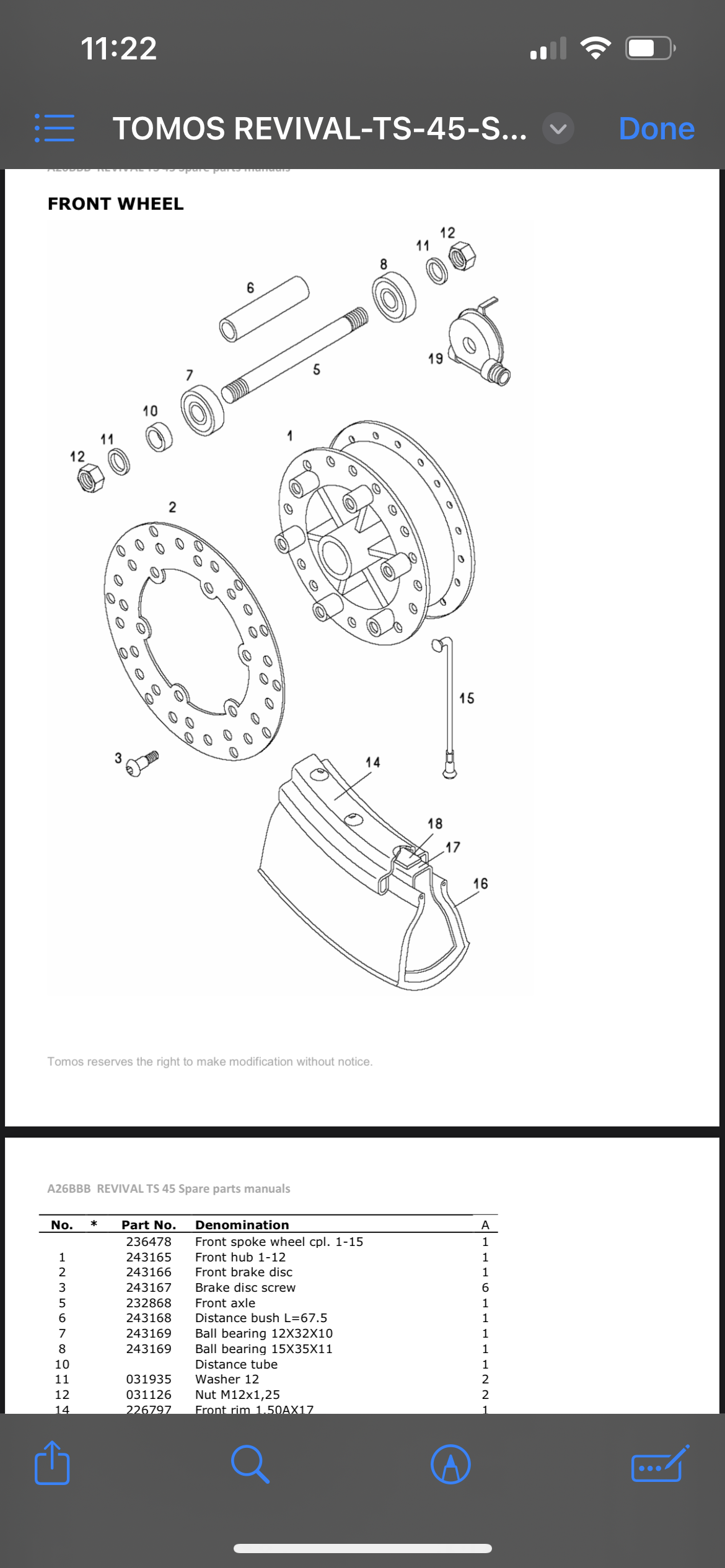

Even de afbeelding voor de duidelijkheid:
