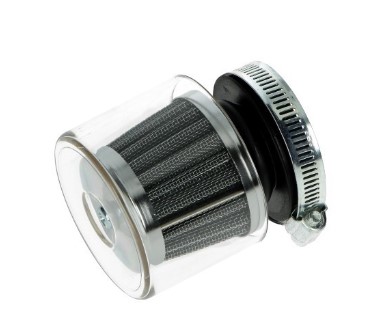

ik heb een powerfilter zoals op de foto. Ik heb een a35 blok. De pakking die ik heb gebruikt is die bij de airsal kit zat. Daarna heb ik een standaard a35 pakking gebruikt omdat ik zag dat de airsal pakking een klein beetje uitstak en daardoor een gat ontstond naast het carter. Met de laatste setup heb ik 52km/h op de gps gehaald.
Ik kan het membraan morgen weer terug wisselen naar het snelle membraan wat ik al had. Misschien is er een defect in degene die ik nu heb.
Ik zal morgen ook gaan kijken of ik het carter goed kan schoonschrapen en dan wat extra vloeibaar pakking toevoegen (met een nieuwe voetpakking uiteraard). Misschien dat de krasjes die op het carter zitten toch effect hebben.
