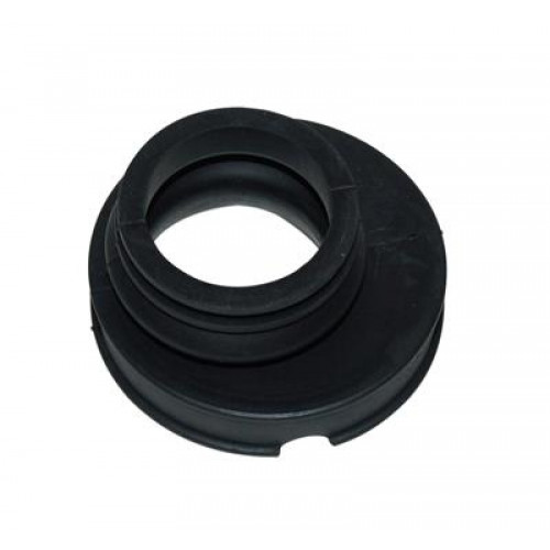

Ik heb een originele luchtfilter voor de Tomos Pack"R bouwjaar 2011 en krijg deze niet in lijn gemonteerd r op de carburateur. Het luchtfilter zit tegen de ronde framebuis aan en kan dus niet verder. Het gevolg hiervan is dat de rubber aansluiting op het filter zodanig onder spanning komt te staan dat het rubber vervormd en uit het filter schiet. (valse lucht).Ik krijg dit probleem niet goed opgelost. Bestaat er misschien een Tomos luchtfilter die wel in lijn komt komt met de aansluiting op de carburateur?? van de Tomos Pack"R

Berichtdoor shadowranger » 22 dec 2022 05:47
Misschien kun je de rubber balg die de verbinding maakt iets verdraaien in de filterbehuizing zodat eea in lijn komt te liggen. Zet je deze wel vast met een klem? Als het een standaard luchtfilter is moet het passen.

Berichtdoor shadowranger » 23 dec 2022 17:40
Het aanzuigrubber is excentrisch (zie afbeelding). Aan de onderzijde van je carburateur zit een verdikking ter grootte van de uitsparing in het rubber manchet. Die 2 moeten gelijk liggen, door de excentrische opstelling van het rubber in het luchtfilterhuis komt deze in lijn te liggen.
Verder moet je hem vastzetten op je luchtinlaat van de carburateur met een jubilee klem of schroefbandklem.
