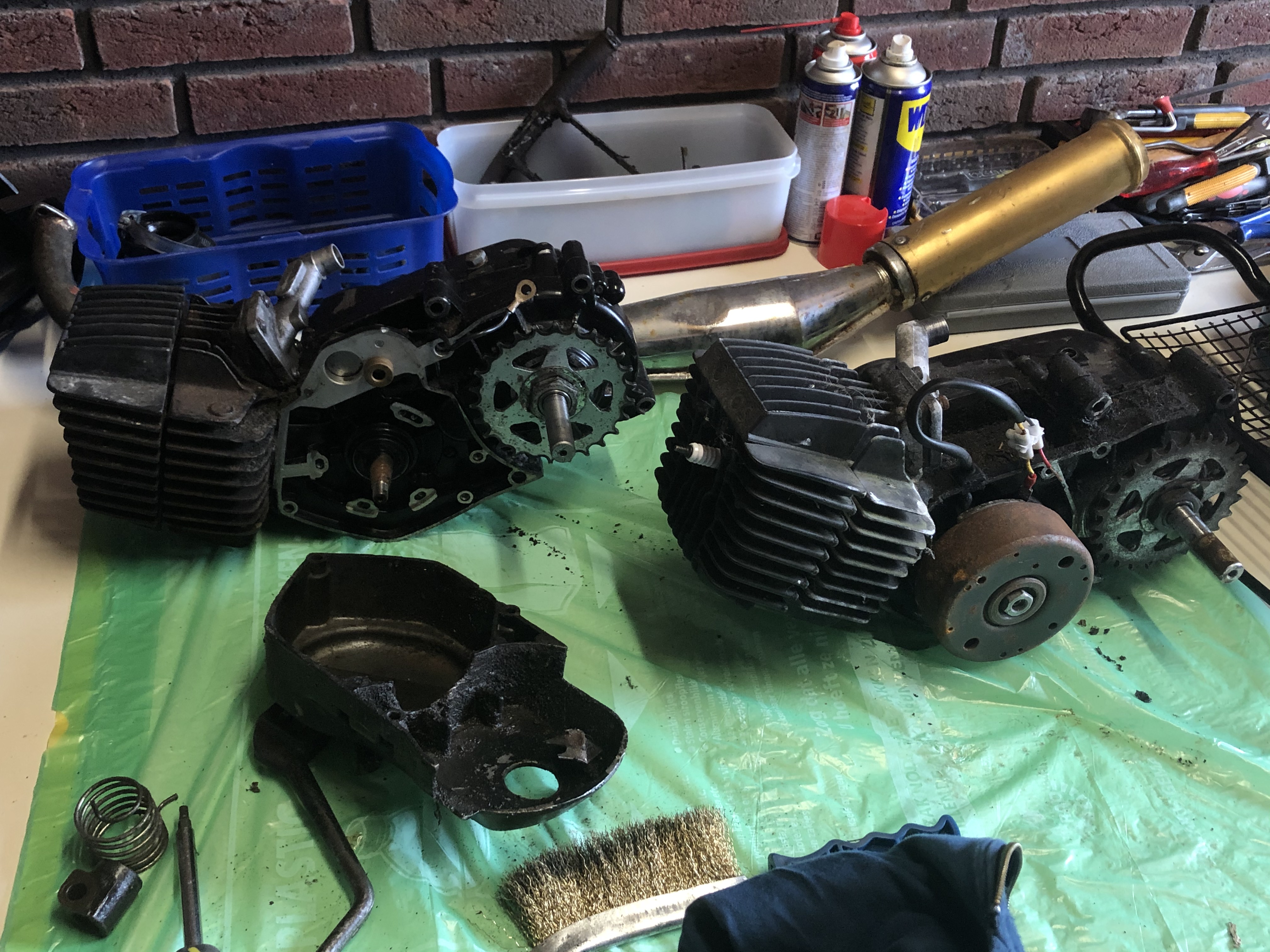

Ik heb onlangs een tomos gekocht, met een defect motorblok. Ik kreeg wel een extra motorblok erbij, maar de kickstart/vliegwieldeksel past niet op het 'nieuwe' motorblok. Kan iemand deze identificeren? Zie bijlage
Het rechterblok is het oude blok, en het linkerblok is degene die ik erbij heb gekregen.

Het linker blokje is nieuwer en kun je uitrusten met een startmotor, daar hoort dus een andere kickstart deksel op.

Beide zijn a35 blokken echter heeft het nieuwe blok ruimte voor elektrische start en heeft hiervoor een grotere kap nodig. Interne onderdelen zijn verder wel gelijk en hiermee zou je het defecte blok wellicht weer kunnen herstellen.
Natuurlijk is de kap ook gewoon "passend" te maken.

Bedankt voor de snelle reactie! Ik was inderdaad van plan om het linkerblok te monteren. Welke onderdelen heb ik dan precies nog nodig? Ik gebruik de kickstart en vliegwiel/ontsteking van het rechterblok (tenzij deze kapot zijn uiteraard). Welke kap moet ik dan kopen, want de kap van het rechterblok past niet.

Ik wil trouwens ook een nieuwe bougie erin, welke moet ik hier hebben, de B5HS of B6HS?

https://www.tomos-parts.nl/kickstart-vl ... ksel-tomos
https://www.tomos-parts.nl/catalogsearc ... k+kap+plat
Bougie L86C/ P86M champion als je een snor hebt
