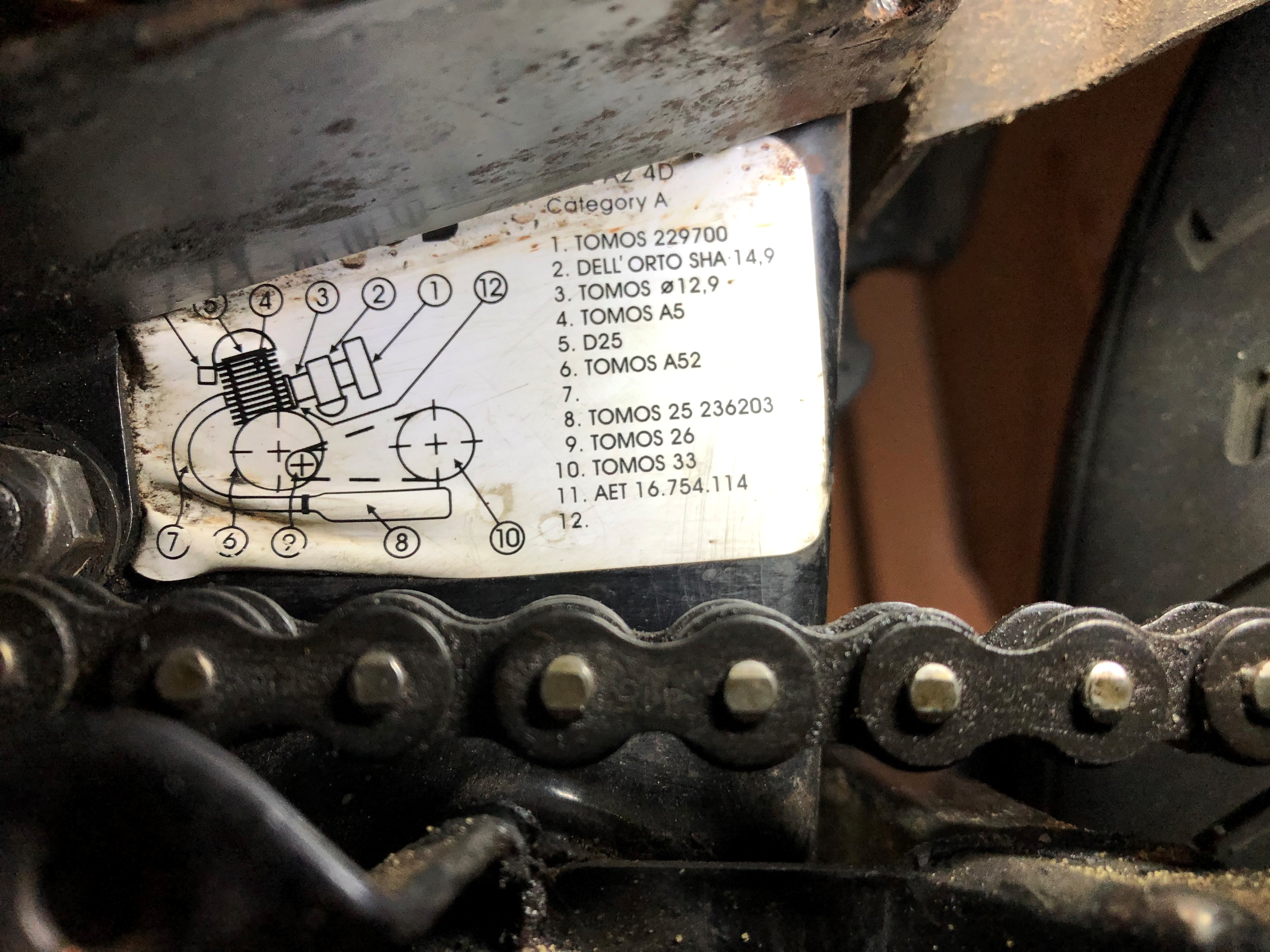

Kunt iemand me misschien vertellen welke (af fabriek) de technische en optische verschillen zijn tussen een SPORT'R en een standaard FLEXER, of me verwijzen kan naar een topic waar dat uitgelegd wordt. Al wat ik kan vind zijn topic's waar de foto's van niet beschikbaar zijn. Dat maakt het best moeilijk.
Hier de typeplaatje : :)

Ik kan er zeer kort over zijn. Technisch zit er geen verschil tussen een Flex'R en een Sport'R. Allebei hebben ze een rond tankframe (Type A2), het enige wat kan verschillen is de kleur en de achterspatbordconstructie (zie foto's). Oudere modellen van de Sport'R hebben een rond achterspatbord van metaal ipv kunststof.
De Sport'r werd voor zover ik weet alleen in geel/ zwart verkocht en heeft wat "racey" stickers. Wellicht dat de Sport'R alleen als bromfiets is verkocht en de Flex'R als alternatief (ook) in snoruitvoering is uitgebracht.
Wat er op de stickers op de motorkappen staat is slechts decoratie. Dit zegt verder weinig.
Vooralsnog leid ik uit jouw sticker op het frame af dat het bij jouw Tomos om een snorfiets gaat (14/9 carburateur, snorkop en twv 26-33, resp. nr 2, 5 & 9+10)
