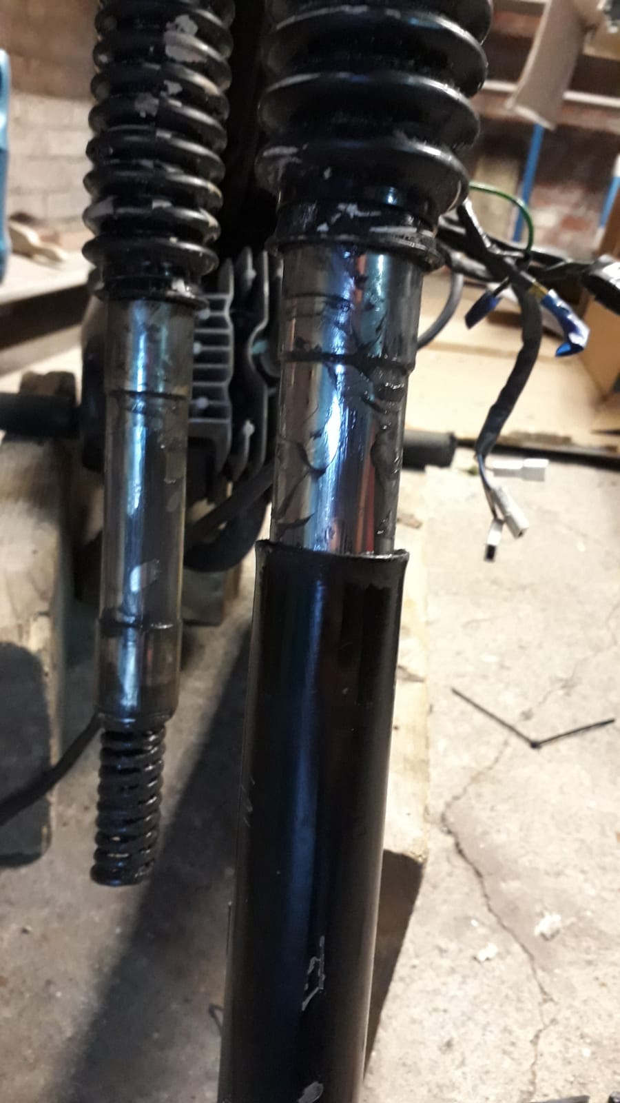

Beste,
Na een ongelukje is mijn binnenvork gebogen. ik heb er een nieuwe ingezet, de rest was nog prima en niks aan de hand. Echter nu wil ik de buitenpoot er weer opdraaien, maar deze wil er niet op. zelfs als ik de veer eruit haal schuift hij maar zon stukje erin. Heeft iemand dit vaker gehad? ( zie foto )
Mvg Yannick

Ik zou ff meten met een schuifmaat of de nieuwe binnen poot even dik is als de oude.
Past de buiten poot wel op de linkse binnen poot?

Bedankt voor het antwoord. Na nog eens beter gekeken te hebben bleken allebei de poten dezelfde beschadigingen op dezelfde plek te hebben opgelopen. Hierdoor pasten ze niet meer. Ik heb inmiddels nieuwe poten gekocht.
