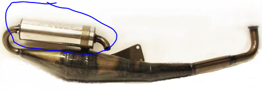

Heeft die zo'n langwerpig uitlopend stuk en een relatief kort teruglopend stuk? De demper zit altijd daarna pas:
Als je demper wol bijna helemaal weg is of moeilijk smerig dan zou ik hem vervangen.

Na wat extra research denk ik dat ik een tecno snel uitlaat heb, geen idee of hier wol in zit? Klinkt zonder uitneembaar demperstuk in iedergeval luid genoeg om de claxon overbodig te maken :)

Haha, ja, dan kun je net zo goed zonder demper rijden inderdaad. Is dat een van de volgende units?:
https://www.jmpbonderdelen.nl/uitlaat-t ... bcQAvD_BwE
https://www.tomos-parts.nl/euro-2-uitla ... oom-euro-2
Die hebben geen demper met glaswol. Janken is normaal voor een tomos en vind ik persoonlijk eigenlijk ook wel nice.

Ja das zeker vet! Ik heb idd de bovenste uitlaat, wat wel vreemd is, is dat de uitneembare demper bij mij maar rond de 7 cm "diep" is, waar een originele de hele diepte van de sigaar is. (Mss is dit normaal)
