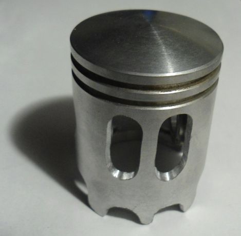

Allright, Allright. Volgende week denk ik maar een brom zuiger bestellen. kijken of dit iets helpt. Hoe werkt het monteren van een nieuwe zuiger trouwens? Kan ik de pistonpen er gewoon uit schuiven?
Berichtdoor ief » 20 feb 2016 13:51
Heb je een gereedschapje voor, 6 euro dacht ik (kan zonder ook maar dit is beter denk)
Berichtdoor ief » 20 feb 2016 16:24
Heb het nog niet gezegt of ik druk er net een zo uit, aantal vorige gingen echter helemaal niet zo simpel.
Berichtdoor ief » 21 feb 2016 17:47
Zo kan het natuurlijk ook (misschien wat netter maar ach 8) ) boortje, dremeltje/ vijltjes...
