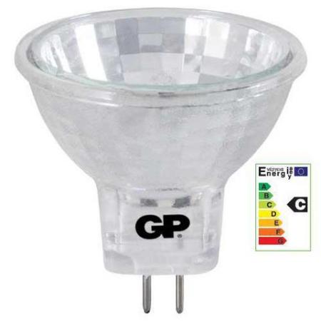

Ik wil misschien zon streetfighter voor kapje kopen. Er zitten 2 lampen in en mijn vraag is of dat dus groot licht en normaal licht is. Ik las in de wiki dat namelijk beide lampen tegelijk branden

Ik heb er ook geen ervaring mee , maar :
Volgens mij zitten er in die streetfighterkappen doodnormale halogeen steeklampjes,
Deze lampjes hebben maar 1 stand , uitgezonderd dat er iets van een dimmer tussen zit.
Hier is er sprake van een rechtstreekse aansluiting, waar geen halvering of verdubbeling van de spanning
van toepassing is in het circuit.
Dus heb je maar 1 licht stand.

Ik had op mijn oude Tomos ook een streetfighterkapje, en ik had de kabels zo aangesloten dat er bij de stand 'dimlicht' maar 1 lampje brandde en bij de stand 'groot licht' gewoon beide lampjes ontstoken waren. Dus de lampjes zelf hebben zoals Ping al zegt geen aparte standen.
