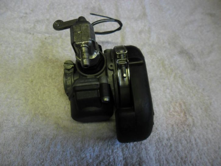

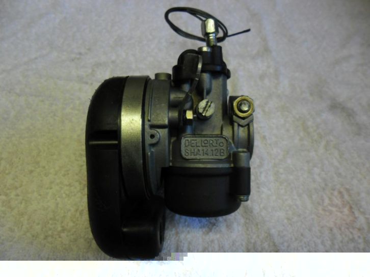

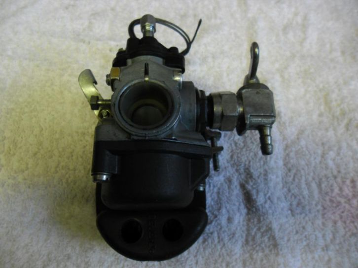

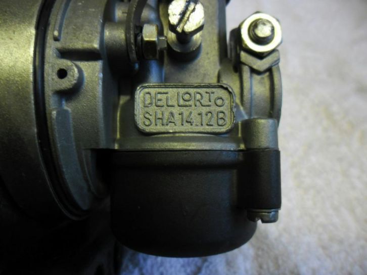

view wordt niet geopend maar heb ff paar fotos twijfel of ik er wat aan heb
Berichtdoor shadowranger » 18 jul 2013 09:23
Ik zie dat deze foto's ook al op Marktplaats te vinden zijn.
Maar terugkomend op je vraag, dit lijkt me geen originele Tomos carburateur. Gezien de constructie van het luchtfilter/ ruisbox is deze naar mijn idee afkomstig van een aggregaat of opvoerpomp op 2-takt. Ik kan hierover niets terugvinden in de documentatie van Dellorto en mogelijk is dit type speciaal voor een bepaalde machine of doel geconstrueerd. Ik zie verder geen uiterlijke verschillen met de "standaard" gemonteerde versie van Tomos, behalve die montage van de benzinekraan wat ik niet eerder heb gezien.
Wat is je bedoeling met deze carburateur?
