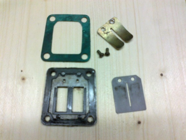

Membraam los gemaakt. is een minimaal scheurtje vanaf de opning tussen de twee klepjes naar beneden.
Ik denk dat is het euvel.
Bromboer gaf mij een nieuw membraam waarbij de twee lipjes helemaal los van elkaar waren.
En vertelde mij erbij dat dat dus niet het euvel was, volgens hem zit het toch echt in mijn carb.
Ik ken alleen niemand met een ruil/leen carb. om het eens te testen. Delorto 14/9 sproeier 48

Enkel membraan met scheurtje dicht niet meer af dus valt ie uit. Overigens de 2-kleps membranen dichten ieder op zich hun opening af, is niet te vergelijken met de 1-kleps versies.
Gewoon vervangen. Ligt niet aan de carburateur.
Harrie02
Berichten: 9
Lid geworden op: 31 okt 2012 21:07
Locatie: Middelburg
Berichtdoor Harrie02 » 04 jan 2013 18:27
mijn bromboer liet mij zien dat het scheurtje wat doorliep van af de opening tussen de helften niet op het doorstroomvlak kwam. en dat de nieuwe plaatjes welke hij had ook uit 2 delen bestond. Hij zei ook dat soms het stukje wordt weggesneden zodat je twee "klepjes"hebt. maar zal er morgen dan toch maar een nieuwe in doen.
Die bestaat dan wel uit twee klepjes, uit één stuk heeft hij niet.

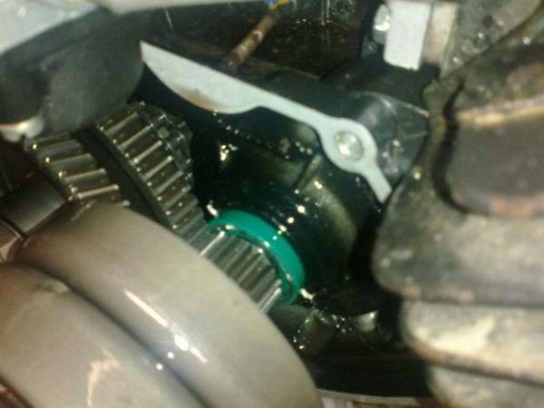

Denk dat ik de oplossing heb, tis de krukaskeerring !
niks membraam of carburateur!
Ik was pissed en dacht haal gewoon het blok uit elkaar.
Blijkt bij het losschroeven van de carterhelft de keerring kapot te zijn.
Zal hem wel niet goed bevestigd hebben? had 2 mnd geleden alle keerringen vervangen.
Nu is het mij duidelijk waarom de bougie nat is en hij niet meer start.
verrotte keerring
Harrie02
Berichten: 9
Locatie: Middelburg
Berichtdoor Harrie02 » 05 jan 2013 14:12
Nieuw keerringetje er in 2x trappen en hij loopt !
Dus al het andere werk voor niets geweest.
rookt nu nog wel maar dat zal wel verbranden, die oude carter olie die gelekt is.

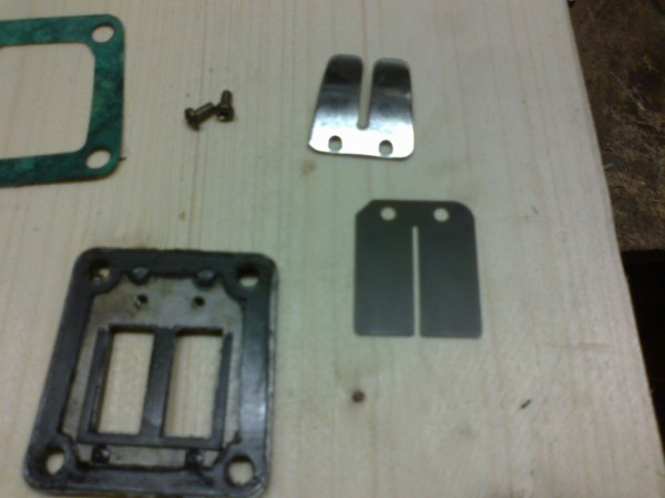

Heb nog wel het membraam plaatje aangepast.
zie pics.
plaatje doorgesneden, en metalen plaatje met lipjes glad gepoetst
