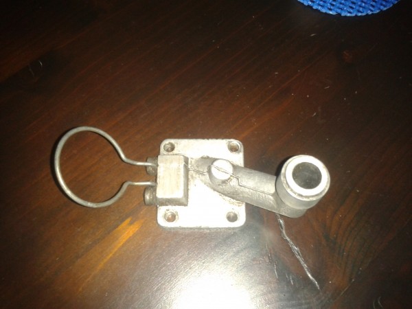

homoetje
Berichten: 1629
Locatie: Hoogland
Berichtdoor homoetje » 21 sep 2012 13:51
Spruitstuk links als je op je brommer zit? bestaan die dan of zit hij er gewoon verkeerd op, want ik heb nog nooit eentje naar links zien uitsteken, behalve zon twin spruitstuk waarmee je 2 carbs kan plaatsen die heeft mijn bromboer liggen.

jason246
Berichten: 235
Berichtdoor jason246 » 21 sep 2012 14:16
Heel af en toe kom je ze tegen, meestal waren deze voor een bing carb en zitten zo op de wat oudere tomosjes.
Zuiger goed gemonteerd met het pijltje naar de uitlaatpoort? Ik zeg maar wat...
Probeer anders een beetje benzine in het bougie gat en dan proberen te starten?

Deze bedoel ik:
