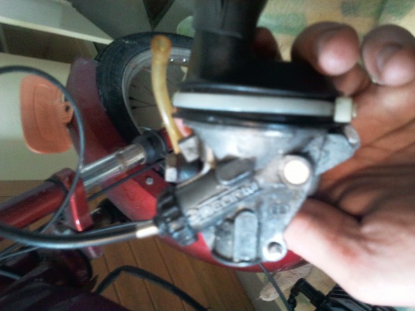

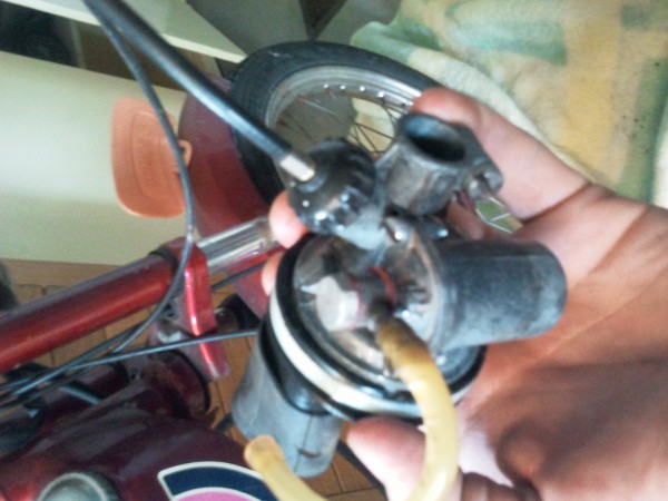

Ik heb wat oude foto's gevondne, maar vertel mij waar de choke zit?? Dit zit er echt niet op.

En ook als die choke niet aan de carberateur zit er niet zo'n hendeltje op mijn tomos s25

klopt, daar zit geen choke op. Dat is een oude carb, die heb ik ook op mijn s1 zitten.
