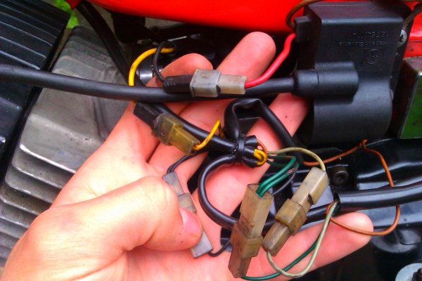

Berichtdoor tycho » 24 aug 2011 01:38
jij hebt de zwarte draad zeker met de zwarte draad verbonden
je moet de zwarte met de rooie verbinden
Als dat het geval zou zijn dan doet de onsteking het toch niet?
Zo niet dan begrijp ik niet over welke kabel je het hebt..
Voor de duidelijkheid heb ik een foto bijgevoegd die ik eerder al had gemaakt.
Als er volgens jou iets niet goed zit waardoor het uitknopje niet functioneert dan hoor ik het graag!
Thanks :)
Berichtdoor shadowranger » 24 aug 2011 12:52
Waar je duim op zit moet los en die van de bobine ook. De rode draad komt op een van de stekkers waar je je duim op hebt, de zwarte uit het blok op de andere die overblijft.

Berichtdoor tycho » 25 aug 2011 01:40
Serieus? Ik dacht dat het allemaal goed zat, omdat me onsteking het nu gewoon doet.
Ik ga er morgen meteen naar kijken, zal het laten weten als het knopje het dan doet!
Bedankt voor je reactie in ieder geval! :)

Berichtdoor 2pac » 25 aug 2011 11:55
Indd
Hij zit nu direct op je bobine
maar hij moet eerst nog naar je schakelaar :wink:

Berichtdoor tycho » 25 aug 2011 17:24
Hey Shadowranger!
Enorm bedankt! Het lag inderdaad aan de kabels!
Hij doet het nou weer en ben er blij mee :)
