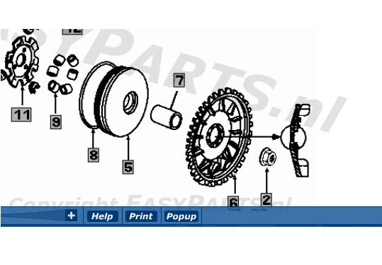

alleen ik heb een probleem. mijn kickstart zat vast. ik had mijn carterkap eraf gehaald en toen kwam ik erachter dat dit(onderdeel 6):
los zat. deze heb ik op 3 soort tandjes gelegd die op dat andere onderdeel zitten.
alleen nou gaat me kickstart wel naar beneden, maar maakt me electrische start een soort blazend geluid.. ik durf nu niet door te kicken totdat me scooter start want anders trap ik het mischien nog kapotter. zou iemand mij uit de problemen kunnen helpen?:?

Dat ding is je halfpoulie. Die zit vast op je krukas. Haal hem er eens even af en kijk eens naar de staat van de vertanding op de plek waar je halfpoulie zit op je krukas. Als dit versleten is ben je fucked, aangezien deze schijf vast hoort te zitten.
