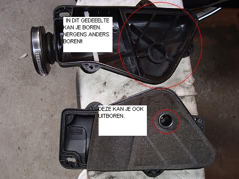

Kan iemand bevestigen dat ik gaten moet boren aan de linker kant?

Ik zou gewoon een power/sponsfilter kopen.

de lucht komt door het buisje links achter naar binnen, maar pas op, dat buisje loopt door tot aan de rechterkant door je filter heen. Dus als je extra gaatjes wil maken, moet je aan de rechterkant achteraan boren.
Aan deze kant moet je dus boren. Niet te ver naar voren want dan kom je bij de kant wat na de filter zit.
Plaatje:
