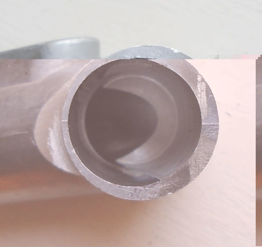

Boel maar is ff beter bekijken komende tijd, had je dat spruitstukje bekeken trouwens? Denk dat een origineel meer doorlaat heeft :lol: , voordeel, hij is zo wel erg goed te bewerken.
Berichtdoor kinderbrueno » 09 mar 2016 12:52
Ik had het gezien ja haha. Eerste wat ik dacht: Daar gaat ief meteen de dremel in zetten
