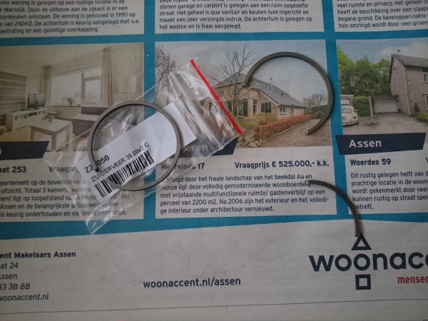

Over die zuigerveren, keek er ook raar tegwn aan maar heb ze toen vergwleken met de oude en die kwamen overeen.

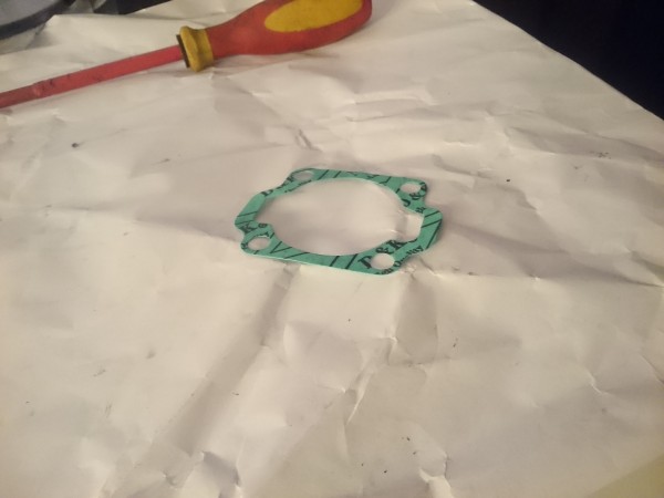

Berichtdoor Gerard. » 04 mar 2016 18:11
Zucht...
Blok er weer onder komt mijn vriendin zojuist de dunnere voetpakking tegen

Zal de squish eerst na meten en kijken of het nut heeft om hem te vervangen
Berichtdoor ief » 04 mar 2016 19:10
Die zal wel een op een emmer zijn, aan de andere kant, je poorten staan ff hoger wat weer een voordeel is.
Ik kwam volgens mij bij een voetpakking van 0,25 en verder nix precies goed uit kwa squish maar dat zal ook wel iets schelen per blok.
Gerard.
Berichtdoor Gerard. » 04 mar 2016 20:21
Ik heb nu een voetpakking van 1mm en een koppakking van 1mm
Berichtdoor ief » 04 mar 2016 20:47
Dan zal je dus een squish hebben van 2,35 of iets in die buurt.
Gerard.
Berichtdoor Gerard. » 04 mar 2016 21:12
Dat is 1,75 teveel dus
Nu kan ik dus of mijn voetpakking vervangen of zonder koppakking rijden...
Berichtdoor ief » 04 mar 2016 21:55
Ik vermoed (!!!) dat het hoger staan van de poorten meer oplevert dan het kost dus ik zou voor de laatste optie gaan, moet de boel wel goed vlak zijn en netjes vast gezet worden.
Al met al zal het wel niet zo bar veel uitmaken wat je doet in dit geval, kost hier wat, levert daar wat op.
Gerard.
Berichtdoor Gerard. » 04 mar 2016 22:10
Probeer eerst wel zonder koppakking. Kop is nog geen 50km oud.
Lekt hij toch dan doe ik de pakking er weer tussen
