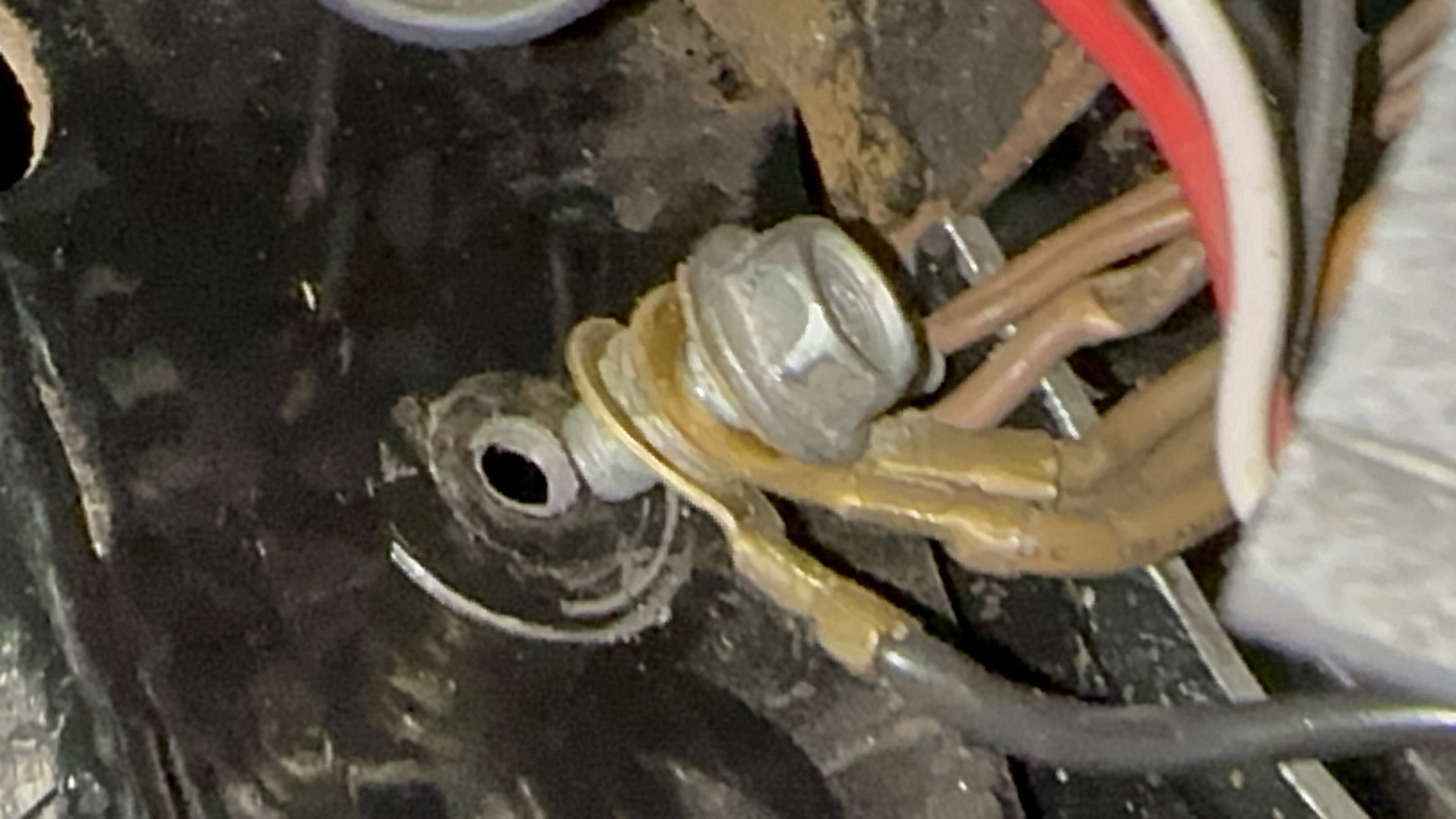

Ik snap het hier niet? Sorrry, Ik zit al best een tijde dit aan het lezen en proberen te doen wat u mij verteld, maar hij wilt nog niet vonken.. Moet ik meer fotos sturen zodat het duidelijk voor mij wordt?De rode kabel uit het blokje wordt met een zwart tussenkabeltje aan de rode draad van de bobine-cdi gemaakt....dat zwarte tussenkabeltje gaat naar je stop-uitknop op het stuur en is dus voor het uitzetten van de motor.
Dit snap ik niet. Ik heb nergens van het bobine cdi aangesloten aan een m6 of m8 bout van het blok. Ik stuur wel fotos.Bobine-cdi kun je daarom altijd beter aarden aan een m6 boutje van de kickstart deksel
