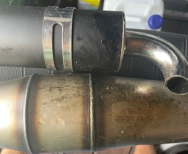

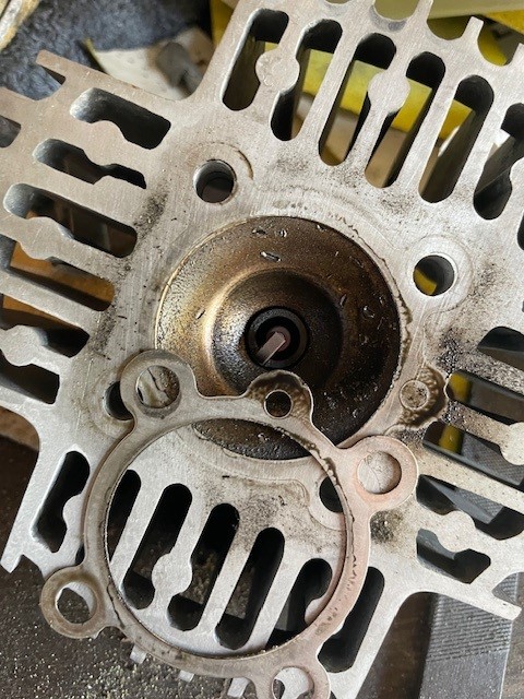

Klopt, mijn blokje had toen valse lucht waardoor hij te arm liep en veelste heet werdt. Ik heb daartoe een nieuw carter gekocht met rechte pasvlakken en alles netjes gemonteerd, toen had hij geen valse lucht meer. Hij werdt toen ook een stuk minder heet, maar toch liep de krukas weer vast. Toen ik mijn cilinder eraf haalde zat heel mijn cilinderkop en de bovenkant van de zuiger onder een soort 'slurrie' noem ik het maar even. Ik heb een foto bijgevoegd hoe de cilinderkop eruit zag,
de stukjes metaal zijn van het kapot gespatte Big end lager. Toch hoort deze zwart/bruine substantie niet in mijn cilinderkop te zitten. Ik weet niet of dit komt door een lekke krukaskeering, wat onwaarschijnlijk is want deze zijn netjes vervangen en hij rookte ook niet. Toch komt er ook uit mijn uitlaat dezelfde soort zwarte 'slurrie' als in mijn cilinderkop. Ik weet dat een 2 takt altijd wel wat uitscheid uit de uitlaat, maar dit is wel erg extreem.
(Het is deel weggeveegd, het was veel erger, maar dit is ook wel te zien aan de grote van de vlek.
Mijn bougie is ook netjes koffiebruin (sproeier 69 dellorto). Is deze slurrie een bekend probleem bij 65cc/tomos en komt iemand dit bekend voor en zo ja wat is hier de oorzaak van? Ook is mijn vraag, kan een originele krukas de power van een 65cc aan of is een race krukas echt noodzakelijk voor een 65cc? Alvast bedankt voor eventuele hulp en reacties!

Meer cilinder inhoud is meer benzine verbruik en dus ook meer olie door je uitlaat, kopje ziet er niet overdreven vet uit.

Vaak is het ook een kwestie van smering. Misschien iets vetter verhouding mengsmering gebruiken?
Btw, die "smurrie" die je noemt, dat is normaal voor een 2-takt. Daarom zie je die motoren ook walmen. Brandstof en mengsmeringolie zal nooit volledig verbranden en komt er dus een deel in de kop/ cilinder en uitlaat terecht. Als het proces van verbranding juist verloopt en de motor is goed op temperatuur, zal dit uiteindelijk verkolen (kop). Uitlaat moet je eens in de zoveel tijd uitbranden of vervangen.
