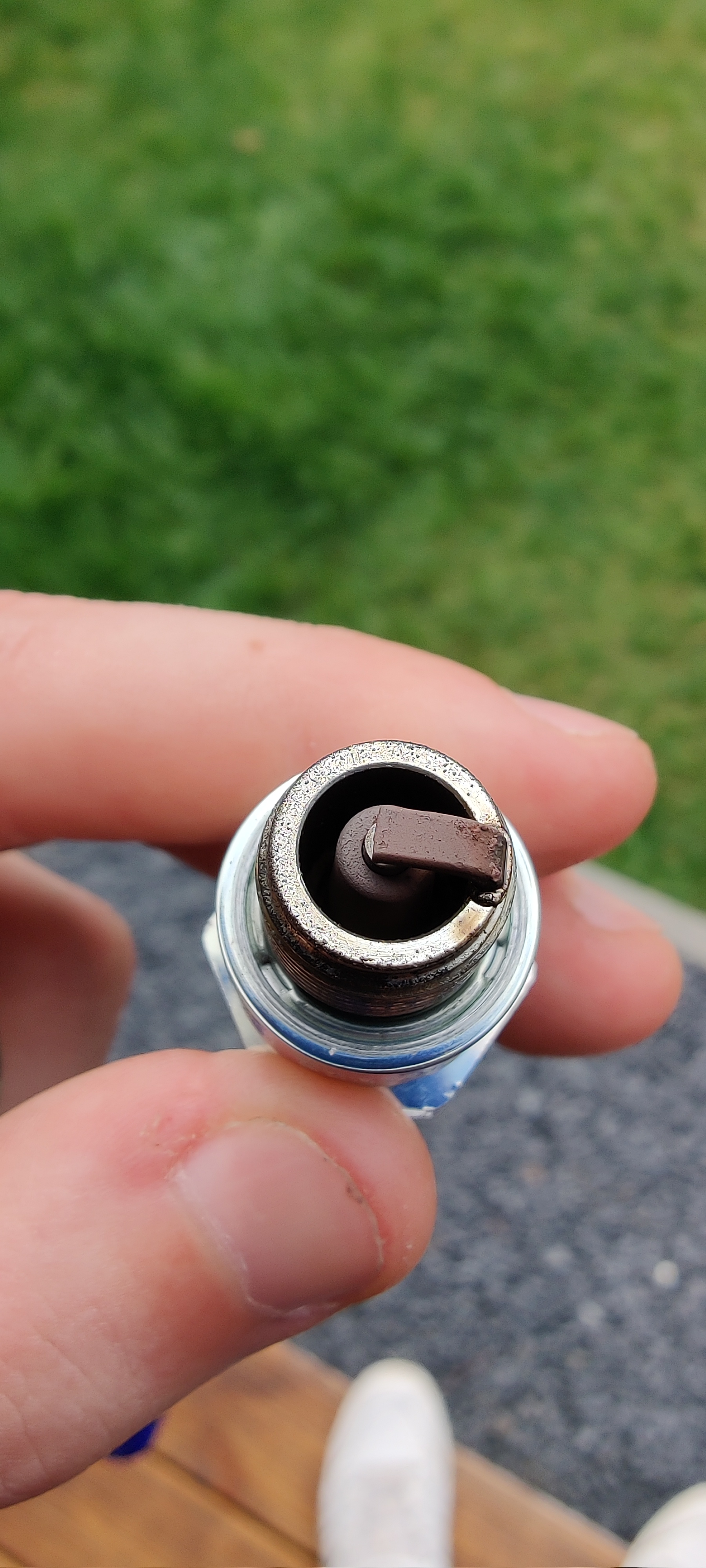

Een imitatie sproeier 50 is vergelijkbaar met een echte dell sproeier 47.....dus dat wil niet.
Op bromstand loopt hij net wat mooier, verwacht er verder niet teveel van kwa snelheid.
Als het goed is heb ik nu een foto toegevoegd van m'n bougie. Dit is hij nu op een imitatie 54 sproeier. Loopt nu mooi 39 maar trekt nog altijd langzaam op. De sproeier heeft nu wel de juiste kleur toch? En ik ga hem straks eens even op brommstand zetten.
Berichten: 3914
Berichtdoor fons716 » 18 aug 2022 16:36
kleur is prima zo.
