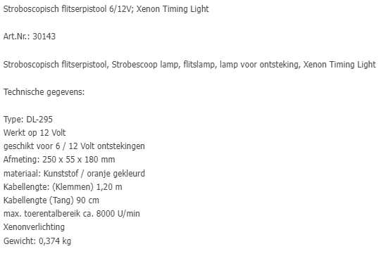

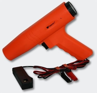

Ga meteen eens kijken voor een strob, welke is hiervoor geschikt?
Zie verschillende uivoeringen vanaf 20 tot ......... euri

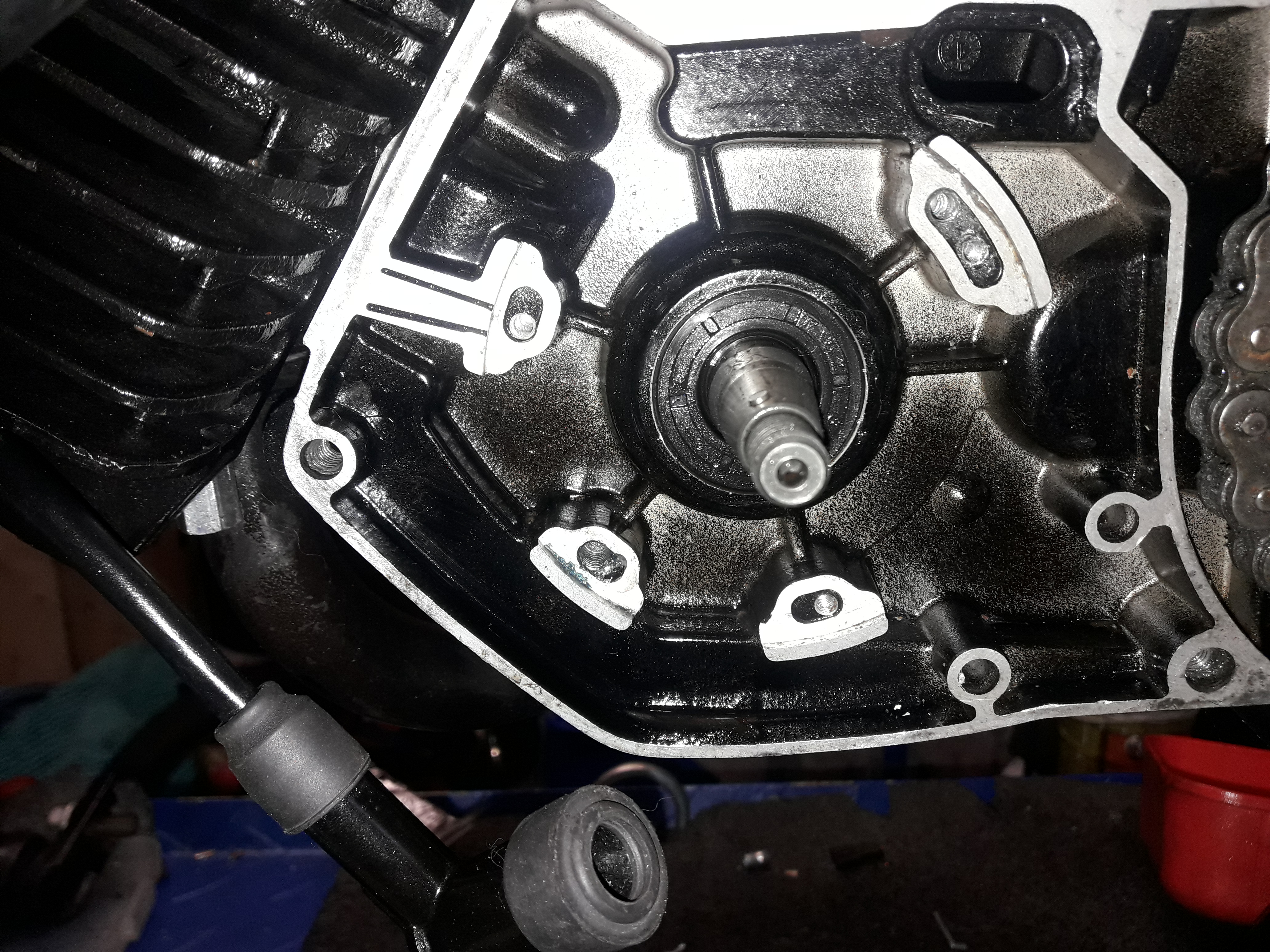

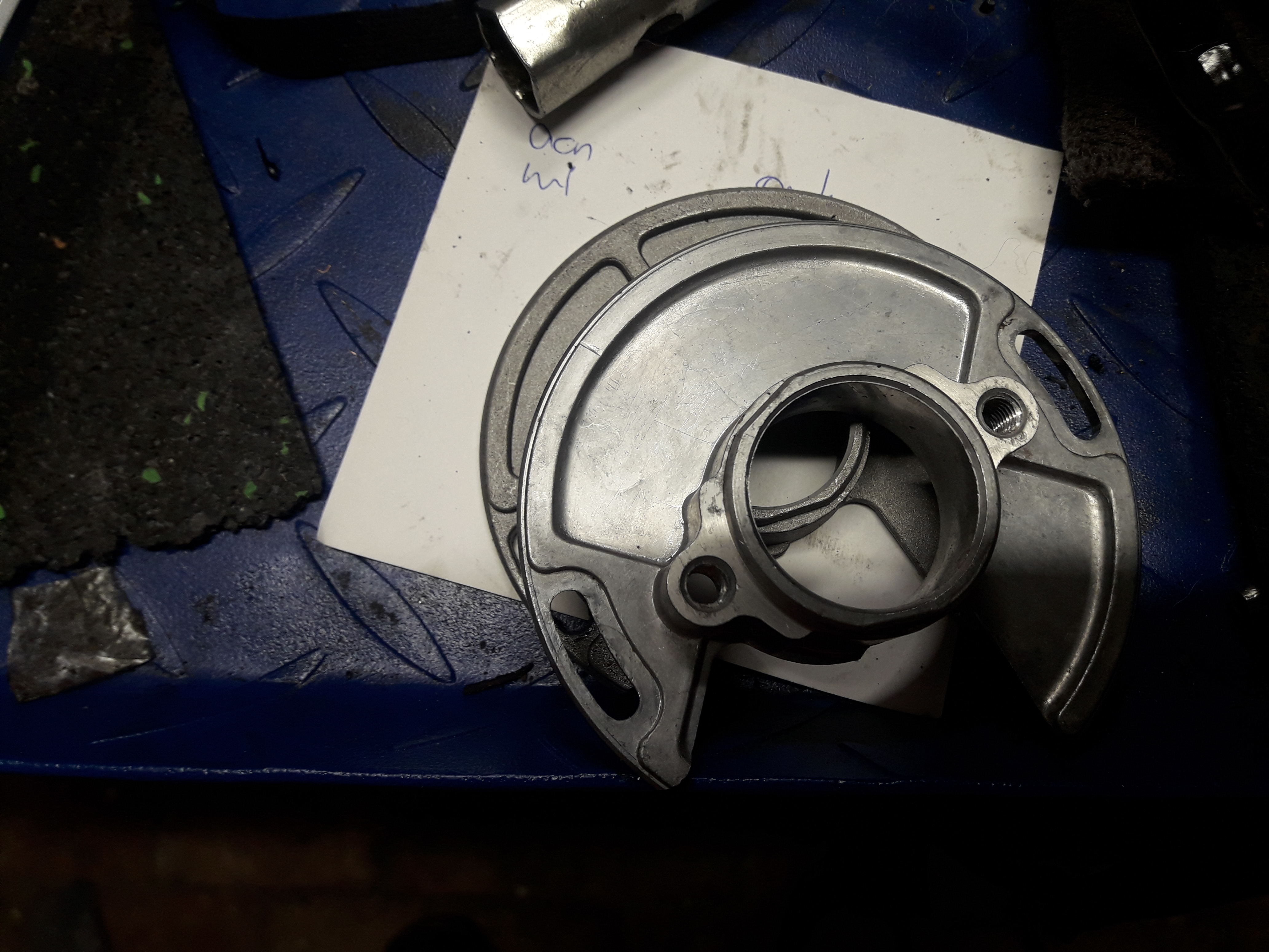

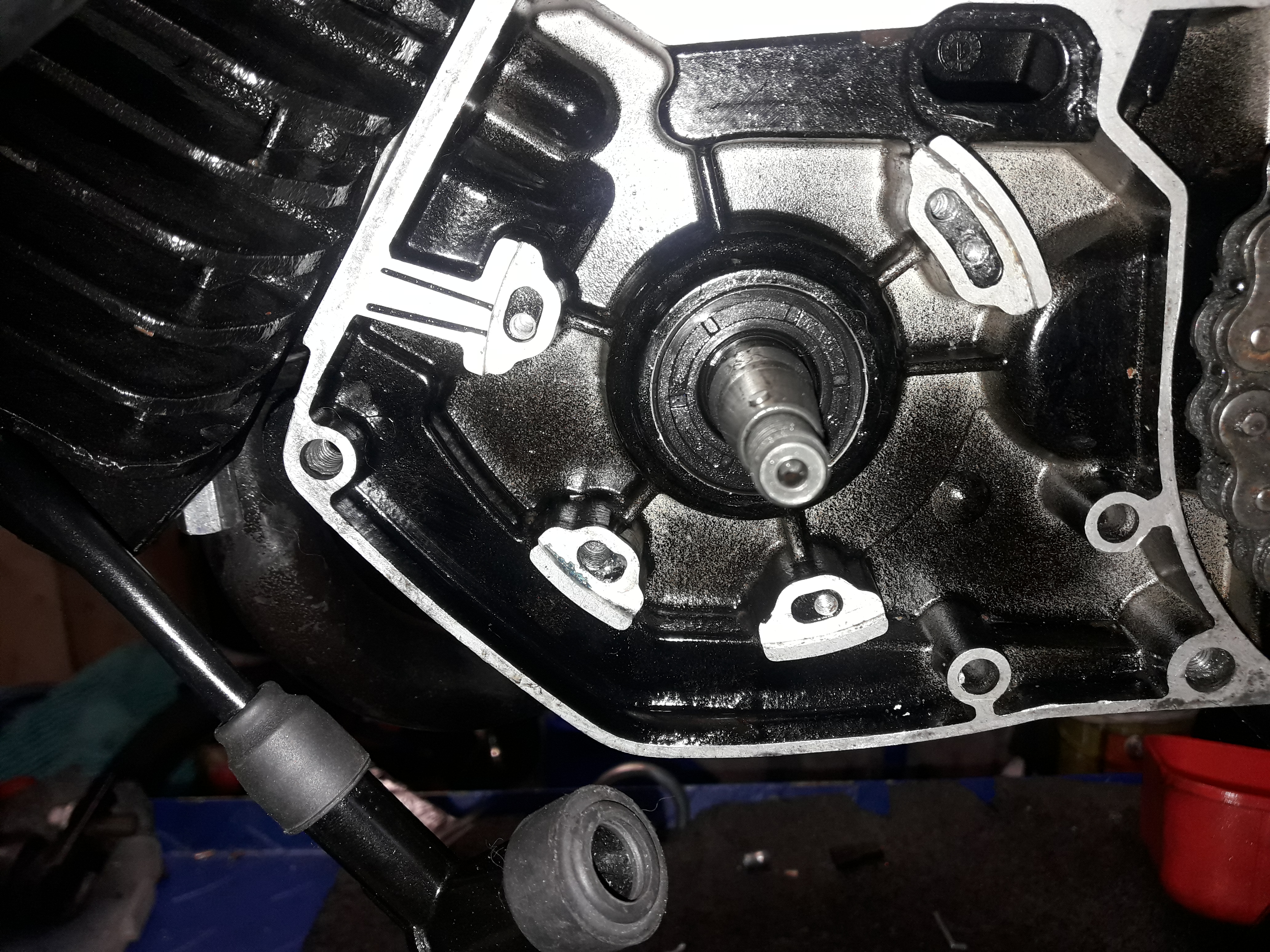

Berichtdoor blueridder » 29 jan 2022 12:23

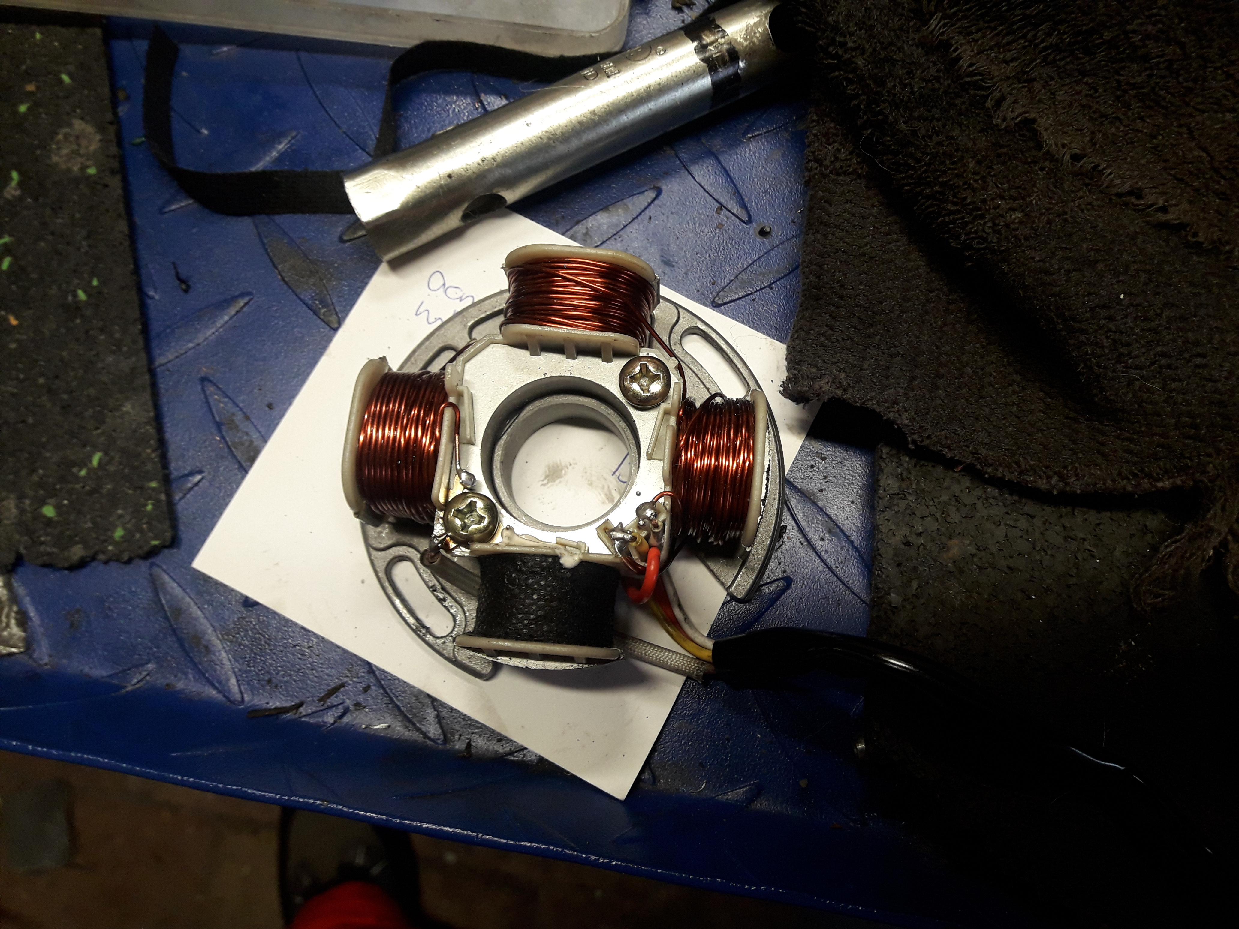

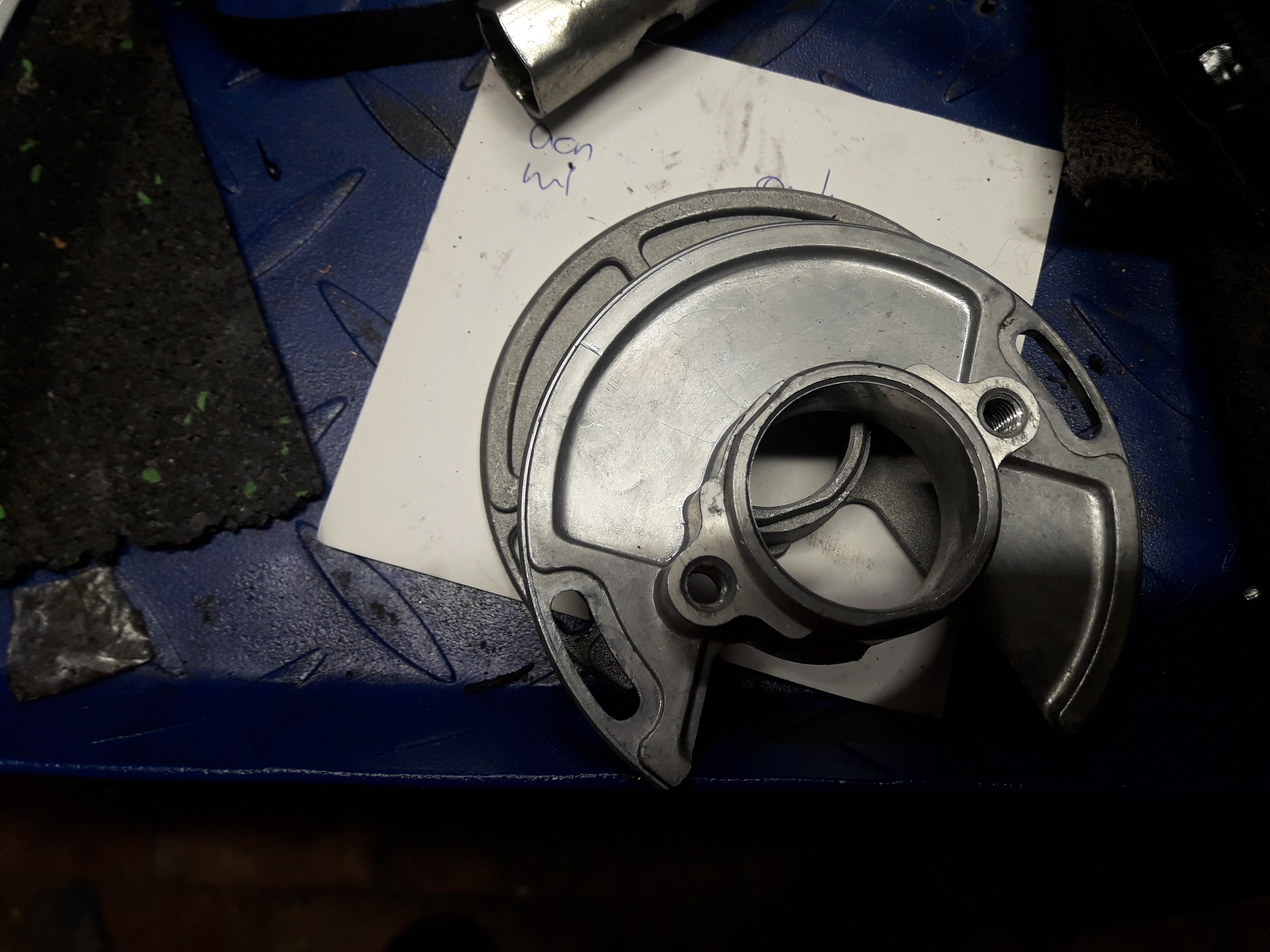

het blok is voorzien van de juiste mogelijkheid om een 4 spoels elec. ontsteking erop te zetten.
Nu is op de huidige ontsteking een grondplaat bevestigd die niet is voorzien van een richtpunt.
De onderste grondplaat is de oude waarop de ontsteking nu is bevestigd.
de bovenste grondplaat gaat de onderste vervangen als deze past zodat de streep de richtlijn kan worden voor afstellen.
De scoop is ook binnen dus ben benieuwd.

Helaas de andere grondplaat past niet dus toch nog verder gezocht in de voorraad aan 2e hands en nog een gevonden en die erop gezet.

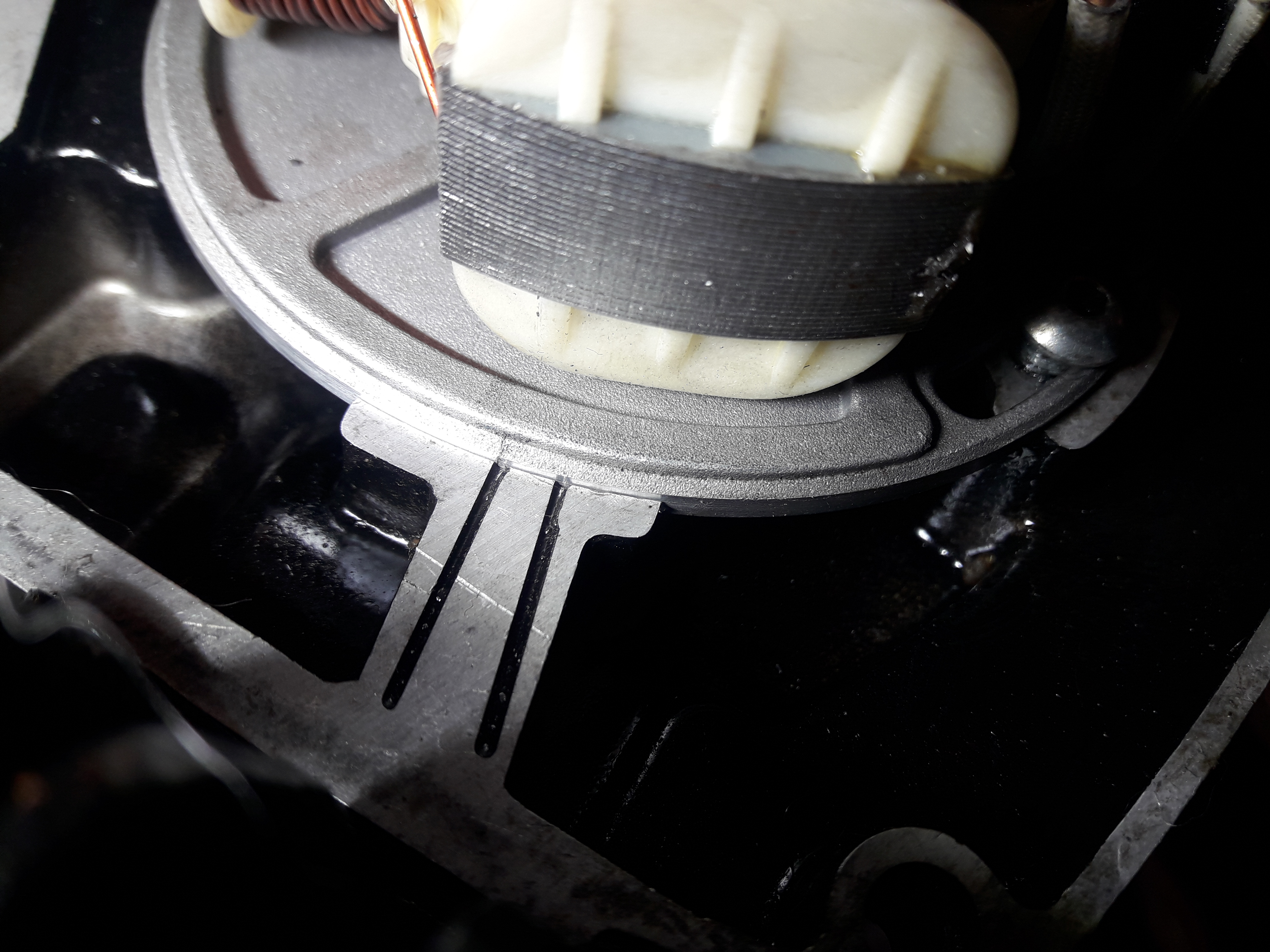

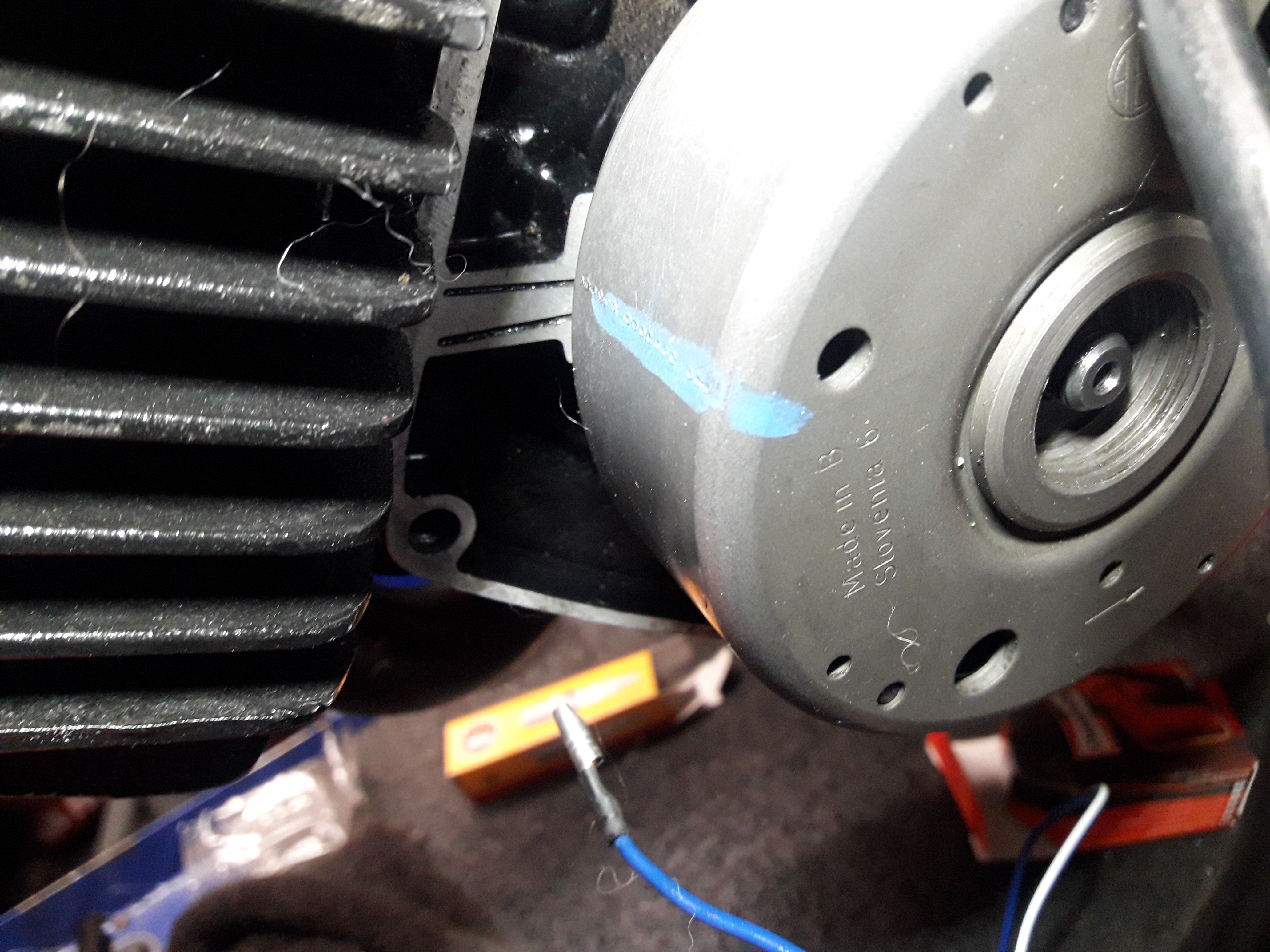

Berichtdoor blueridder » 29 jan 2022 14:06

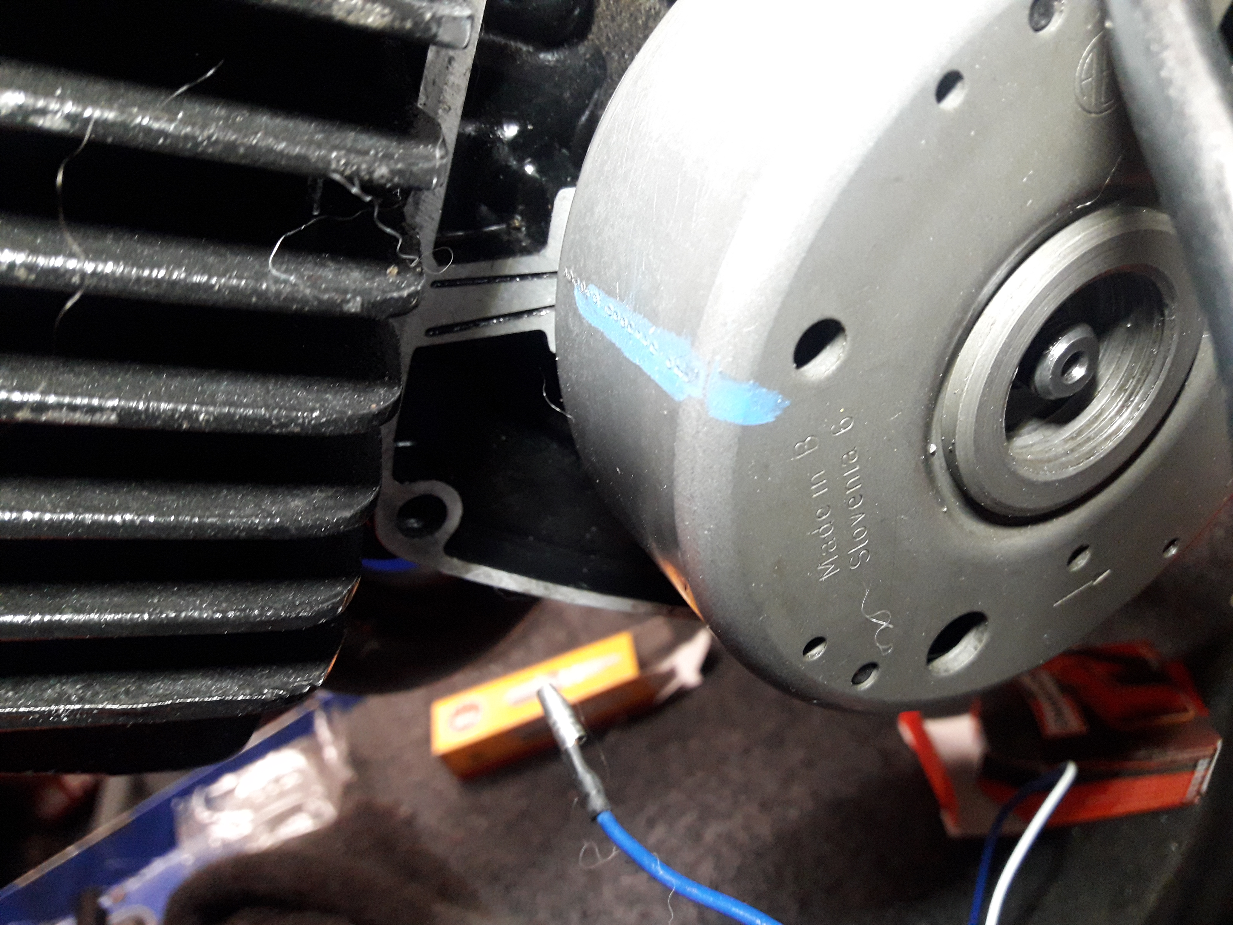

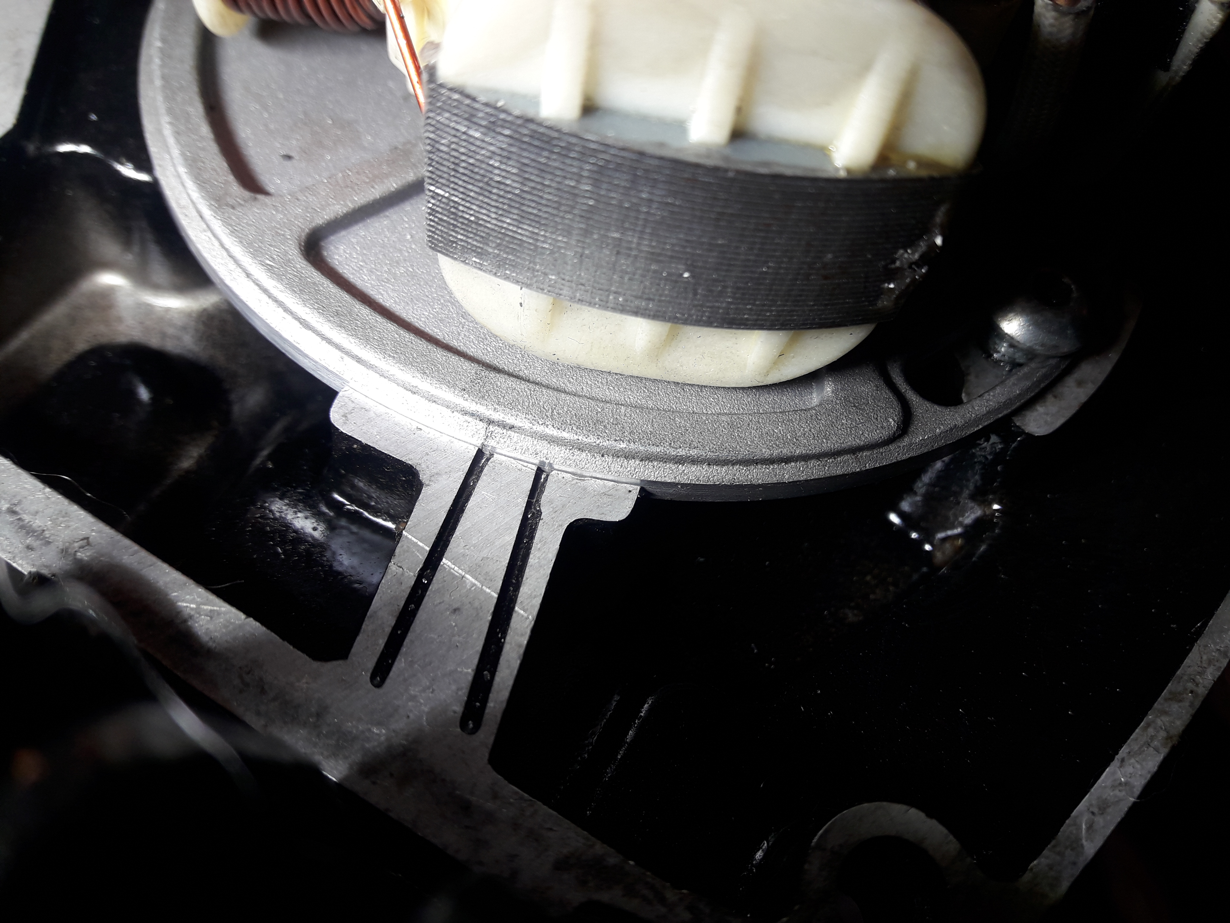

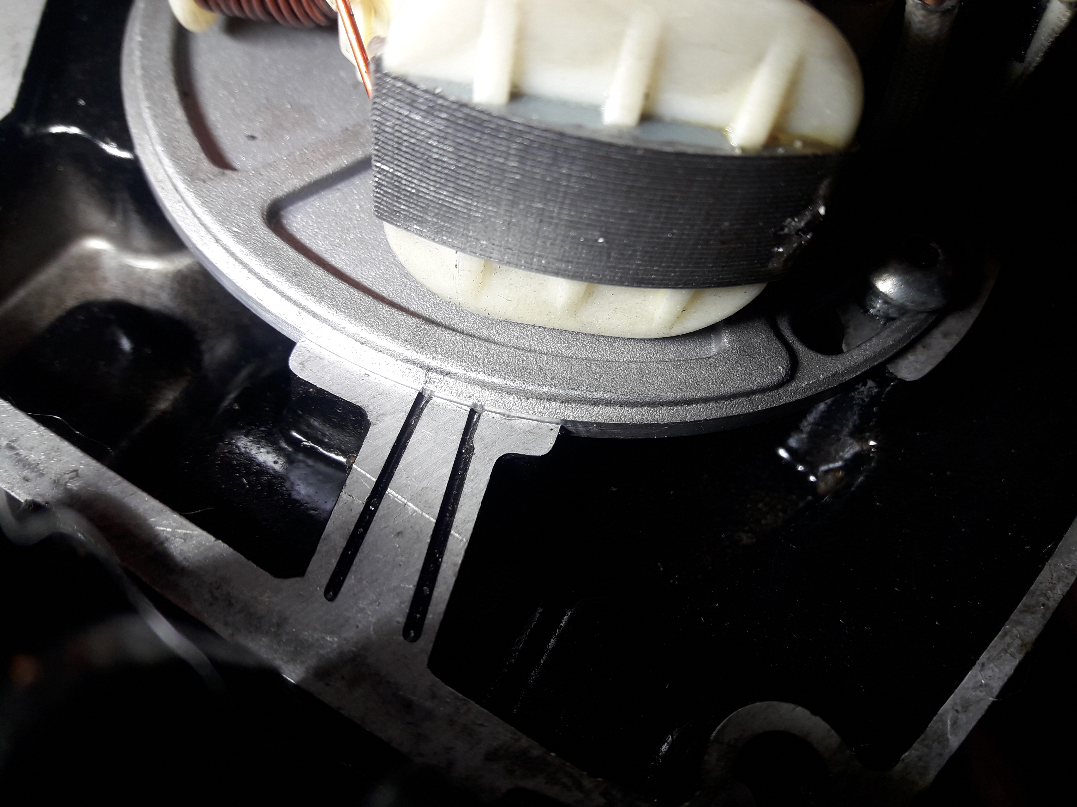

Ontstekingsplaat staat zo afgesteld
zuiger staat BDP
krukasnok staat
Vliegwiel merkteken staat
Het valt op dat scoob dan wel en dan niet brand, hij zou bij het juiste punt dienen te branden?

De stroboscooplamp flitst per omwenteling 2 keer.
Streep op het vliegwiel en streep carter moeten gelijk liggen als hij flitst, die andere flits boeit niet want dan is de zuiger onderin.

Berichtdoor blueridder » 30 jan 2022 15:06
na lang kicken gaat hij aan echter draait hij achteruit.
Moet dan de ontsteking later gezet worden.
Zal het BDP opzoeken en dan 15 of 18 mm terug voorontsteking zetten?
Zal vliegwiel een gaan merken
Berichten: 9687
Berichtdoor shadowranger » 30 jan 2022 16:53

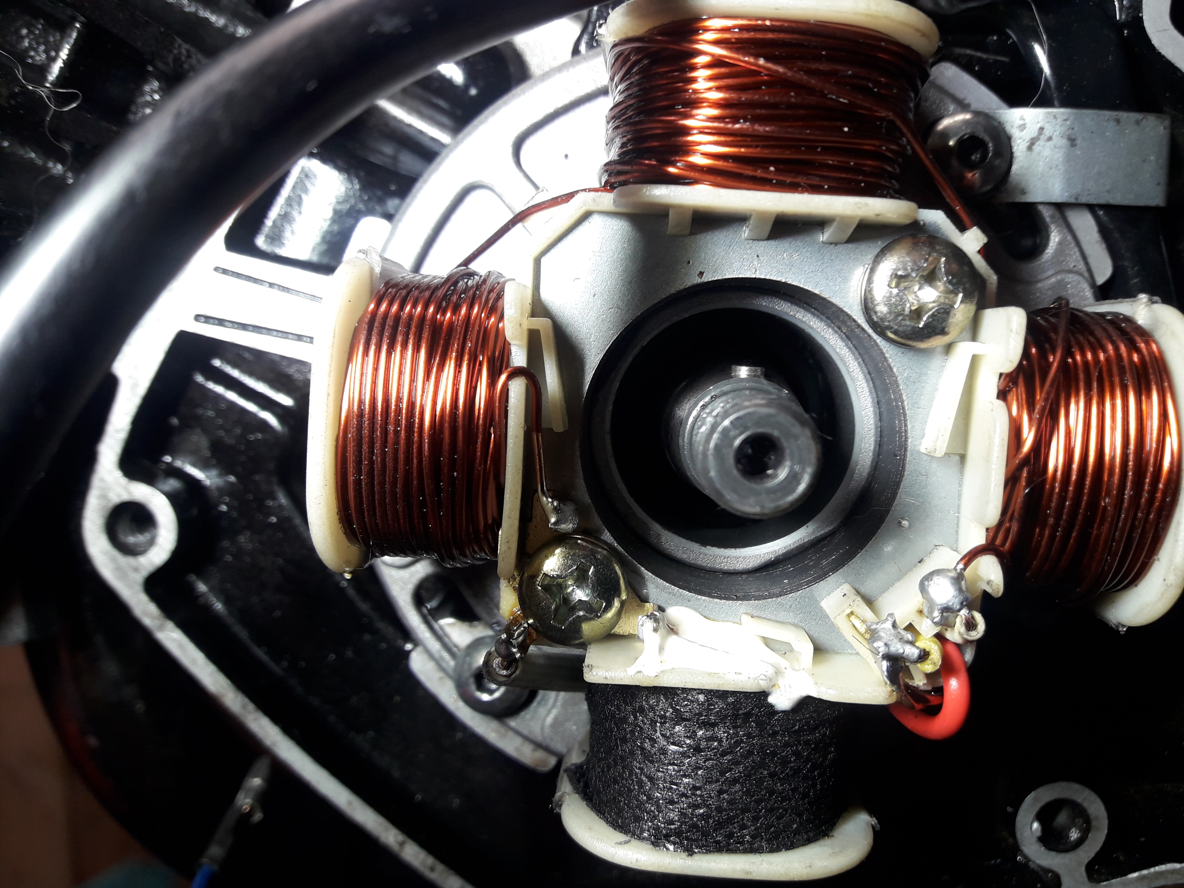

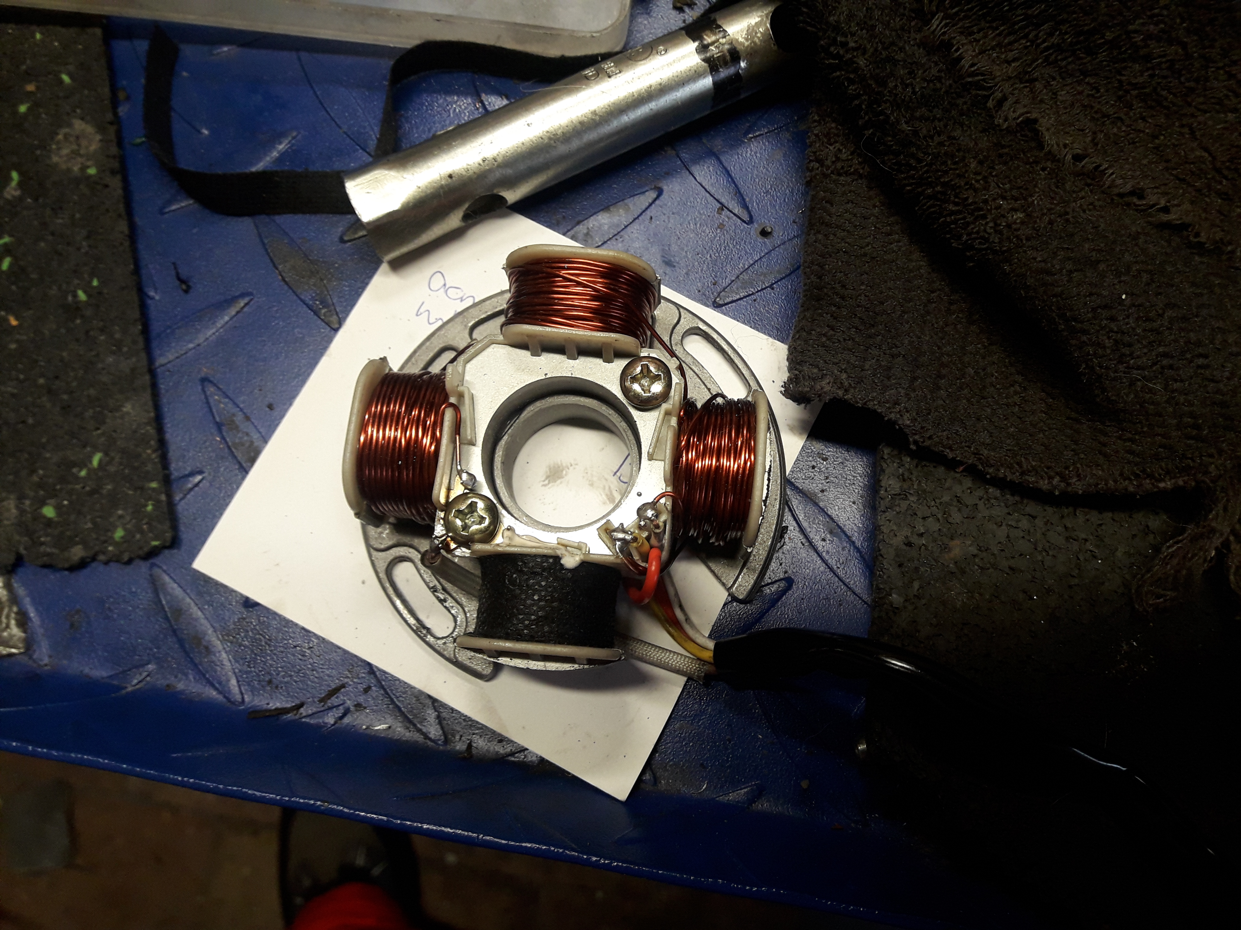

Als de motor achteruit loopt staat de ontsteking idd te vroeg. Dan zal ook de maximale vonk niet aanwezig zijn, want de magneten komen op de verkeerde manier langs de spoelen.
Vliegwiel merken op het punt dat deze in bromstand (voorontsteking +/- 1.8-2.0 mm voor BDP, let op pijlrichting (=draairichting motor) op vliegwiel) staat en met de scope daarna controleren of de markering op je vliegwiel overeen komt met je bovenste streep in het carter. Maar dat zal waarschijnlijk niet nu.

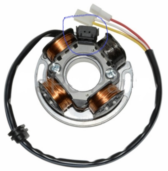

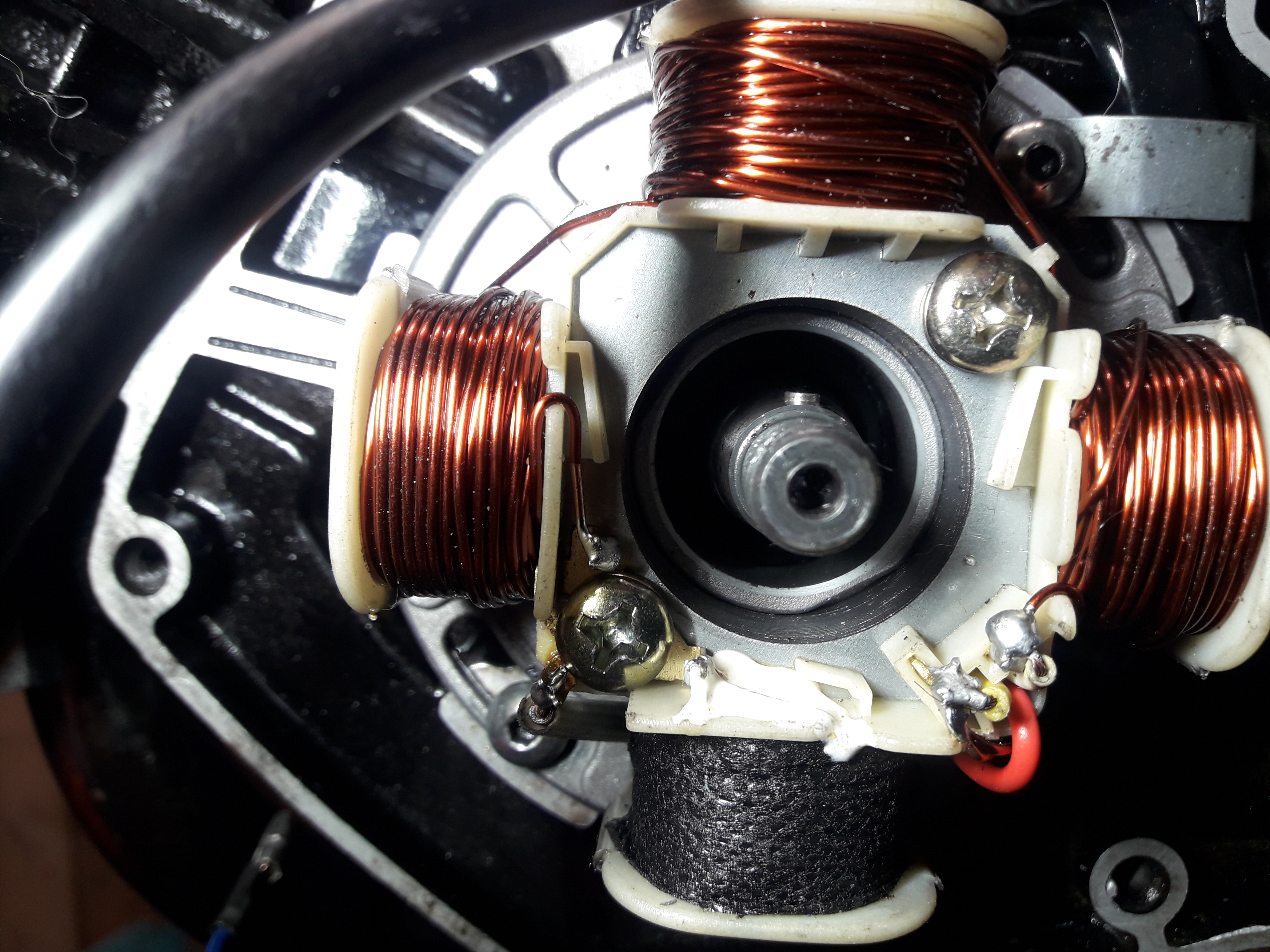

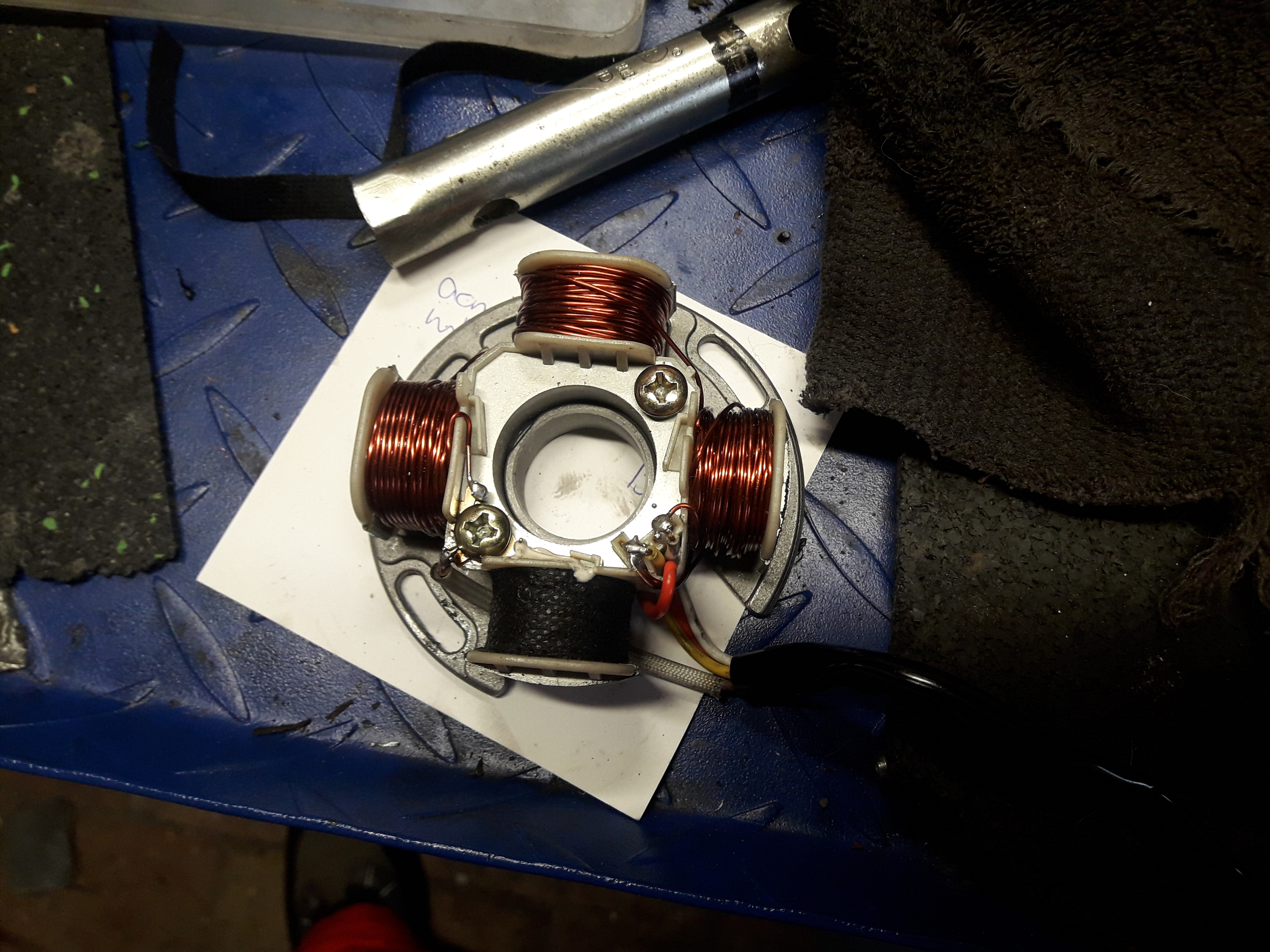

Ik heb het vermoeden dat jouw ontsteking als op je eigen afbeeldingen toch van een imitatie product is. Dit op basis van het ontbreken van een zwarte kunststof afscherming voor de bedrading die bij een origineel er wel zit tussen de ontsteekspoel en een lichtspoel (zie afbeelding hieronder in linker bovenhoek ter illustratie) en het feit dat de draadkleuren niet overeenkomen met een OEM Tomos ontsteking. Ook de omwikkeling van de ontsteekspoel is anders.
Zoals vaker hier aangegeven, imitatie komt niet goed als je de merktekens aanhoudt. Als je (nog) een origineel hebt kun je dit proberen om te zien of deze wel werkt en je motor draait.

Als ik goed lees
is het zwarte kunststof afscherming dit wat je bedoelt?
Dit geeft dus aan dat het een orginele ontsteking is en behoort op de tomos.
De in eerdere vermelde afbeelding is imitatie en kan de das om doen.
Is de orginele ontsteking nog te verkrijgen voor de flexer met kickstart?
Ik heb geen meer liggen, dus zal moten zoeken naar de orginele.

Ik zeg niet dat imitatie niet zou werken, alleen kun je niet de bestaande merktekens aanhouden. Probeer eerst eens of je de ontsteking zo kan draaien met je scope dat deze op een merkteken te krijgen is en je motor stationair wil draaien. Je kan dan de positie van de cartertekens overnemen op je grondplaat. Dan kun je verder.

Je hebt toch een stroboscooplamp, dan moet je toch zien dat hij te vroeg staat.
Desnoods vliegwiel zonder spie monteren om te kijken of je hem dan wel op tijd krijgt.
