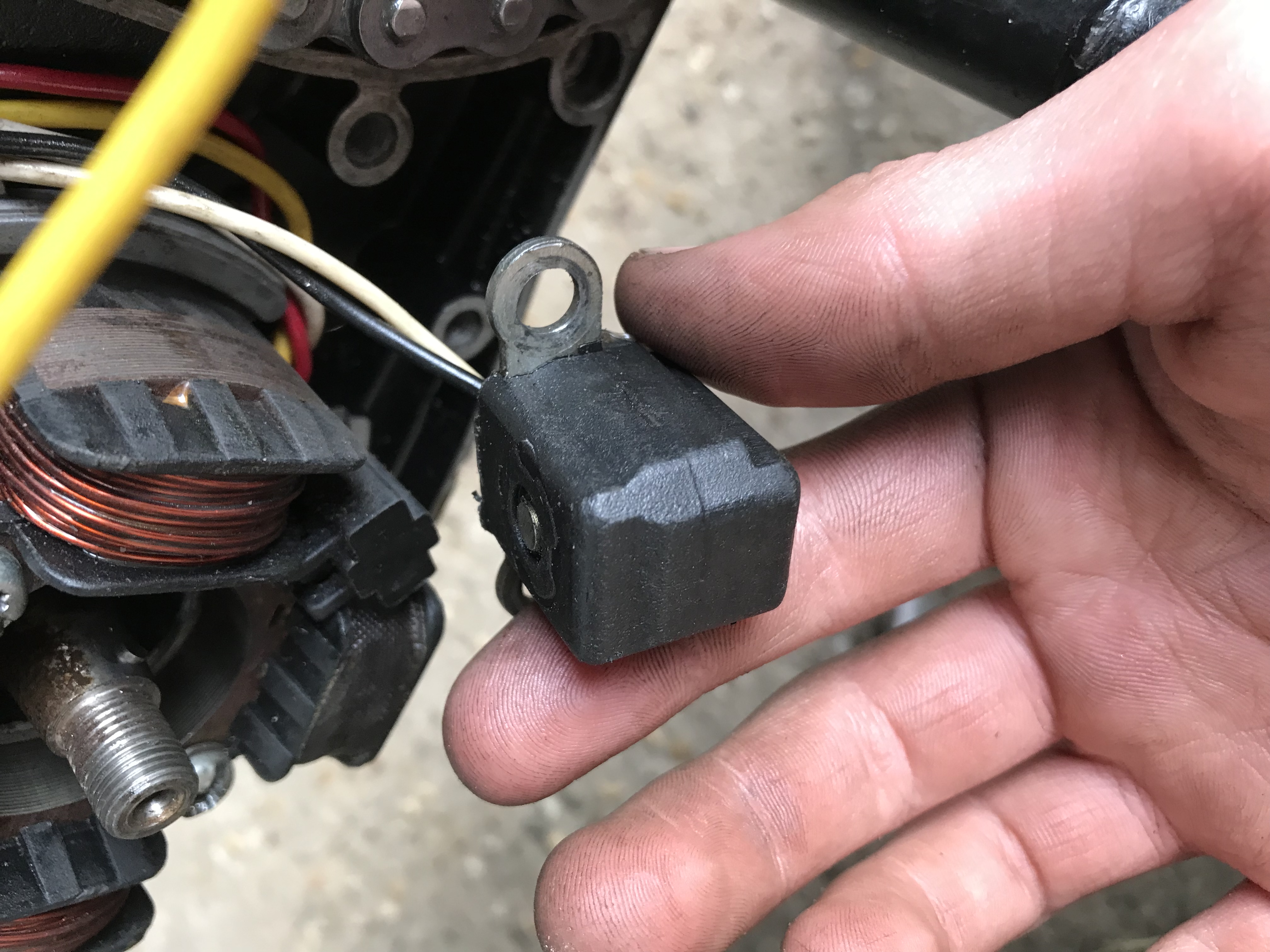

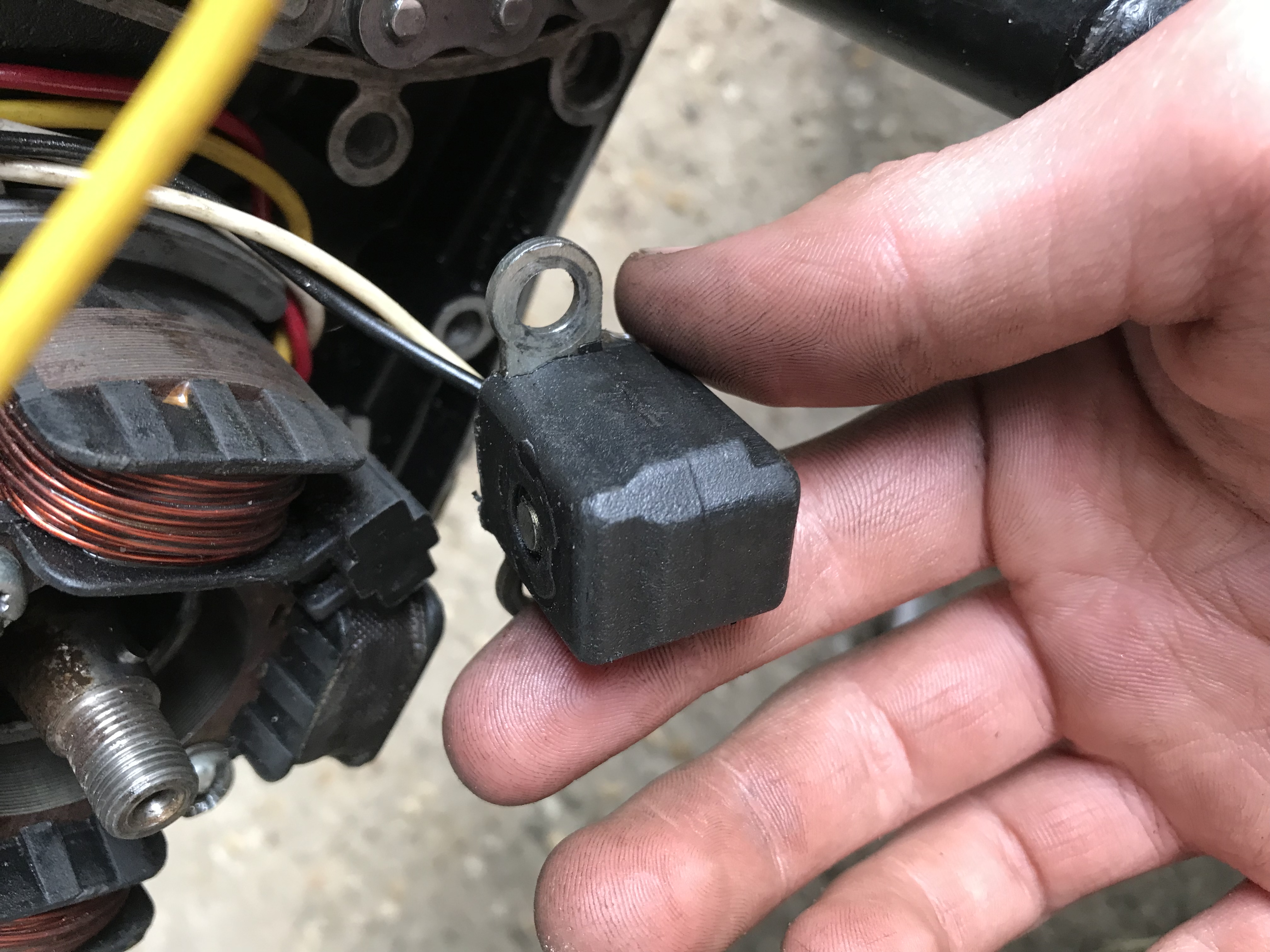

Voor de rest kon ik geen plekken vinden waar die valse lucht trok. Dus ik zou niet weten waar het nu aan ligt.Ik ga van de week nog een andere uitlaat proberen mocht de uitlaat helemaal vol kool zitten dan weet ik dat het daar aan ligt. Er zit trouwens wel zo’n sensor bij het vliegwiel die lijkt op een begrenzer.

Oké dan ga ik dat is proberen. Weet jij misschien waar dat blokje van de foto hierboven van is

Dat is de pick-up sensor die signaal geeft aan de bobine-cdi, dus die ontsteking kun je niet afstellen.

Ik heb de andere uitlaat geprobeerd maar zonder resultaat. Het blokje van de foto hierboven zit niet gelijk met de strip die op het vliegwiel zit maar ik weet niet of dit het zou kunnen zijn?
