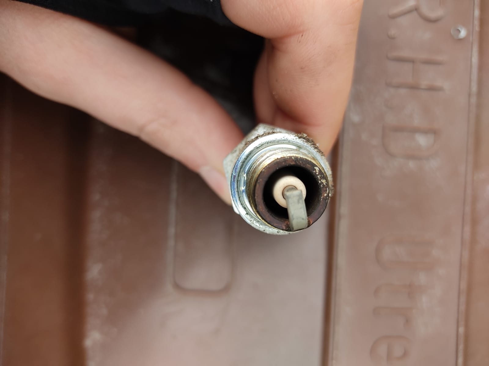

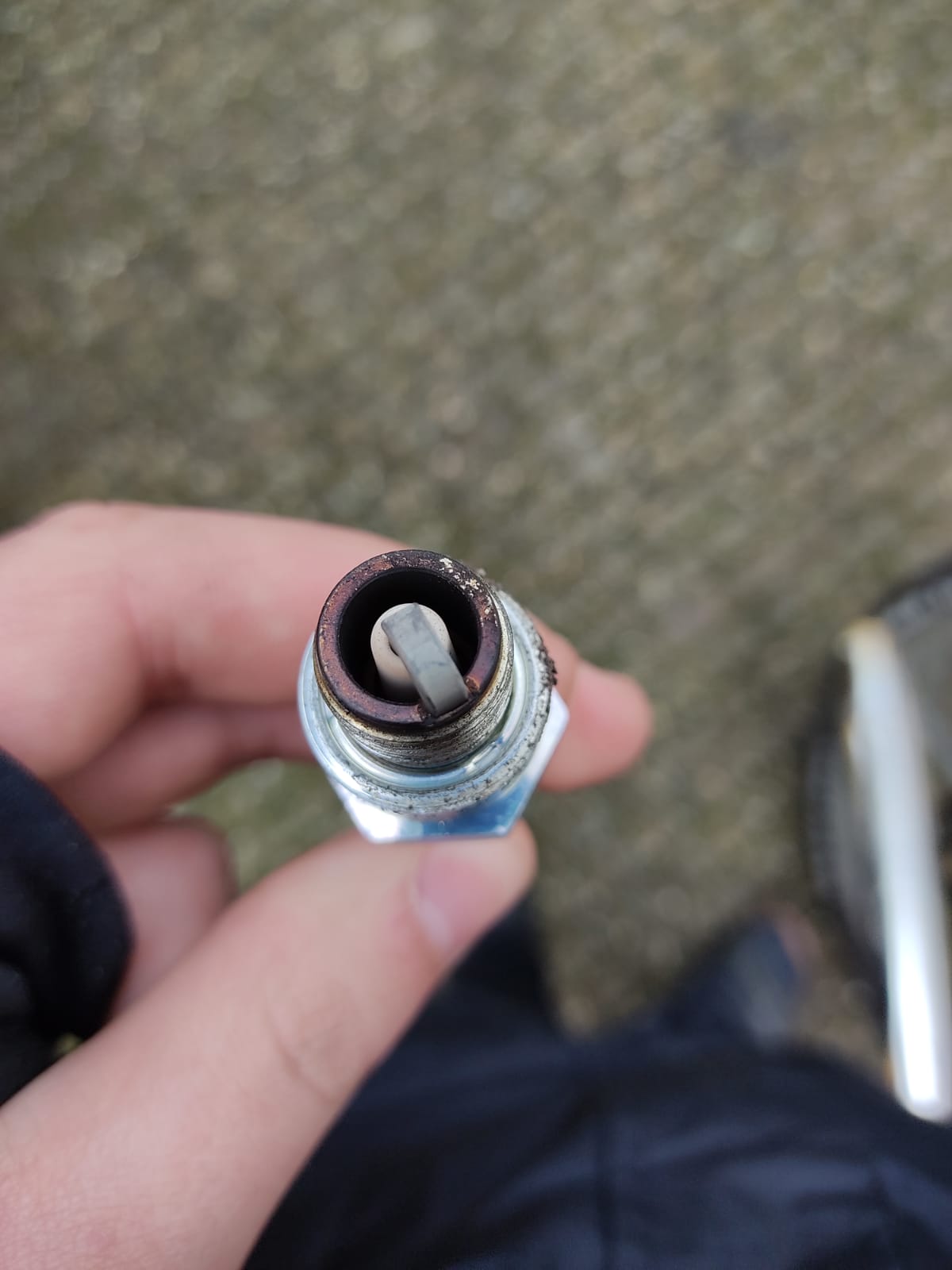

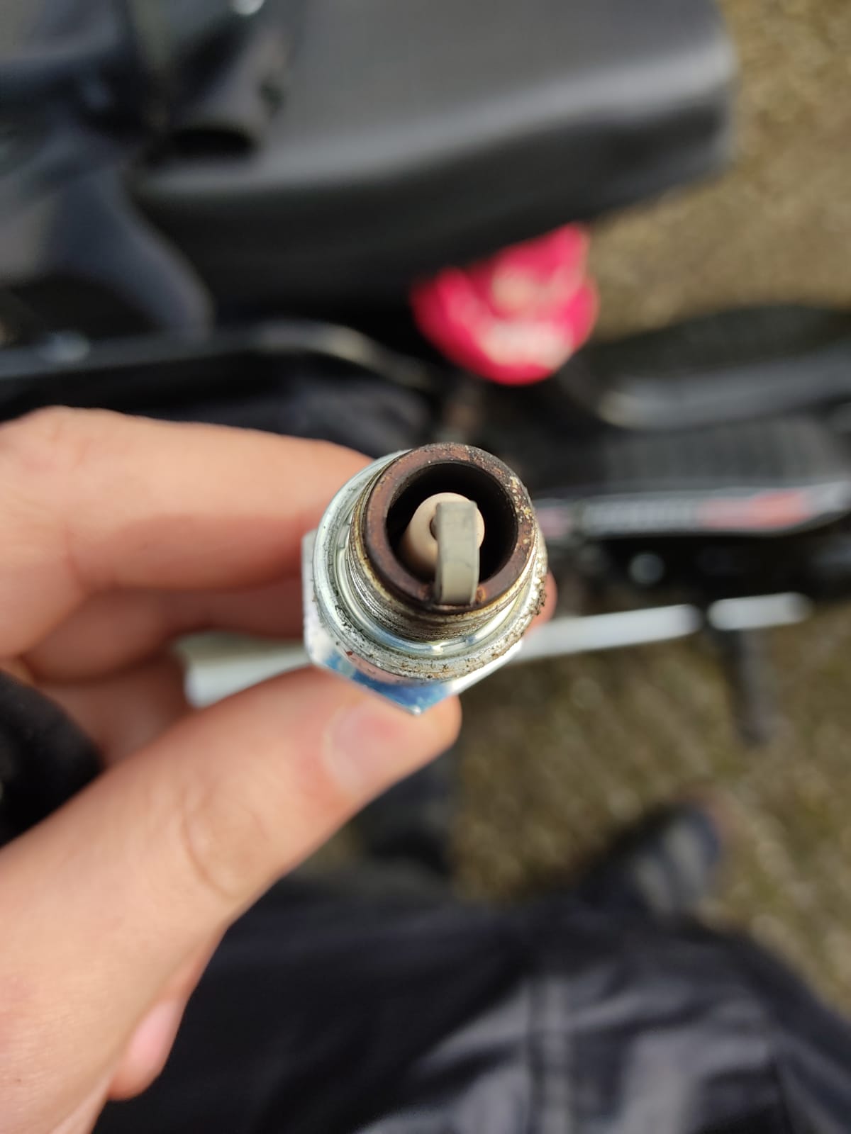

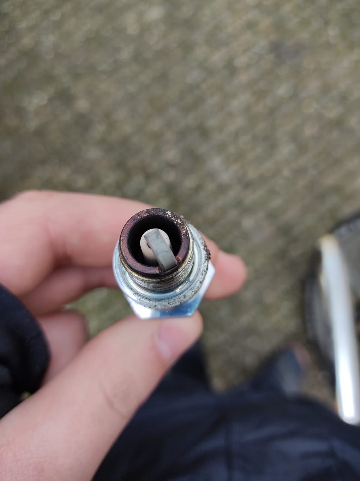

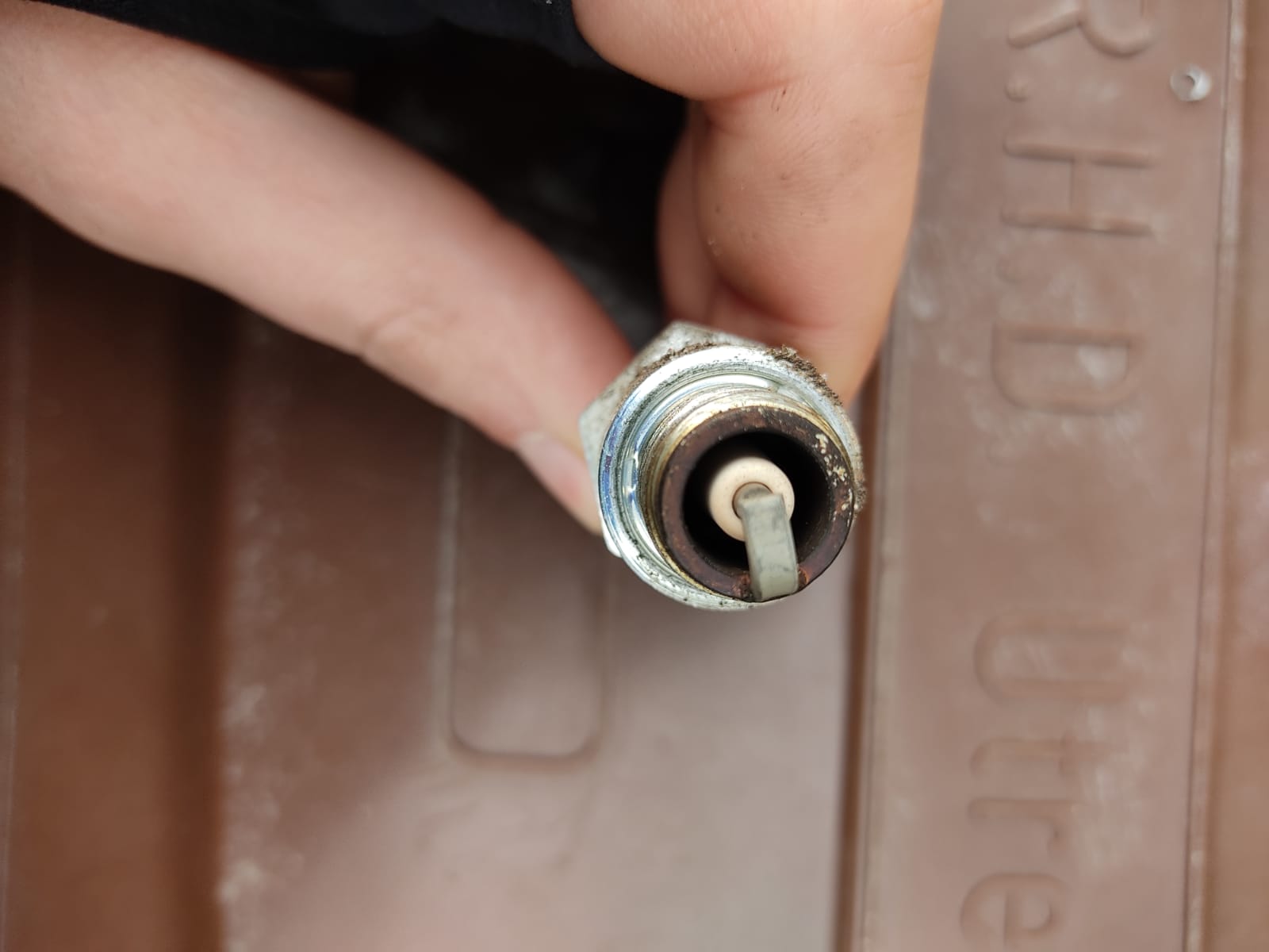

Thanks voor de info. Heb vandaag ook toch maar een 14/12 erop gezet. Iemand in de buurt had er nog 1 liggen en voor 15 euro is dat helemaal prima. Mijn topsnelheid is niet verandert, maar mijn optrek vermogen oftewel koppel is wel daadwerkelijk verbetert. Met zware tegenwind of een brug ging mijn snelheid altijd vrij veel achteruit. Nu verschilt dit vele malen minder. Ook lijkt hij makkelijk te starten en (weet het niet zeker) lijkt mijn gasreactie een stukje sneller. Er zat een sproeier 52 in op mijn 14/9, maar ik had echt een heel gek probleem met het afstellen. Ik begon met sproeier 54, op 54 liep hij bijna niet stationair en was de gas reactie om te janken. Heb er toen een 59 in gezet, ding verzoop direct bij otprekken. Maar na het proberen met sproeier 55,57,59 blijkt dat 58 verreweg het beste is.
Heel apart sproeier 59 niks mee te beginnen sproeier 57 liep amper stationair en 58 ging als de brandweer zonder inhouden/ stotteren...? De carb heb ik daarvoor volledig schoongemaakt met (motip) remmenreiniger en werkte perfect (denk ik tenminste). Is het normaal dat je van een sproeier 52 14/9 naar een sproeier 58 14/12 moet gaan?
Zit natuurlijk wel een flinke schuimfilter op, maar nog steeds erg raar. Heb dus wel een erg kieskeurige en eigenwijze brommer blijkbaar :lol:
Maarja alles lijkt nu goed te werken. Mijn volgende stap wordt de vraagtekenveer vervangen (want die is volledig vergruist door de tandwielen) en er dan ook gelijk een hogedruk kop op te zetten.

Ik had er eerst sproeier 56 in zitten, maar wanneer ik op mijn top zat liep die niet lekker. Ook was dit bij nader inzien een clone, met een originele dellorto 52 liep die erg netjes zonder gestotter/ inhouden.

In een 12 mm zit je rond de 53 met een echte dell sproeier, het kan een maatje verschillen per blokje dus als hij op een echte dell spr 52 goed loopt is dat prima.
Wat vindt jij raar afstellen, imi sproeiers gebruik ik zelf nooit meer omdat die maat niet vertrouw...ooit mee liggen klooien en daar ben ik helemaal klaar mee.

Met standaard luchtfilter hoor je een 53 originele dell orto sproeier erin te hebben.
Althans mijn nieuwe 14/12 is met 53 geleverd.

Is dit een beetje een aardig kleurtje? De bougie is <1 week oud, heb er nog niet super veel op gereden maar wel zo'n 40 km. Met mijn nieuwe setup zit er een kilomenter of 15 op. (Bougie NGK B6HS)
Snor cylinder/ zuiger/ kop
Dellorto 14/12 sproeier 58
Openlucht schuim filter
22mm speedy met ingekorte demper
26/33
snor stand
Ontgrenst spruitstuk
(Top 35 km/uur)
Berichten: 3988
Berichtdoor fons716 » 16 feb 2021 15:56
Dat is wel heel erg wit, lijkt meer op de verbranding van een 4takt.
Notagunfreak
Berichten: 117
Berichtdoor Notagunfreak » 16 feb 2021 17:15
Dus er moet een veel grotere sproeier in?
Het is een snor, dus moet ik anders gaan checken op valse lucht.
bedankt voor de hulp.
edit: hij stottert ook behoorlijk als die koud is. Als die warm is loopt die wel goed, maar trekt hij wel een beetje raar.
Zou de carberateur niet goed zijn die er onder zit. Bij de 14/9 carb is was de vorige bougie wel koffiebruin.
