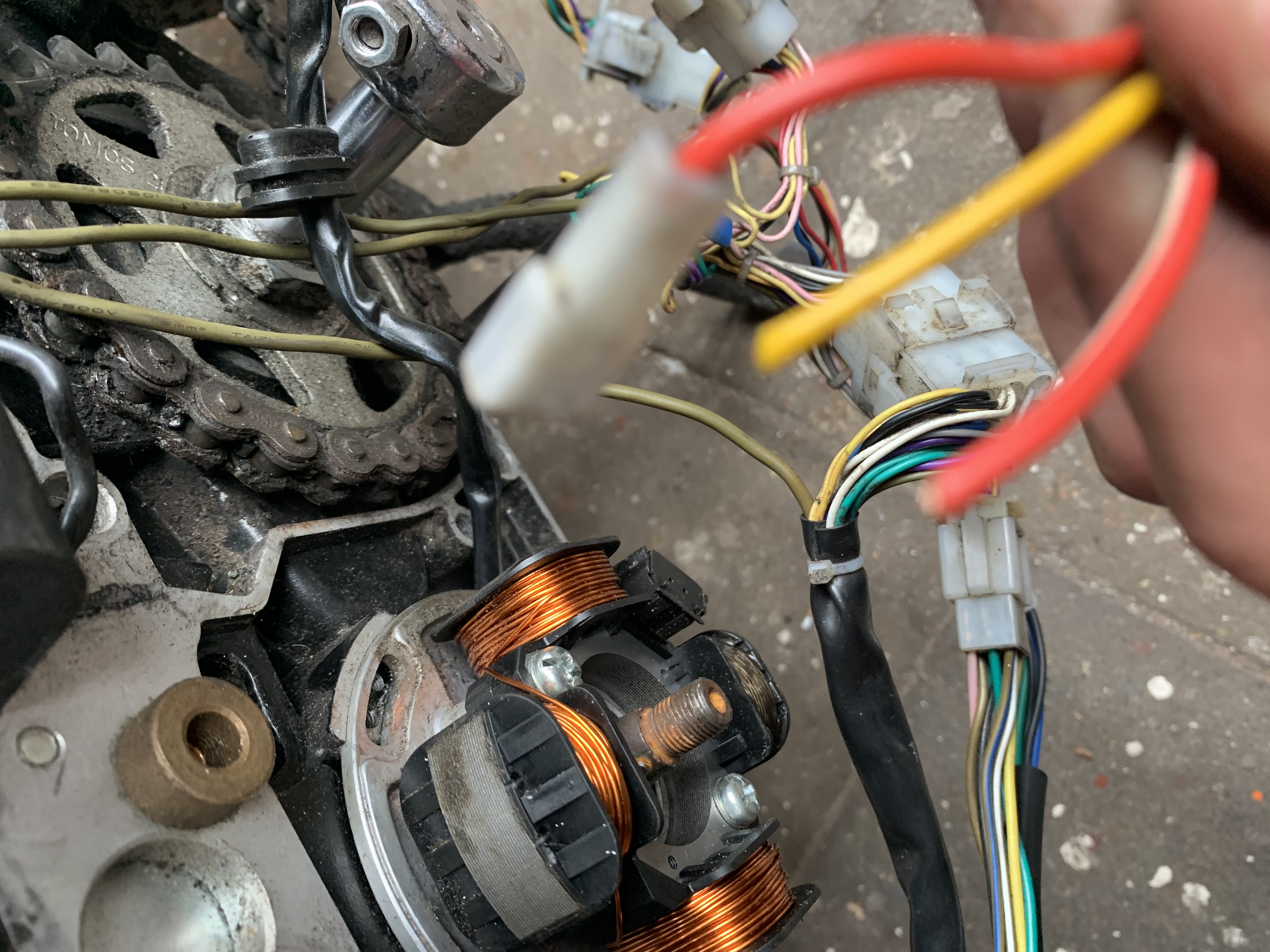

Hoe moet ik deze bedradingen aan elkaar koppelen? welke kleuren moeten bij elkaar?

Volgens mij heb jij deze bobine-cdi en daar staat bij dat hij voor een ontsteking is MET pickup

Wat houdt een pickup precies in en waarvoor dient het?

De pickup geeft een signaal naar de bobine-cdi zodat de bobine op het juiste moment vonkt, Pickup heeft 1 zwarte en 1 witte draad die naar de bobine cdi lopen....en die heb je dus niet.
Jij hebt een rode met witte draad aan de ontsteking en die zit normaal op de spannings regelaar dc aansluiting...dat is voor modellen met accu....als je geen accu hebt kun je de draad afplakken.
Geel is voor de verlichting en loopt naar de spannings regelaar ac aansluiting.
Rood moet volgens mij dan op deze bobine cdi, zou het wel even navragen bij hun want zelf heb ik een andere ontsteking waar alleen geel en een zwarte draad uit het blok komen https://www.tomos-parts.nl/bobine-cdi-t ... ectronisch
