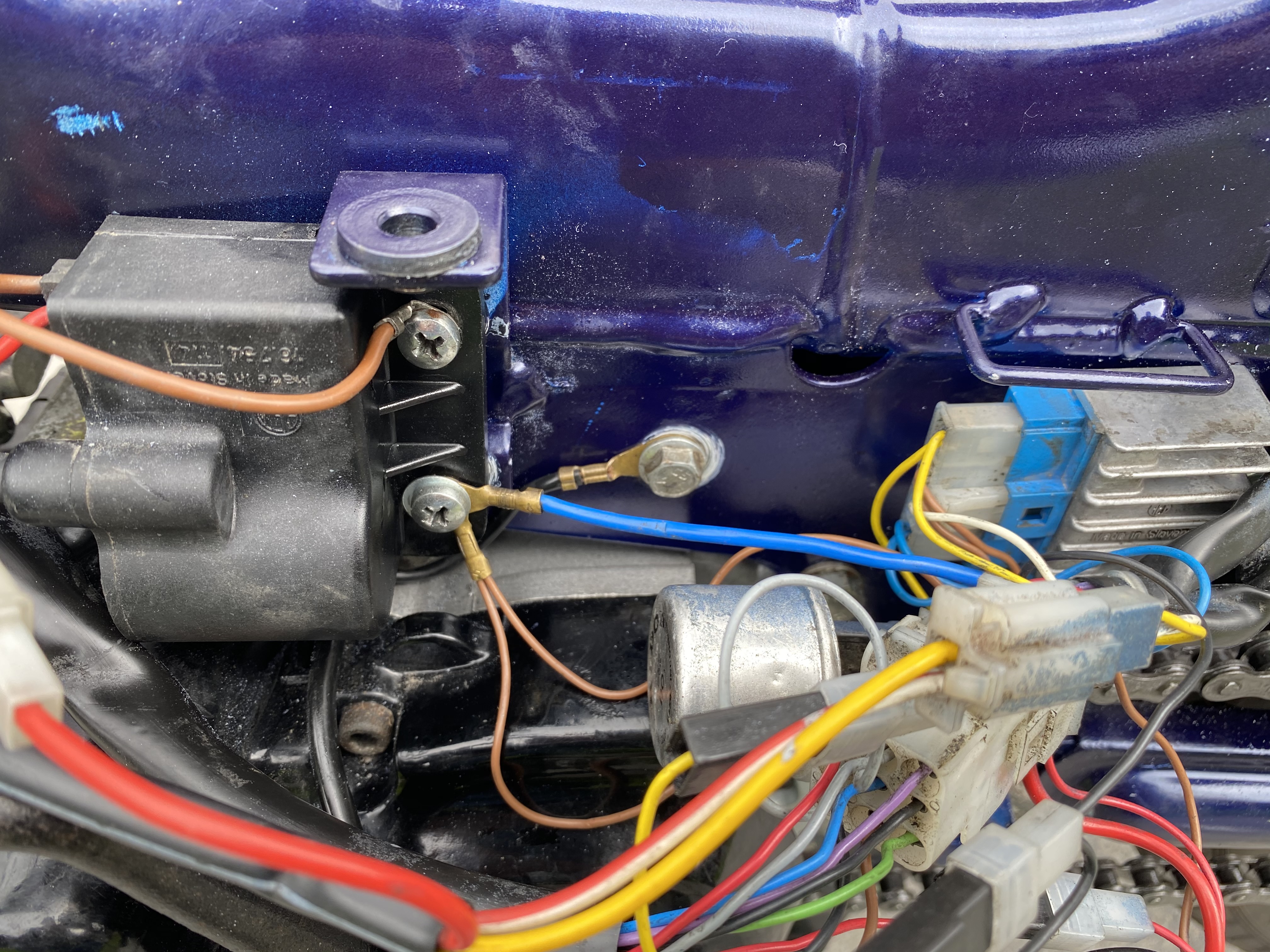

Mijn Tomos quadro (2007 e-start) wil niet meer uit zelfde probleem als deze link:http://forum.tomosforum.nl/viewtopic.php?t=21030
massa is goed gemonteerd....
Berichten: 3914
Berichtdoor fons716 » 08 jun 2020 22:16
Welke massa is volgens jouw goed gemonteerd
Berichten: 9686
Berichtdoor shadowranger » 09 jun 2020 06:59
Lijkt me dus een probleem met een draad die is losgemaakt (die komt vanaf je contactslot) en niet (meer) goed is bevestigd of op de juiste aansluiting zit. Kijk even naar de elektrische schema's in onze wiki sectie, misschien kom je erachter wat er mis is.
W.Nutma
Berichten: 3
Lid geworden op: 08 jun 2020 19:04
Berichtdoor W.Nutma » 09 jun 2020 11:02
ik heb het blok eronder weg gehaald en naar mijn mening alle stekkers op de juiste manier terug gehangen alleen wil die niet uit. hij ziet de stroom van de accu maar gaat niet uit als je de tomos uit drukt met schakelaar of sleutel...
massa bevestiging
Berichten: 9686
Berichtdoor shadowranger » 09 jun 2020 19:00
Check even de by-pass draad van je uit knop (zwarte draad met male en female stekker) of deze wel verbonden is met de ontstekingsdraad uit je blok. Als de draad uit je blok rechtstreeks op je bobine zit gaat ie wel aan maar niet uit.
Berichten: 3914
Berichtdoor fons716 » 10 jun 2020 09:35
Maak eens een foto zodat de bobine cdi helemaal in beeld is en je de kabels met stekers kunt zien die eraan zitten.
W.Nutma
Berichten: 3
Berichtdoor W.Nutma » 10 jun 2020 18:45
het was idd dat de rode draad die direct op de bobine aangesloten zat. Heb het nu op tussen de twee zwarte stekkers gedaan en nu werkt het naar behoren. ( erg lullig twee weken er naar zitten kijken/googelen en dan toch maar vragen en dan zoiets simpels) Naja in iedergeval bedankt voor de support iedereen.
