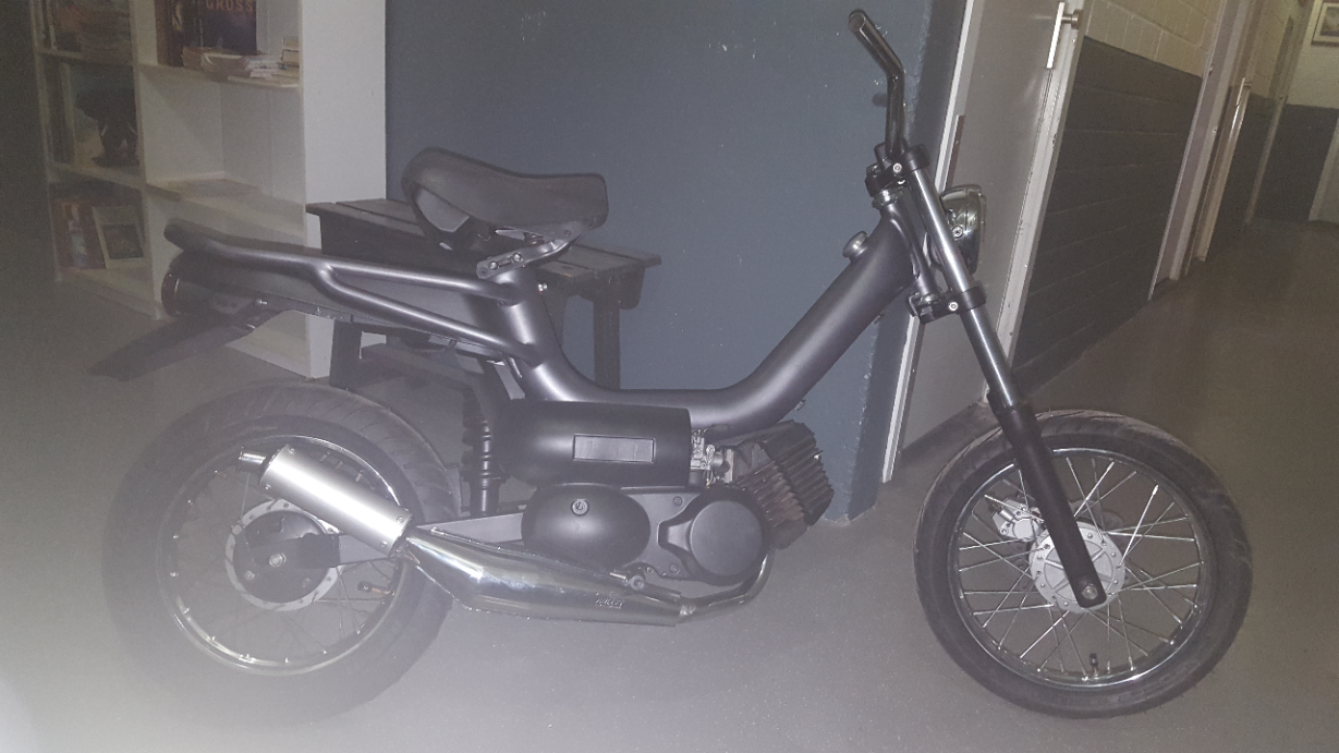

Nette Flexer!, zijn het Tomos Revival wielen die erin zitten?
THISLEXI
Berichten: 11
Lid geworden op: 04 jan 2017 11:54
Berichtdoor THISLEXI » 12 mar 2017 20:24
Is 1 packe'r ..voorwiel van 1 mini bike met schijfrem (14 inch )

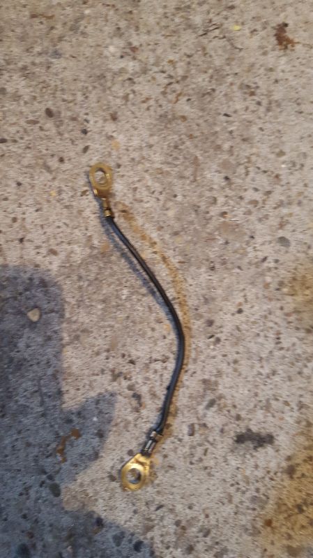

Alles werkt nu,kan alleen me motor niet uitzetten met me kill-switch of contact slot.
Nu hou ik wel 1kort zwart draadje over met 2 oogjes,vermoed dat het massa is maar weet begod niet waar die moet??
Iemand 1 idee?

Is het niet gewoon een extra massadraad tussen blok en frame. Ik ken het niet als ori part van Tomos. Werkt alles gewoon kun je het ook weglaten.
