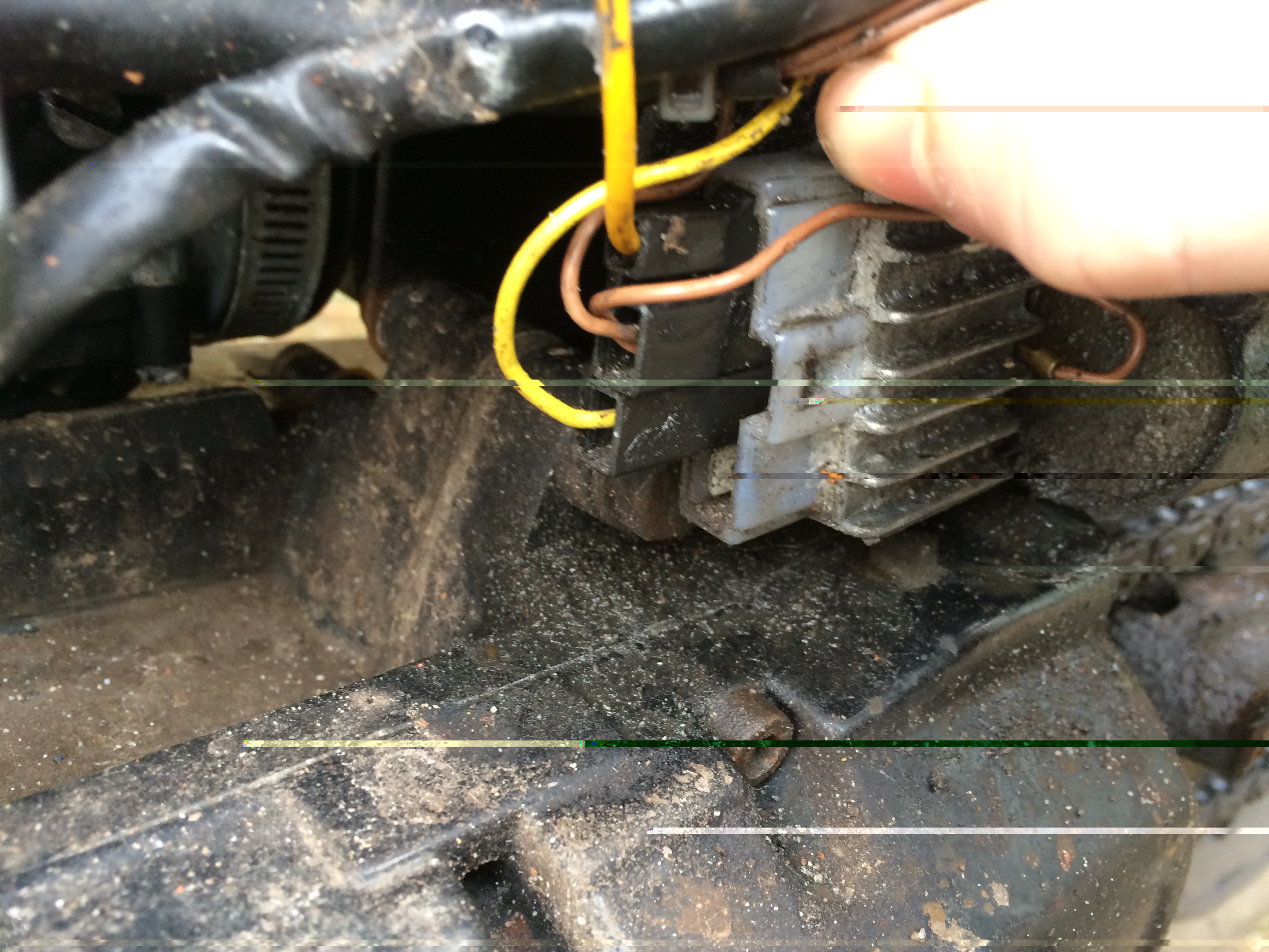

[attachment=0]IMG_0033.JPG[/attachment]
De twee aarde draden links midden, de dikke gele draad helemaal links(boven) en de dunne gele draad rechts midden.

Berichtdoor shadowranger » 12 jan 2017 16:36
Lees hier even. Iemand met eenzelfde probleem en heeft ook al advies gehad van mij.
Btw, aansluitingen lijken goed te zitten volgens de opgave. Misschien toch een mindere spanningsregelaar? Of iets wat erop lijkt maar niet voor Tomos?

Nieuwe spanningsregelaar geprobeerd. Deze leek eerst goed te werken, maar toen ik boven de km/u kwam, poef weg licht. Meteen naar huis en de regelaar weer verwisseld voor de oude. De nieuwe regelaar was ook handwarm. Dit na 30 sec rijden! T zijn dmp regelaars voor tomos, denk dat het om een erg zwakke productie gaat. Zo de webwinkel maar weer een mailtje sturen. Ik zal zo dat topic ook nog eens lezen, hartstikke bedankt voor de hulp!

Heb zelf ook 2 keer gedoe gehad met de 4 polige zonder de onderste aan te sluiten. Probeer anders een 3 polige.

Nog ff n vraagje over die 4 polige trouwens, waar dient dat onderste contact dan voor? Een accu o.i.d.?

Bij een e-start versie is dit een B+ aansluiting, dit is voor het lampje ter indicatie dat de accu wordt bijgeladen (accu-lampje gaat anders branden).

Oke ik heb de nieuwe regelaar binnen, maar om zeker te weten waar de draden op moeten wil ik het hoer nog ff checken. Op de dwarse pool komt de dubbel bruin, die daarna komt de dikke gele draad en daarna de dunne toch?
Tomos flexer 50CC airsall , Dellorto Sha 15/15, powerfilter, technigas next R, Tv 26/24
Berichtdoor kinderbrueno » 14 jan 2017 13:00
yes

Welke hebben we het? De vierkante of die nieuwe type met 4 aansluitingen?
Bij de vierkante is het als de afbeelding:

Probleem opgelost! De regelaar doet het helemaal zoals het hoort. Dank voor het meedenken en deze gouden tip! :P
