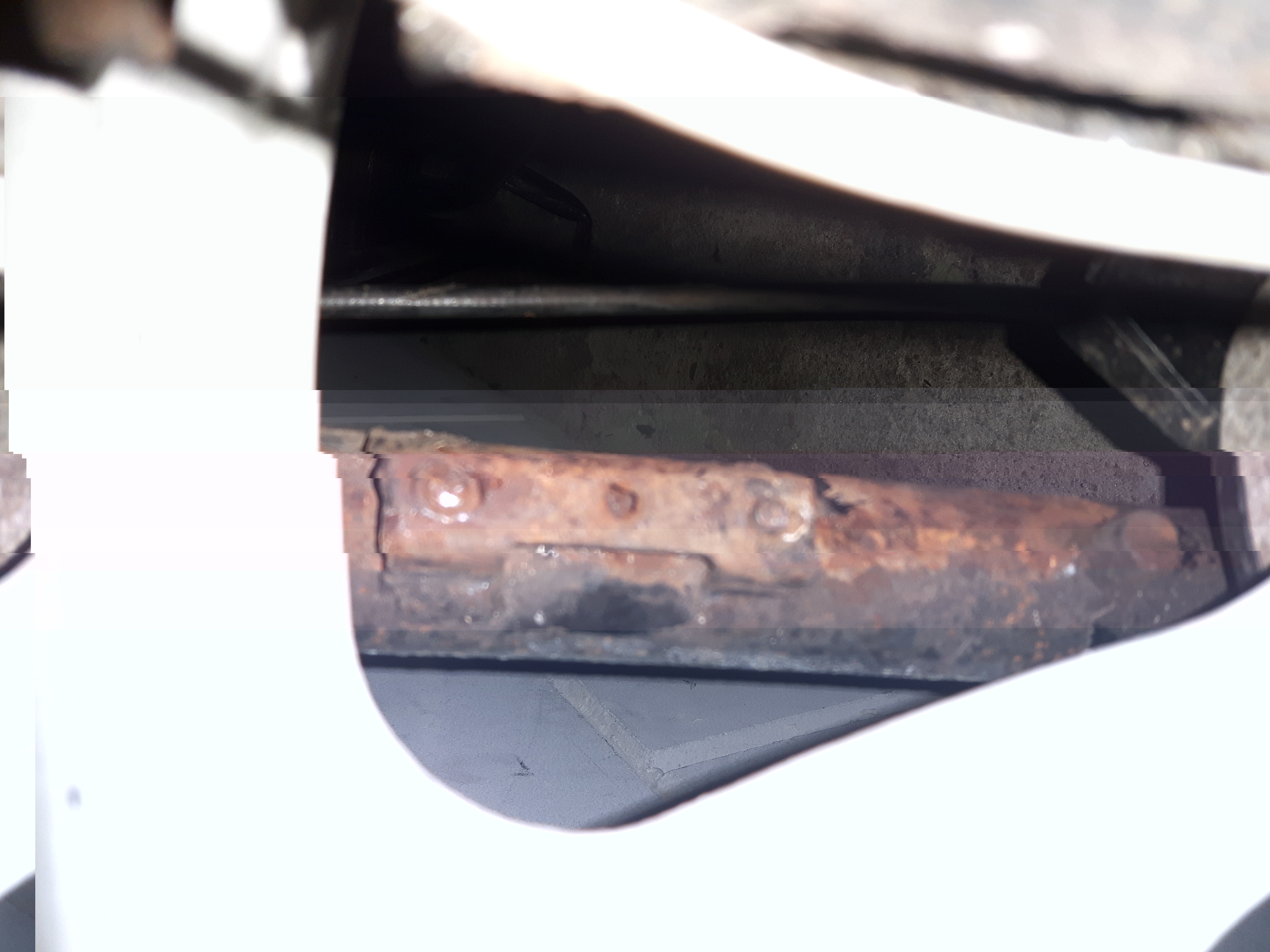

Ik was laast rustig een rondje aan t rijden op mijn a35 toen ineens het spatbord los schoot en het mn voorwiel blokkeerde. 3x raden wat er toen gebeurde. Schade viel wel mee alleen ik heb mn spatbord er wel vanaf moeten rukken. Heb nu een nieuwe besteld alleen bij het monteren raakte ik even in de war. Ik heb namelijk geen idee waar ik het spatbordsteun aan moet monteren (het gedeelte wat aan de vork moet komen te zitten). Heb het hele forum afgezocht maar kon niks vinden. Hopelijk weet 1 van jullie het.

Aan de binnenkant van de voorvork zitten 2 montage plaatsen. Hierop komt een spatbordsteun te zitten. Ligt er nog aan welke je moet hebben (gewone of oliegedempte voorvork verschillen hierin). Het spatbord monteer je weer op de steun. Bij de oude voorvork hoort er ook nog een stabilizator bij die je achter de wielmoeren vastzet.
er is ook nog een ander type steun waarvan je er 2 nodig hebt bij de oude voorvorken tot BJ 2007 ipv die linksboven op de bovenstaande afbeelding

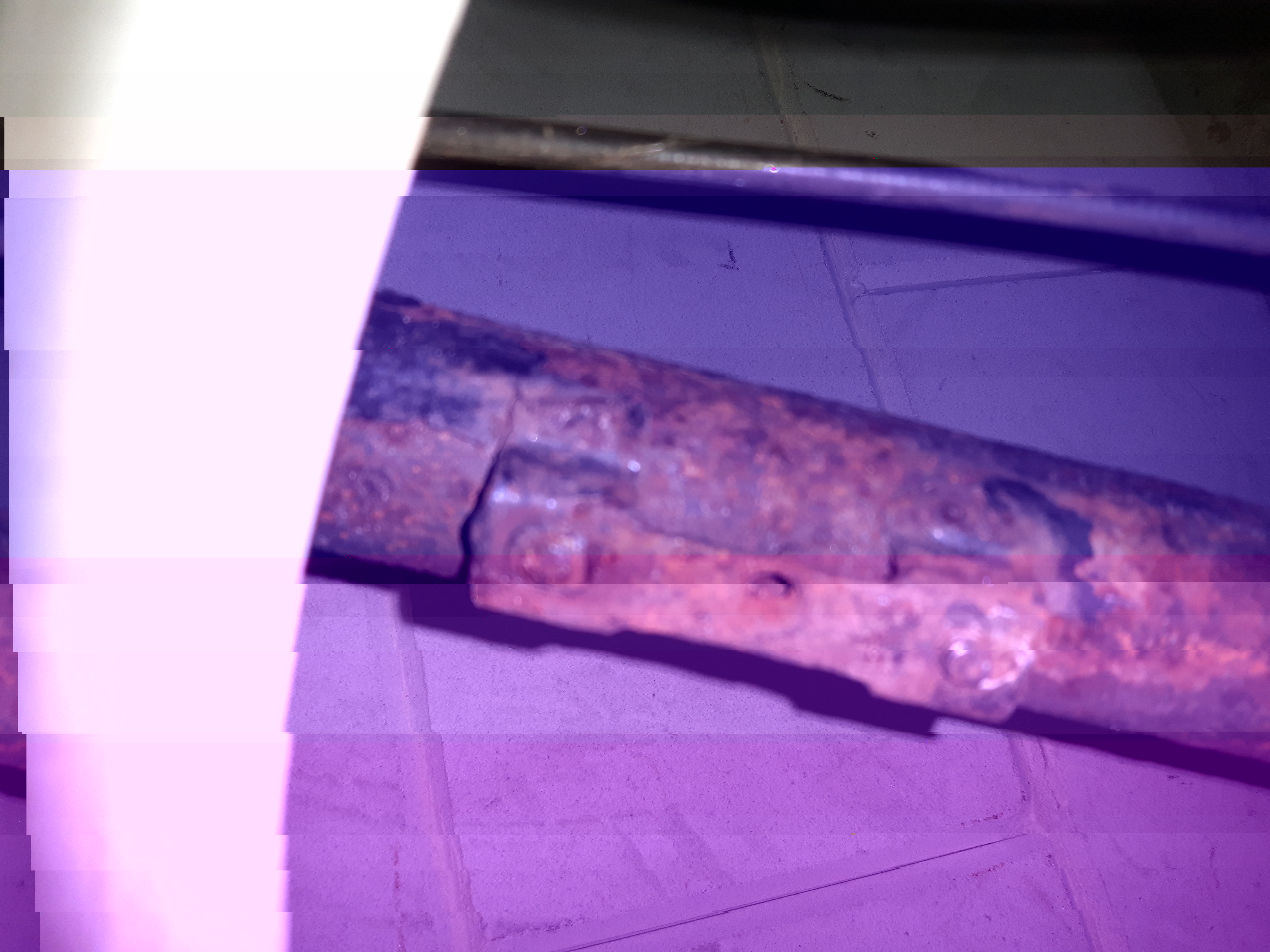

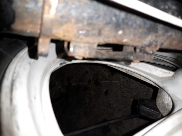

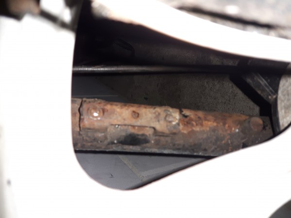

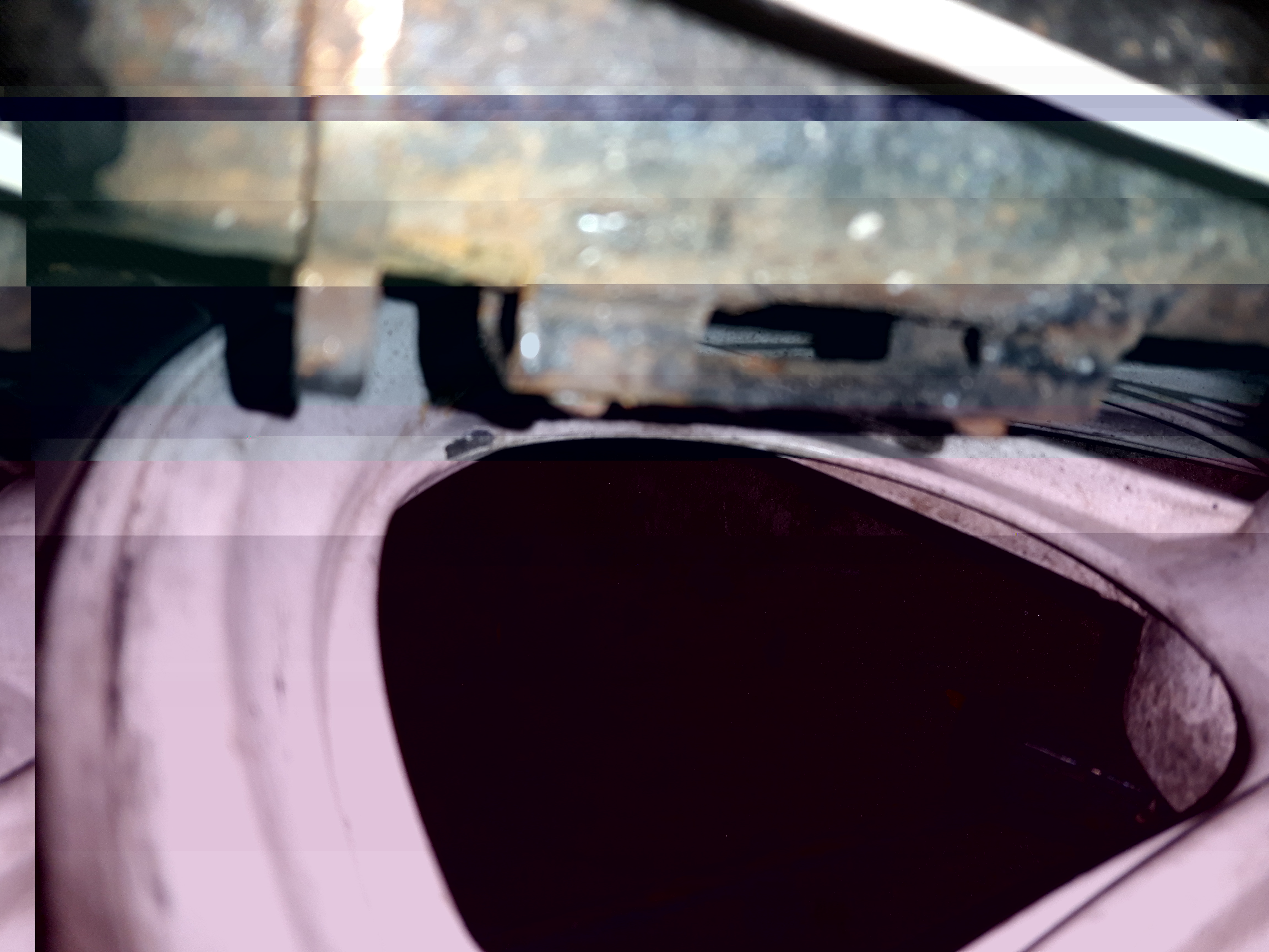

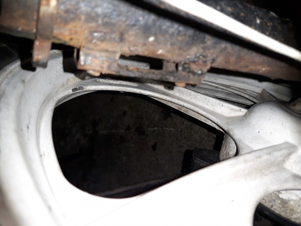

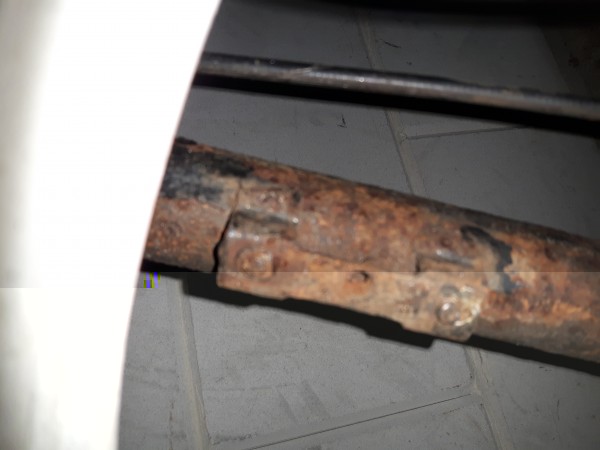

Heb ff een paar fotos gemaakt van mn vork.
Ik denk dat ik wat kapot getrokken heb. Ik zie namelijk wel wat bouten uit steken maar die zijn niet lang genoeg om er ook nog een moer achter te draaien. Weet ook niet of dat de juiste wijze van montage is. Heb ik nu een nieuwe vork nodig of zie ik iets over het hoofd?

Berichtdoor ief » 31 okt 2016 17:53
Je ziet het prima, alle 4 'boutjes' afgebroken, ander vorkje scoren (met goeie bevestigings boutjes!) is waarschijnlijk het eenvoudigst.

Berichtdoor mezlay2 » 05 nov 2016 19:21
bedankt voor de reactie. Enig idee welk type bouten ik nodig heb?

Berichten: 9686
Berichtdoor shadowranger » 06 nov 2016 00:24
Gewoon tapbout m5 of m6. Moet je de diameter van de oude boutjes meten.
