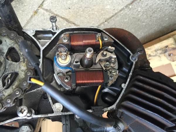

Tomos a3 vonkt niet. Ontsteking met twee spoelen vervangen door een andere. werkt ook niet
ik meet op de zwatre draad 5 - 10 volt
Ook de lichtspoel geeft weinig volt
Wie weet er raad?

is ontsteking met punten.
ik heb het zwarte draadje uit de ontsteking rechtstreekt op de bobine aangesloten en sluit dus fouten in de rest van de bedrading uit.
ik meet slechts enkele volts op het zwarte draadje bij starten met schroefmachine.
bobibe is vervangen
enige waarvan ik de werking niet goed weet is de condensator.
ik ben redelijk ten einde raad
ik hoor graag van je

Berichtdoor Tomosvonktniet » 25 mei 2016 20:45
met zware draad vanb de bobine slecht enkele volts 10 ongeveer
bobine maakt goed massa
afbeelding niet vonkende a3
