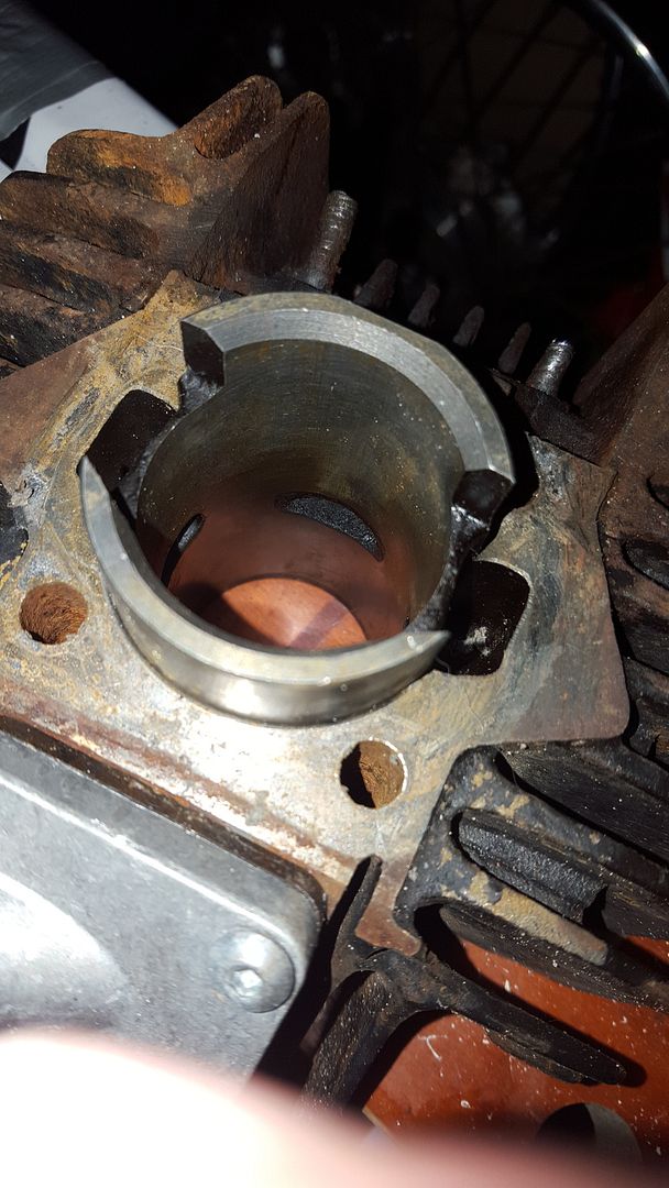

Ik heb een paar vragen over de carter en cilinder van mijn Tomos.
Nadat mijn uitlaat door roest was afgebroken wilde ik een nieuwe uitlaat onder mijn tomos zetten.
Helaas had ik de pech dat er een tapeinde is afgebroken, geluk bij een ongeluk is dat hij nog half uitsteekt.
Omdat ik niet makkelijk bij de tapeinde kon heb ik het blokje onder tomos vandaan gehaald.
Helaas kreeg ik hem zo ook niet los!
Vervolgens heb ik de kop en de cilinder er af gehaald zo dat ik makkelijk bij de tapeinden kan.
Nu heb ik op mijn carter toch wel aardige krasjes gemaakt met het verwijderen van de voetpakking.
Erg stom natuurlijk maar elke beginnner maakt fouten.
Zijn deze krassen ernstig en kan ik hier gewoon mee rijden uiteindelijk?
Ook in de cilinder zitten kleine krasjes en wat denken jullie daarvan?
Deze vallen bij mijn inzicht wel mee.
Laatste vraagje, stel ik krijg de tapeindes echt niet los, wat zou dit kosten bij een bromboer?
Alvast super bedankt allemaal! O+
PS. Er zitten een paar zanddeeltjes in de cilinder, zo gaat hij natuurlijk niet er terug op.
Berichtdoor ief » 18 mar 2016 19:33
Handig is het niet maar ziet er niet onoverkomelijk uit, zo te zien heb je een grote spoelerblok en daar zit ergens een vrij kritiek punt (leg er maar eens een juiste pakking op) Als je daar ook van zulke krassen hebt... wie zal het zeggen.
m.b.t die tapeinden, waarschijnlijk kost dat niet zo heel veel, hoe meer je ze verprutst hoe lastiger het wordt en dus duurder. (als ie uitgeboord moet worden bijvoorbeeld) Nu is het nog goed te doen.

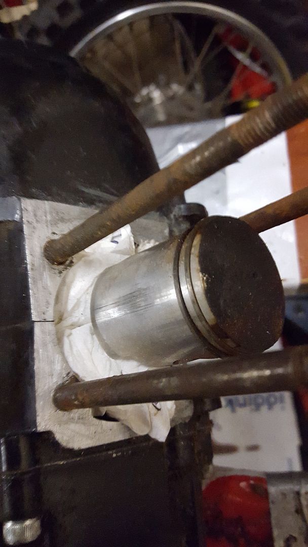

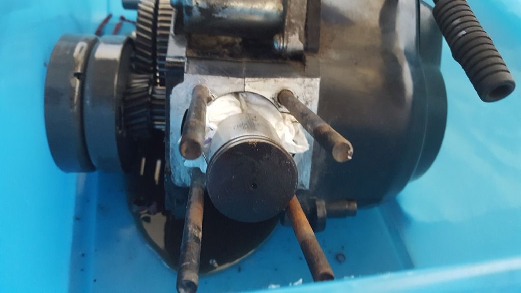

Nu dient probleem 2 zich aan!
Ik krijg de cilinder niet terug over de zuiger.
Hij gaat steeds schuin.
Volgens mij heeft dit te maken met de zuigerveren.
Bij mij kunnen die vrij ronddraaien maar ik zie het slotje nergens in de zuiger.
Hoe zien deze er uit?
Bedankt!
Berichtdoor ief » 07 mei 2016 20:06
Wat misschien prettiger werkt is de zuiger eerst in de cilinder doen en vervolgens in zijn geheel plaatsen. Zie je ook makkelijker waar je slotjes zitten :)

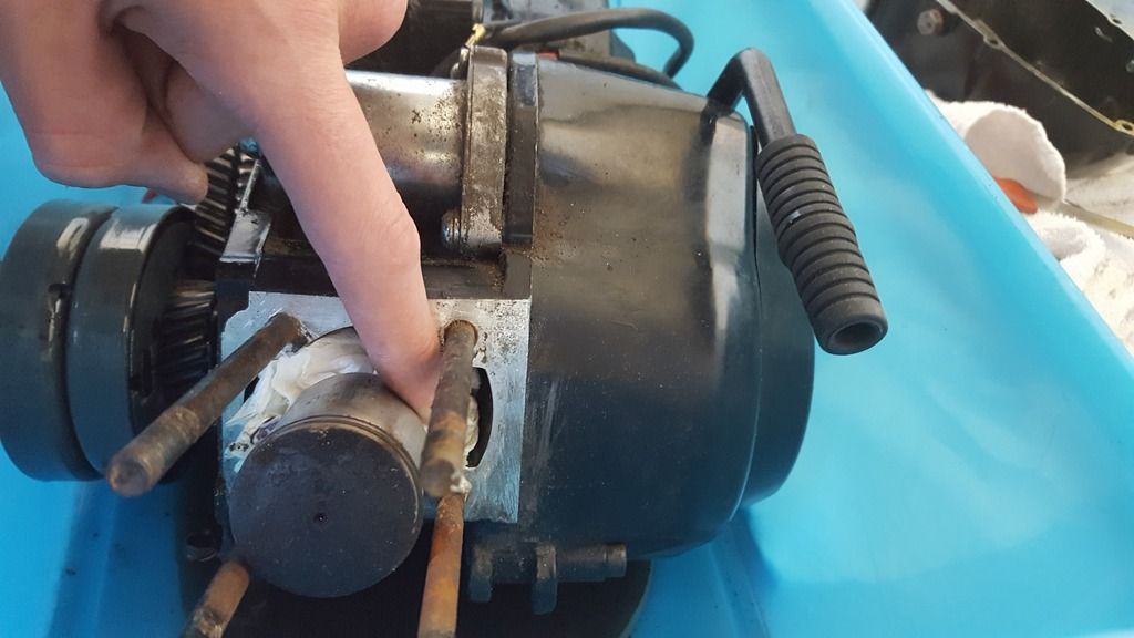

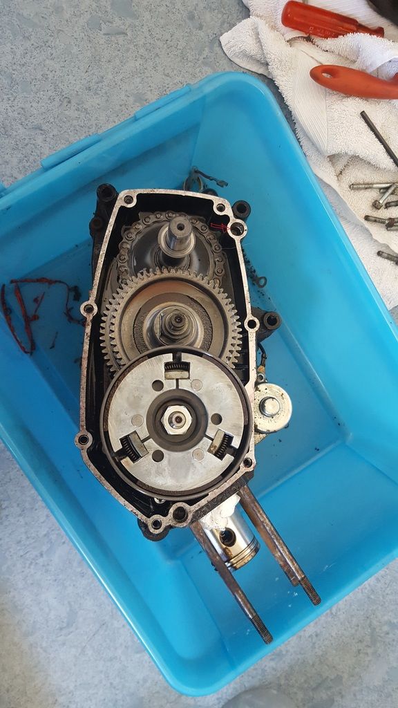

Berichtdoor TomosTom20 » 11 mei 2016 20:51
Iemand een idee waar dit gaatje voor is?
Het lijkt mij dat dit niet zo hoort
Het gaatje zit aan de onderkant aan de kant van mijn tandwiel.
Bedankt,
Tom
