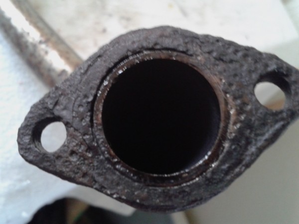

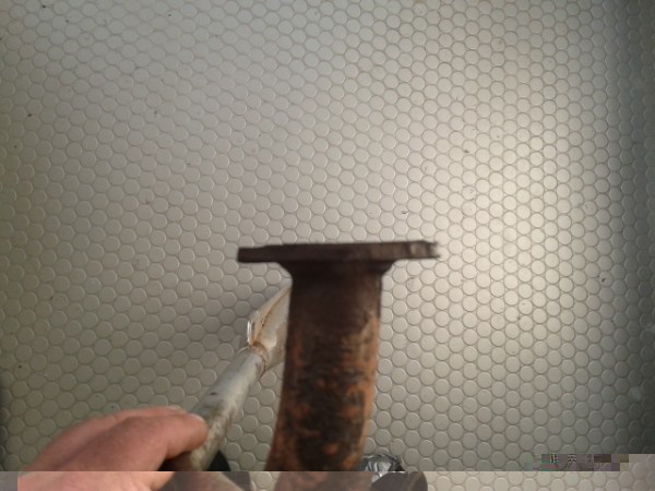

Welke Tomos model heb je? s25 oud model
Wat is het bouwjaar? geen idee
Sinds wanneer speelt dit probleem? n.v.t
Wat is het probleem? rookt tussen uitlaatflens en cilinderkop
heb eindelijk het oude beestje aan de praat gekregen alleen als tie loopt komt er rook tussen de uitlaatflens en cilinderkop vandaan, heb wel een nieuwe pakking er tussen maar de flens is mijns inziens ook niet helemaal meer van het, wat kan de oorzaak zijn iets van de cilinder of uitlaat, zou een nieuwe uilaat oplossing kunnen zijn maar wel eentje waarbij ik niet me carburateur moet aanpassen, want om dat blok weer te laten zakken heb ik weinig zin in ben allang blij dat die weer goed zit met de originel luchtfilter erop
hoor het graag van jullie
p.s heb twee fotos bij geplaatst hoop dat de kenners mij kunnen vertellen of dit er allemaal nog goed uitziet
Berichtdoor Borcheld11 » 04 jun 2013 17:45
er zit nog pakkingresten op de flens. ik zou dat eerst verwijderen en met schuurpapiertje de flens beetje schoon/vlak schuren.
Daarna moet een nieuwe uitlaatpakking met een stalen ring erin voldoen.

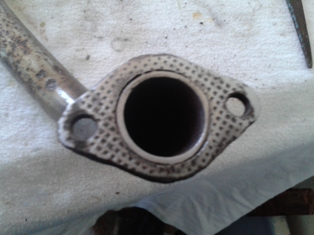

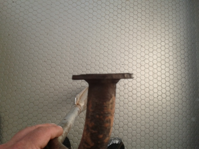

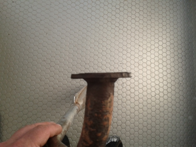

owk heb het aardig kunnen schoon krijgen pffff zie foto en is een pakking met ijzeren ring beter dan een gewone
homoetje
Berichten: 1629
Locatie: Hoogland
Berichtdoor homoetje » 04 jun 2013 19:19
Volgensmij zit die oude pakking na het schuren er nog op maar heb je er gewoon over heen geschuurd. Lijkt in ieder geval wel zo.
Je moet de oude er af steken met een schroevendraaier of iets dergelijks.

Berichtdoor flogsway » 04 jun 2013 20:20
owk dat had ik geprobeerd maar op een of andere manier zit het helemaal in die flens gebakken, maar mocht het niet lukken wou ik er toch misschien een andere uitlaat op zetten, kan je mij vertellen welke het beste zou zijn zonder mijn carburateur te moeten afstellen, want daar ben ik wel klaar mee om blok weer te laten zakken, ben al blij dat ik na een hoop gevloek en kapotte handen de originele luchtfilter er weer op heb zitten
