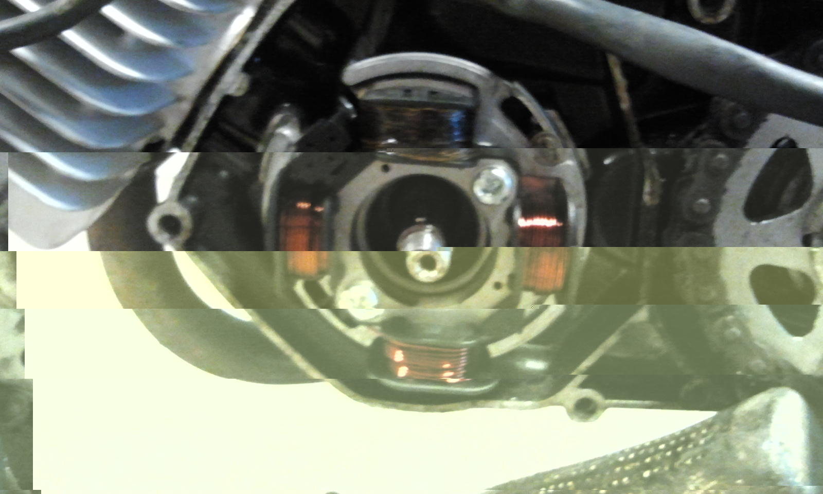

Berichtdoor copperzzz » 14 mei 2013 20:15
zien jullie hier iets aan? Hoe zet je de ontsteking om?

Berichtdoor copperzzz » 14 mei 2013 20:53
We hebben de uitlaat gecontroleerd en deze is in orde.
Het is alleen het verschil in het blok met de oude.
Zoals je ziet op de foto die ik heb gemaakt van mijn blok, heb ik helemaal niet die bromstand/snorstand gleuven. Deze zaten wel gewoon op mijn oude blok netzoals op de fotos uit de FAQ. Ook heeft mijn oude blok 4 ophangpunten en de nieuwe maar 3 waardoor de spoel niet eens te draaien is, omdat we hem dan niet vast kunnen zetten (geen gaatjes).
Waarom zijn de blokken zo verschillend?
Berichtdoor shadowranger » 15 mei 2013 04:09
Omdat dit blok waarschijnlijk is gebouwd met puntenontsteking. Die zit maar met 3 boutjes vast.

Berichtdoor copperzzz » 15 mei 2013 08:46
Serieus? Het "nieuwe" blok was namelijk zonder ontsteking, dus deze komt van de oude af.
Hij ook maar met 1 schroefje vast..
Toch vind ik het ook vreemd dat de sleuven voor brom/snorstand er helemaal niet in zitten.
Kan het wel gewoon goed werkend gemaakt worden met deze combinatie of moet ik wederom een ander blok of ontsteking halen?
Berichtdoor shadowranger » 15 mei 2013 13:50
Theoretisch kan alles. Maar je hebt je oude blokje ook nog liggen toch? Is de carterhelft waar de ontsteking zat nog goed? Dan zou je kunnen overwegen van 2 blokken 1 goede te maken. Je zal wel eea moeten demonteren. In principe moeten deze allemaal op elkaar passen.
