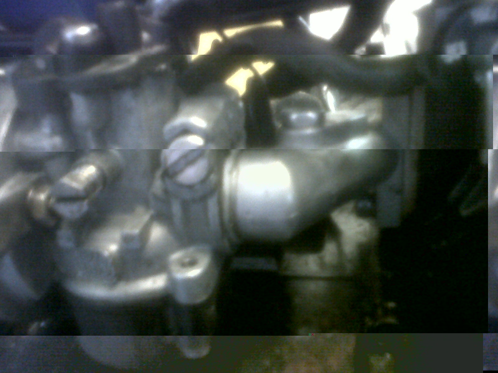

nou.. ik heb dat randje afgevijld wat ping zij en heb vloeibare pakking aan gedaan.. dus laten drogen en hij starte maar nog steeds het probleem.. kspoot er deo op en hij reageerde nog.. weet iemand wat dit kan zijn? of moet ik nog verder afvijlen? echt van die klem.

Maak es een foto van hoe je hem hebt gemonteerd.

Berichtdoor nick123 » 11 sep 2012 19:00
nou zo..
Berichtdoor Ping » 11 sep 2012 19:04
zie ik daar nou , dat de deksel niet goed aansluit ?
lijkt of ik een hele kier aan de rechterkant zie.

Berichtdoor nick123 » 11 sep 2012 19:07
ja kweet wat je bedoeld heb ik ook wel is gezien en heb al met deo getest maar had geen effect duss...is btw vloeibare pakking die er beetje tussen uit komt :p

kweet eiggenlijk niet waar het nu aan kan liggen echt raar alles is dicht behalve als ik deo spuit op die aansluiting van carb op spruitstuk reageerd die daar op zou ik dan een nieuwe bus moeten halen of zou dat niet helpen?

pff alles goed in elkaar gestoken en aansluiting van carb op spruitstuk helemaal dicht gedaan met vloeibare pakking echt helemaal rondom enzo en nog steeds deo.. effect... weet iemand nog iets?:-(

nergens meer valse lucht dus grotere sproeier :D erg bedankt allemaal ! :)
