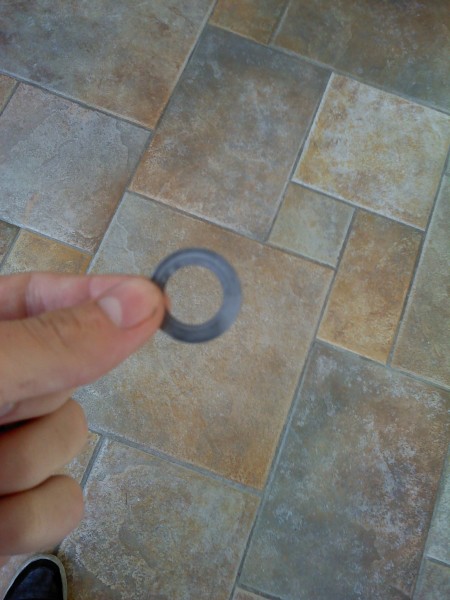

Ik was vandaag mn koppeling aan het vervangen. Alles lukte, tot ik de carter er weer op wilde zetten, er viel ineens een ringetje (ergens) uit. Ik heb geen idee waar die hoort :(
Hij is ongeveer even groot als een 2 euro munt.

Zou als het goed is om een as heen moeten waar die precies op past.

de gein met die ringetjes in een Tomos blok is deze:
ze passen maar op een plaats.
Het gat in de ring is maatgevend en bepaalt dus ook de plaats waar ie hoort.
Die as waar ie mooi overheen past is de as waar ie op moet.

Die wetenschap heb ik toegepast, maar het gat is voor elke spie te groot. Moet ie aan de koppeling ofzo? Ik heb m niet gezien bij mn andere brommer.

Uit mn geheugen moet die op de (als je carter er af ligt) meest linker as

Hier zie ik hem volgens mij ook op de linkse as zitten, of is dat wat anders?

Dat is em (als het goed is).
Zoals je kan zien hebben de twee linkse assen een verschillende diameter dus past het ringetje maar op 1 van de twee

Hij zit er weer op. Top :koning:
