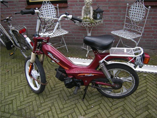

Ik heb net een tomos gekocht
Op mijn kenteken staat dat het een type a3 is,
Maar is het wel de type a3 blok?, want ik wil onderdelen gaan bestellen om hem op te voeren maar ik wil zeker weten welk type blok dit is..
Alvast bedankt :)

marccoef
Berichten: 596
Berichtdoor marccoef » 12 apr 2010 22:32
staat vaak op de zijkant van je cilinder.
Tomos1992
Berichten: 354
Lid geworden op: 08 mar 2009 18:01
Berichtdoor Tomos1992 » 12 apr 2010 22:33
volgens mij is het en a 5 blok wat je er nu onder hebt zitte
michabooij
Berichten: 887
Locatie: Den Haag !!!
Contacteer michabooij
Berichtdoor michabooij » 12 apr 2010 22:47
a5 blok, ik heb er nu zo'n een op m'n bureau liggen :P ben project.

dirkvanpol
Berichten: 349
Locatie: Asten
Berichtdoor dirkvanpol » 13 apr 2010 17:28
Is niet de orginele cillinder dus het staat er niet op. :cry:

dirkvanpol
Berichten: 349
Locatie: Asten
Berichtdoor dirkvanpol » 13 apr 2010 17:29
weet je zeker dat het een a5 blok is ? :P
