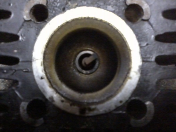

hallo ik heb een vraag. het gaat over een tomos a5 blok.
als ik weg rij (in zijn 1e versnelling ) dan schakelt hij goed, maar als de motor warm is dan maakt hij steets meer overtoeren voor dat hij schakelt naar zijn 2. De olie is goed ( niet te vol niet teleeg 220ml zit er nu in) bougie mooi bruin

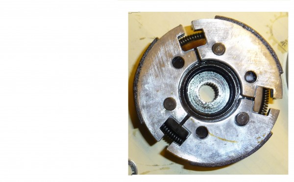

Berichtdoor Cokesolo » 01 apr 2010 17:16
heey,
Ik denk dat he vraagtekenveertje weg is aangezien hij zo moeizaam schakeld.
dus je zult carterdeksel los moeten maken (eerst olie deruit).
en de koppeling goed bekijken.
