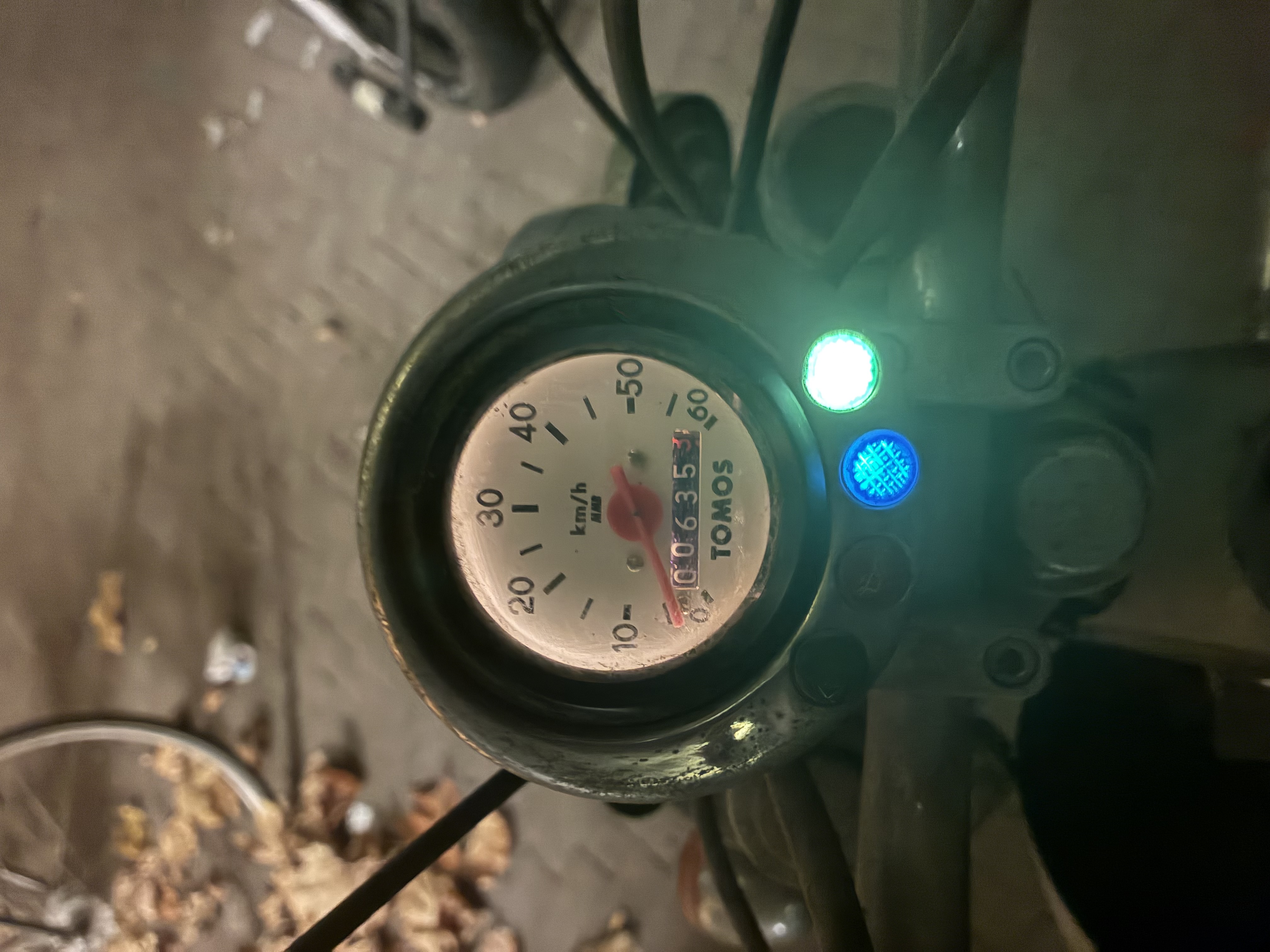

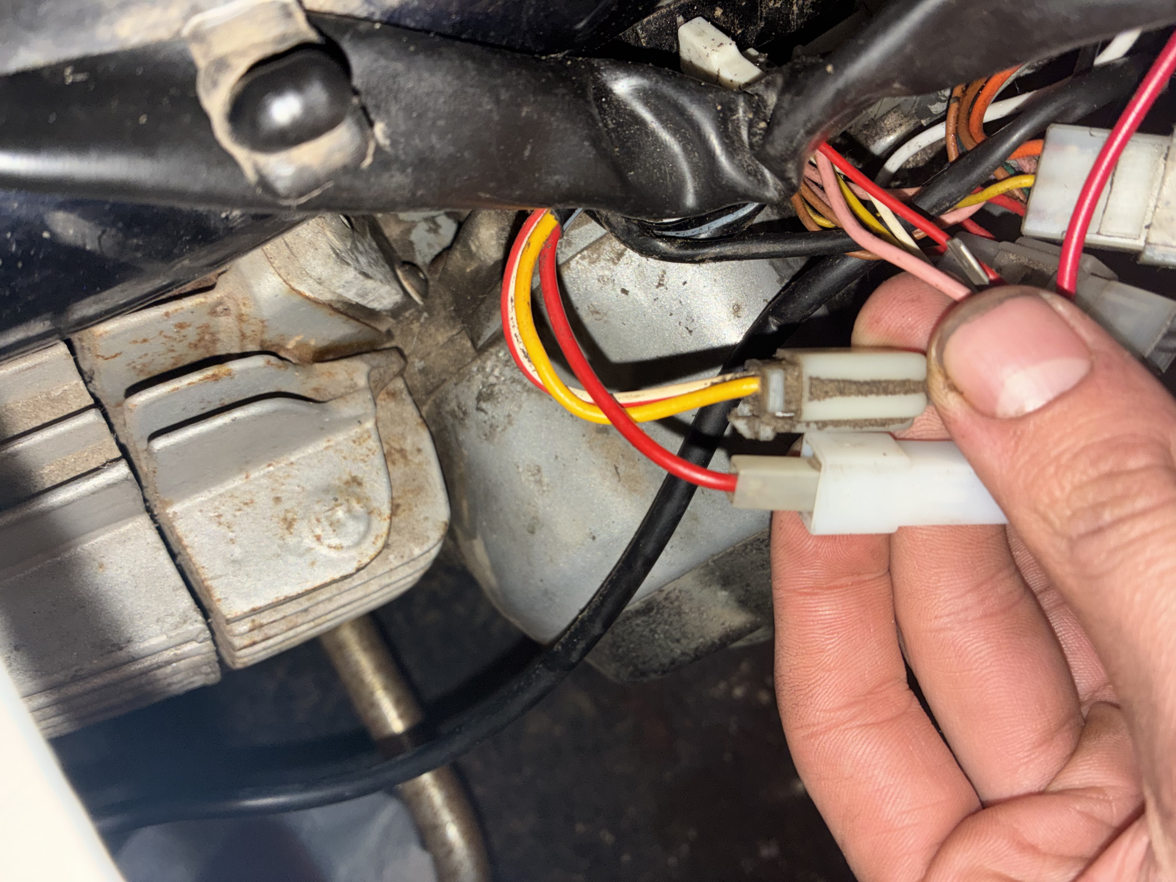

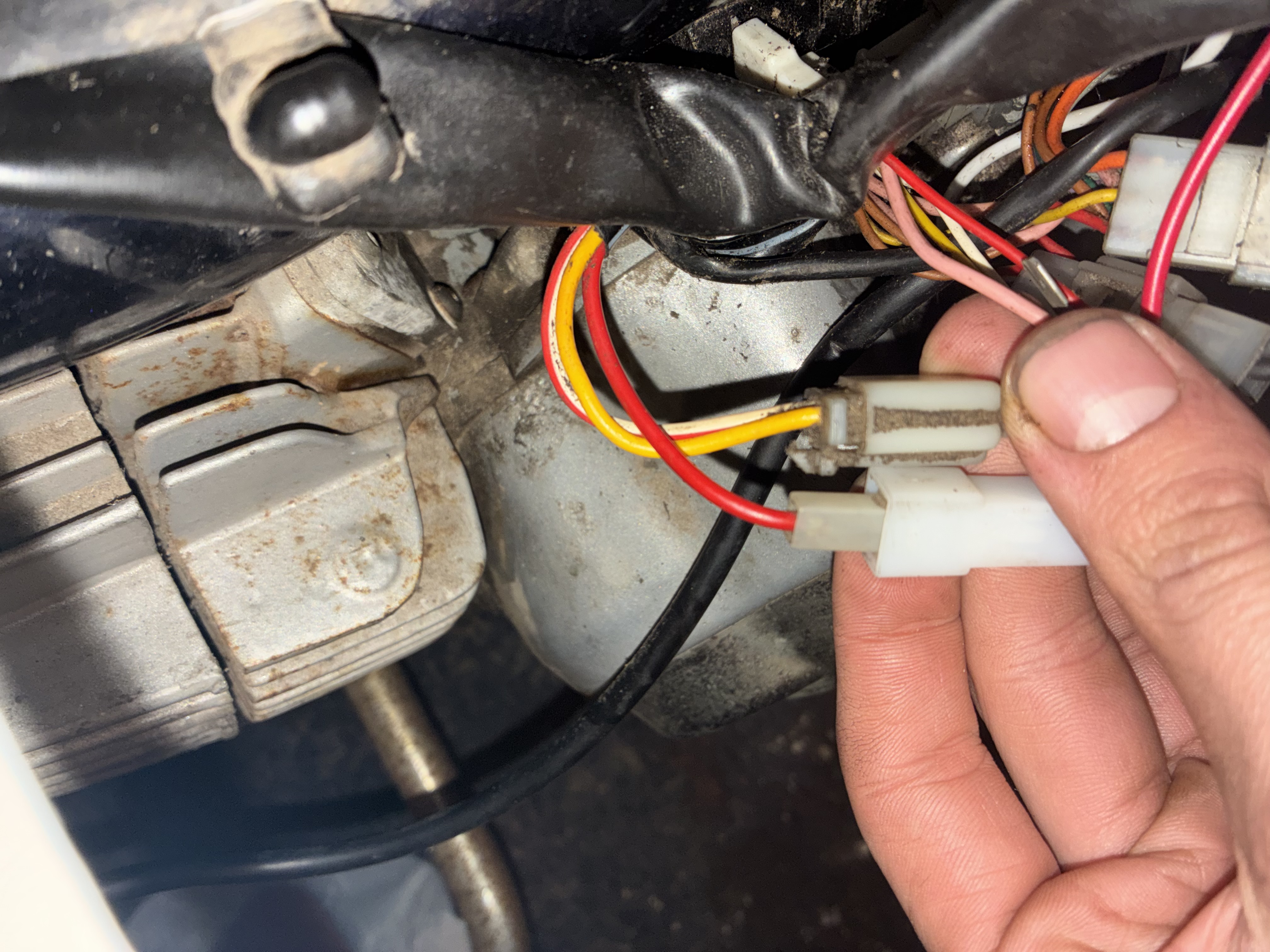

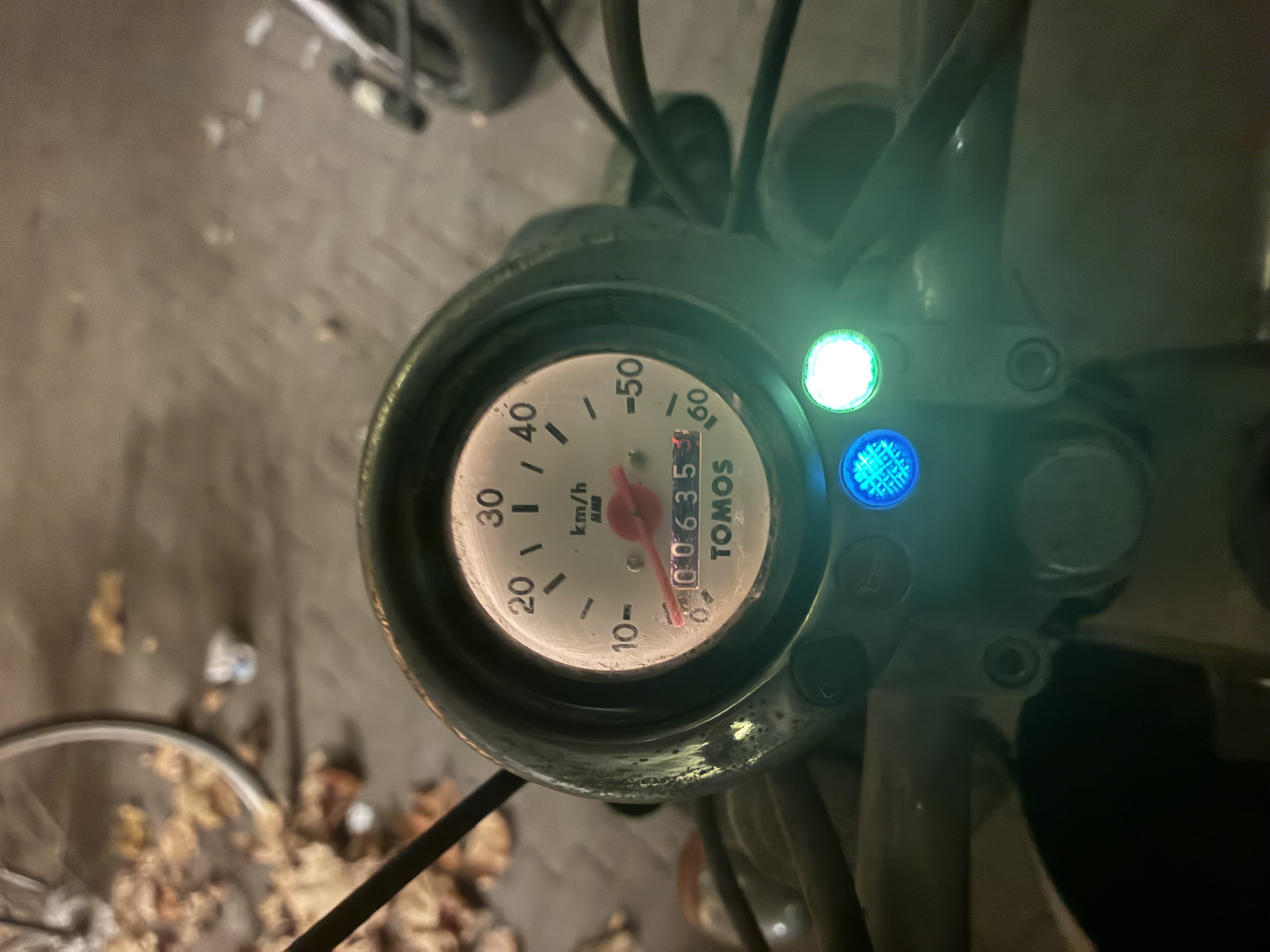

Recentelijk heb ik voor een redelijke spotprijs een Tomos Revival over mogen nemen. Alleen zit er een maar aan, hij is namelijk ooit gestolen geweest en heeft daarom wat problemen zoals dat hij niet start. Hij heeft voor de rest redelijk goede compressie, maar blijft op contact hangen en hij vonkt ook niet. Ik heb er al eens een ander contactslot opgezet, maar blijft dan nog steeds volledig op contact staan (althans, de km teller geeft licht en het symbooltje van groot en dimlicht ook)
Berichten: 3980
Berichtdoor fons716 » 06 nov 2025 18:40
Rode kabel van de ontsteking aan de rode kabel van de cdi maken door de zwarte die er tussen zit even verwijderen.
Dan zou hij moeten vonken en dus moeten lopen....uitzetten werkt dan niet meer dus rode kabel los maken of de bougiedop er af strekken.
Of zwarte draad bij de stekker met kortsluiting doorknippen, moet toch gerepareerd worden.

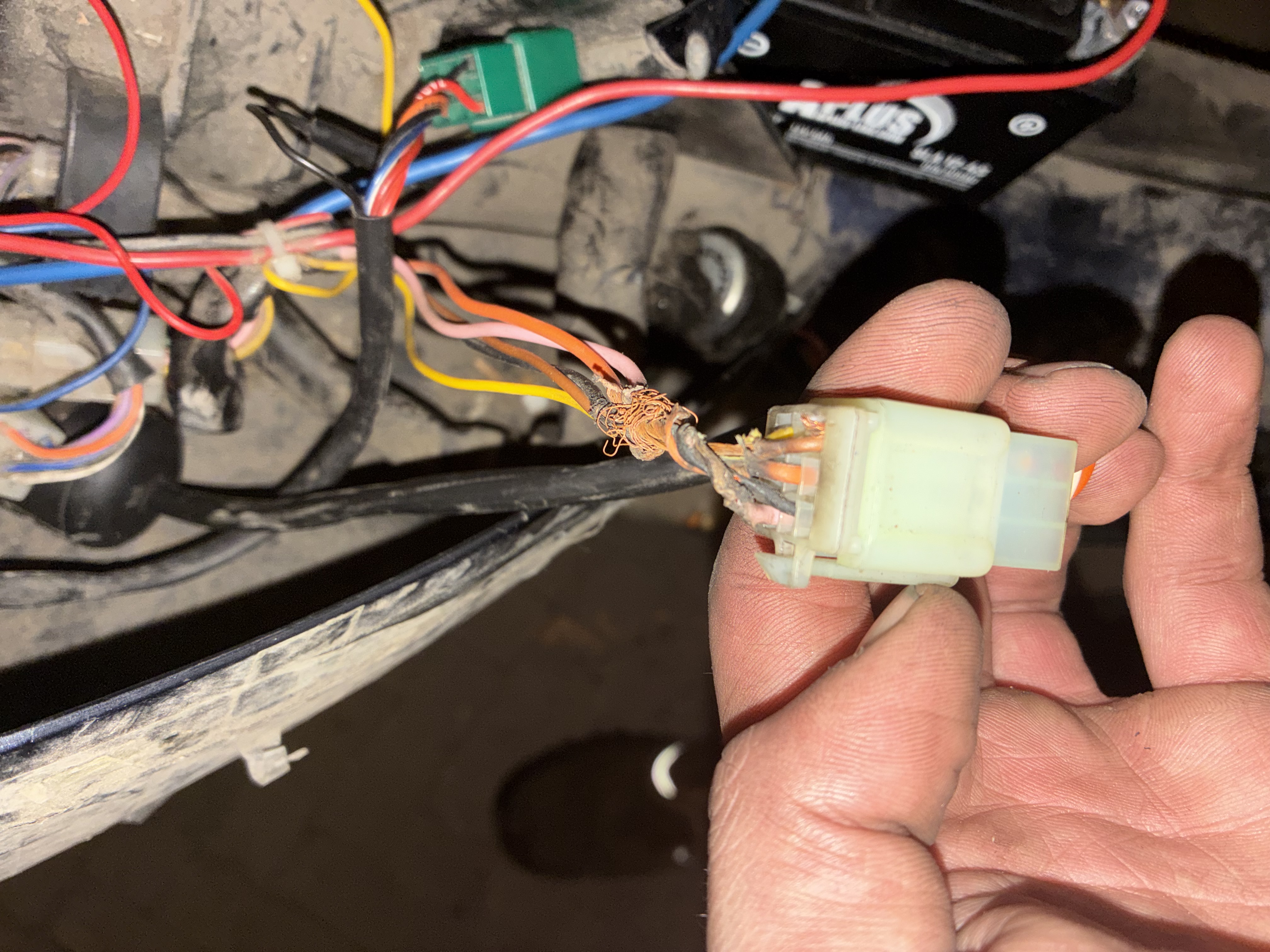

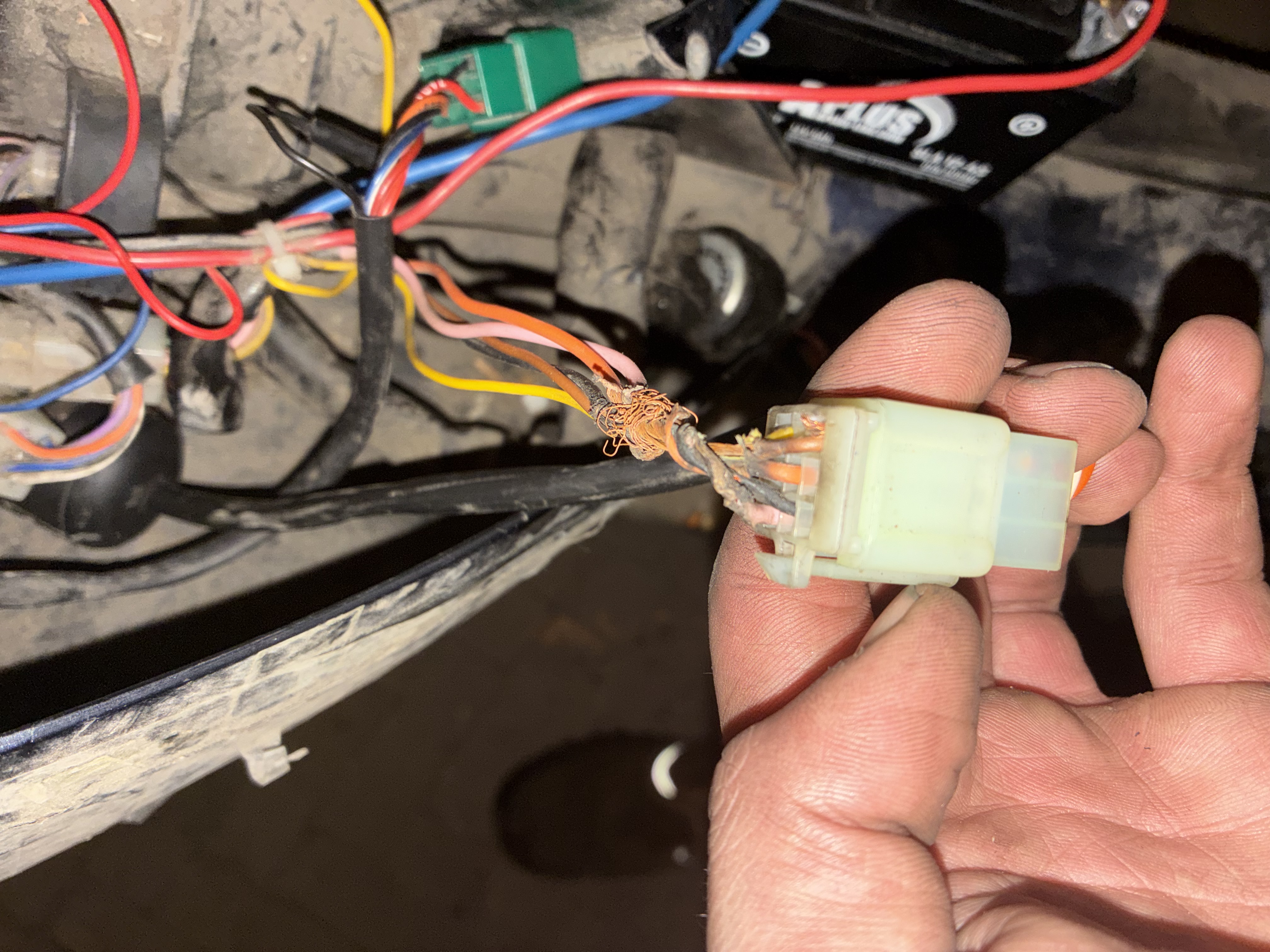

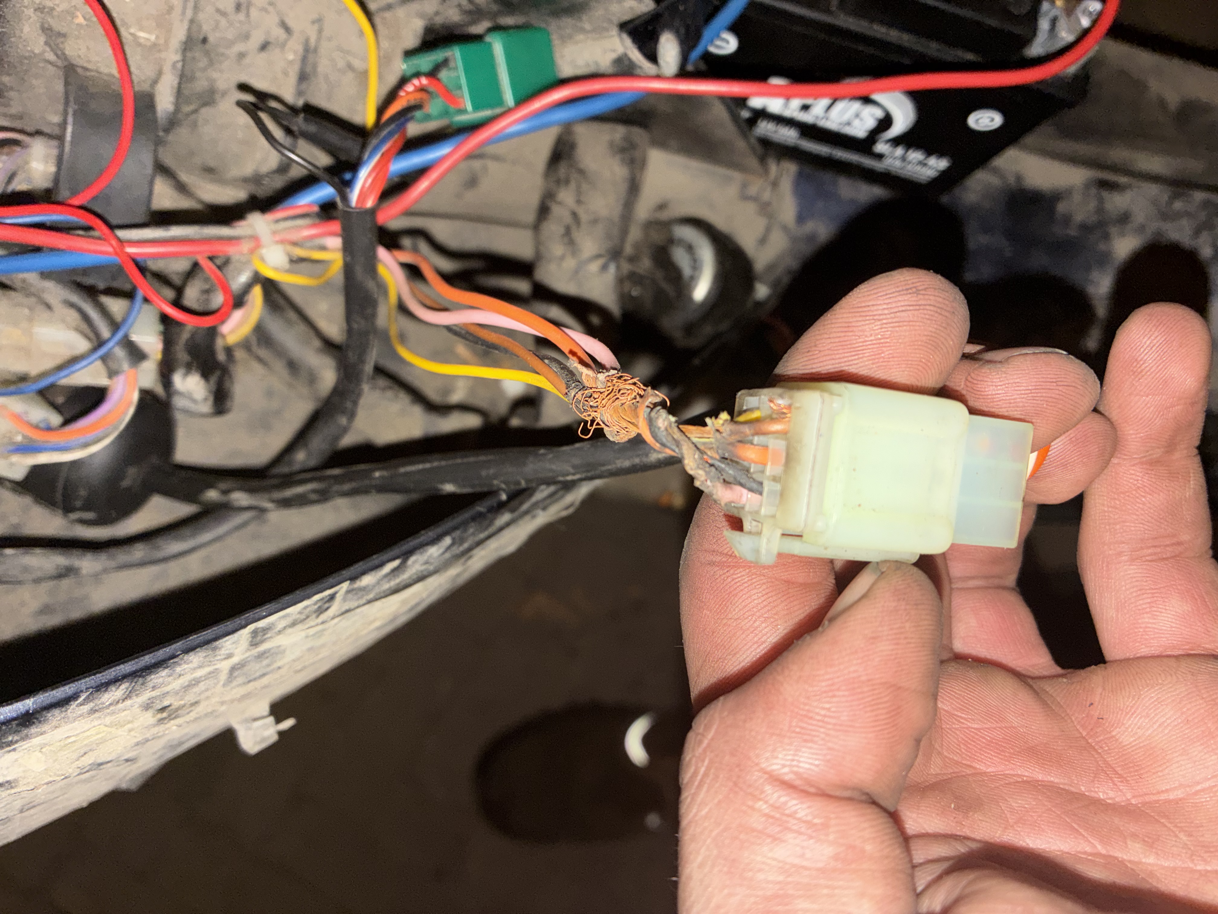

Heb jij enig idee of daar ook een volledige kabelboom voor is? Die ik zo plug and play kan vervangen?
Berichten: 3980
Berichtdoor fons716 » 07 nov 2025 13:08
Als de rest van de kabelboom nog goed is stelt het weinig voor om die 6 draadjes te repareren.
