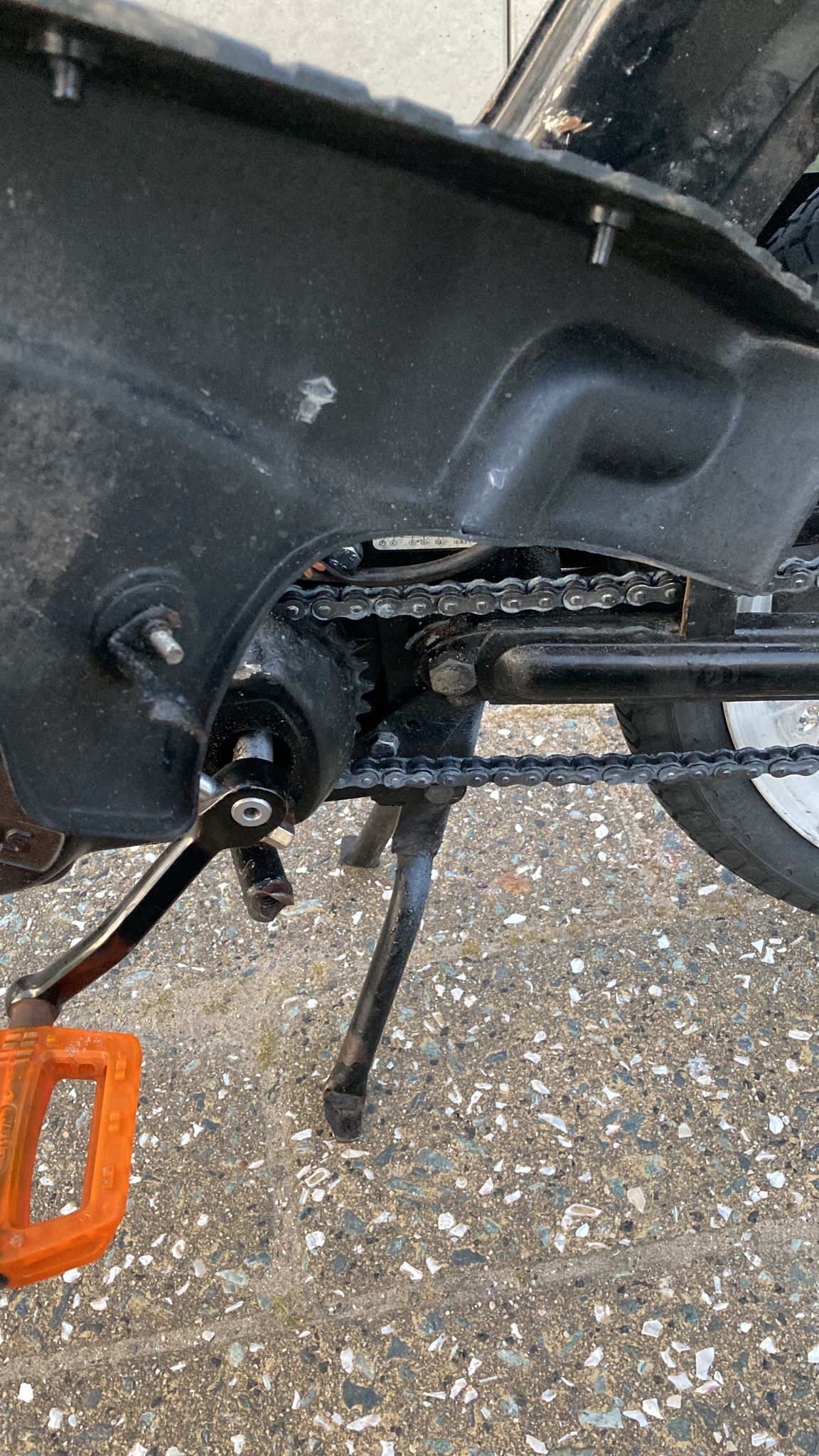

Ik was lekker oveer hobbels op de weg aan het rijden en plots brak mijn zijkap schroefsteun af, zat zelf te denken om metaallijm te kopen en weer vast te lijmen maar ben bang dat het niet een permanente oplossing is.
Heeft iemand mischien ideeën om je zijkap te monteren? Kan hem ook modificeren dat vind ik geen probleem.

Metaal lijm werkt niet met een klein oppervlak om te lijmen.
Gewoon laten lassen.

Ik heb ooit dit zelfde probleem gehad. Ik heb het toen simpel opgelost door een gat te boren in mijn frame, en van binnen uit het frame een bout naar buiten laten komen en daar een hoge moer op gedraait. als het boutje dat uit je frame komt niet te lang is zal er nog genoeg schroefdraad over zijn in die hoge moer en kun je daarin de bout draaien. Slim is om wel het geboorde gat met iets van lak te bewerken om roest te voorkomen.
Hopelijk is dit verhaal een beetje duidelijk hehe.
