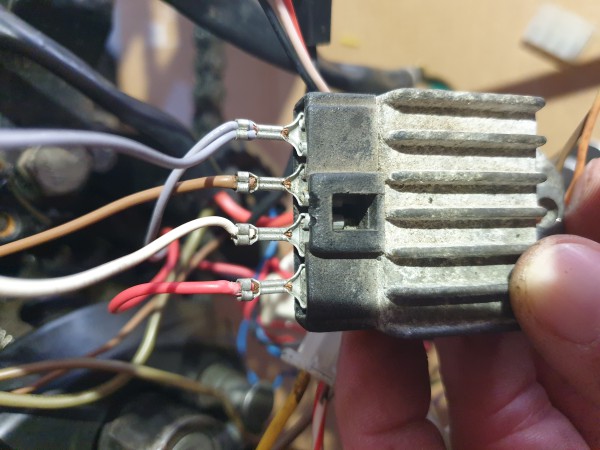

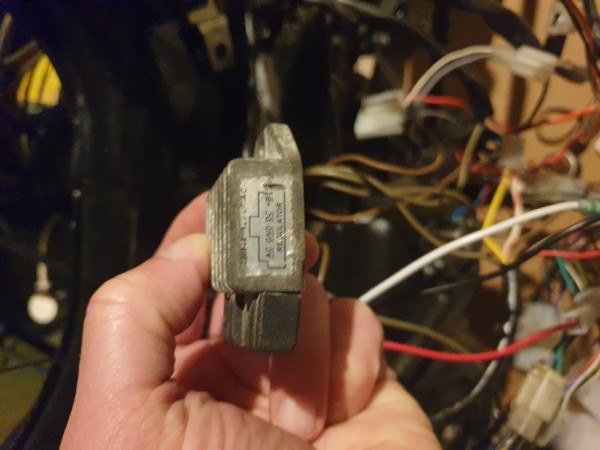

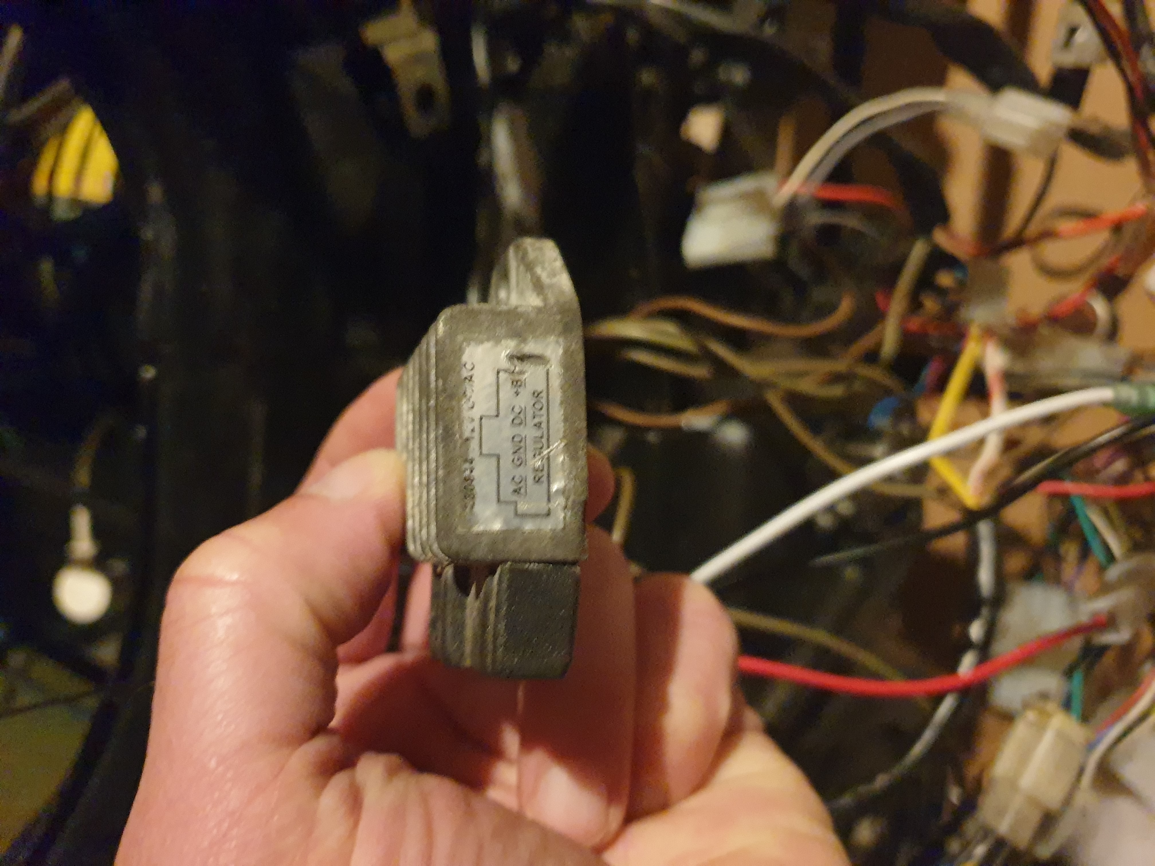

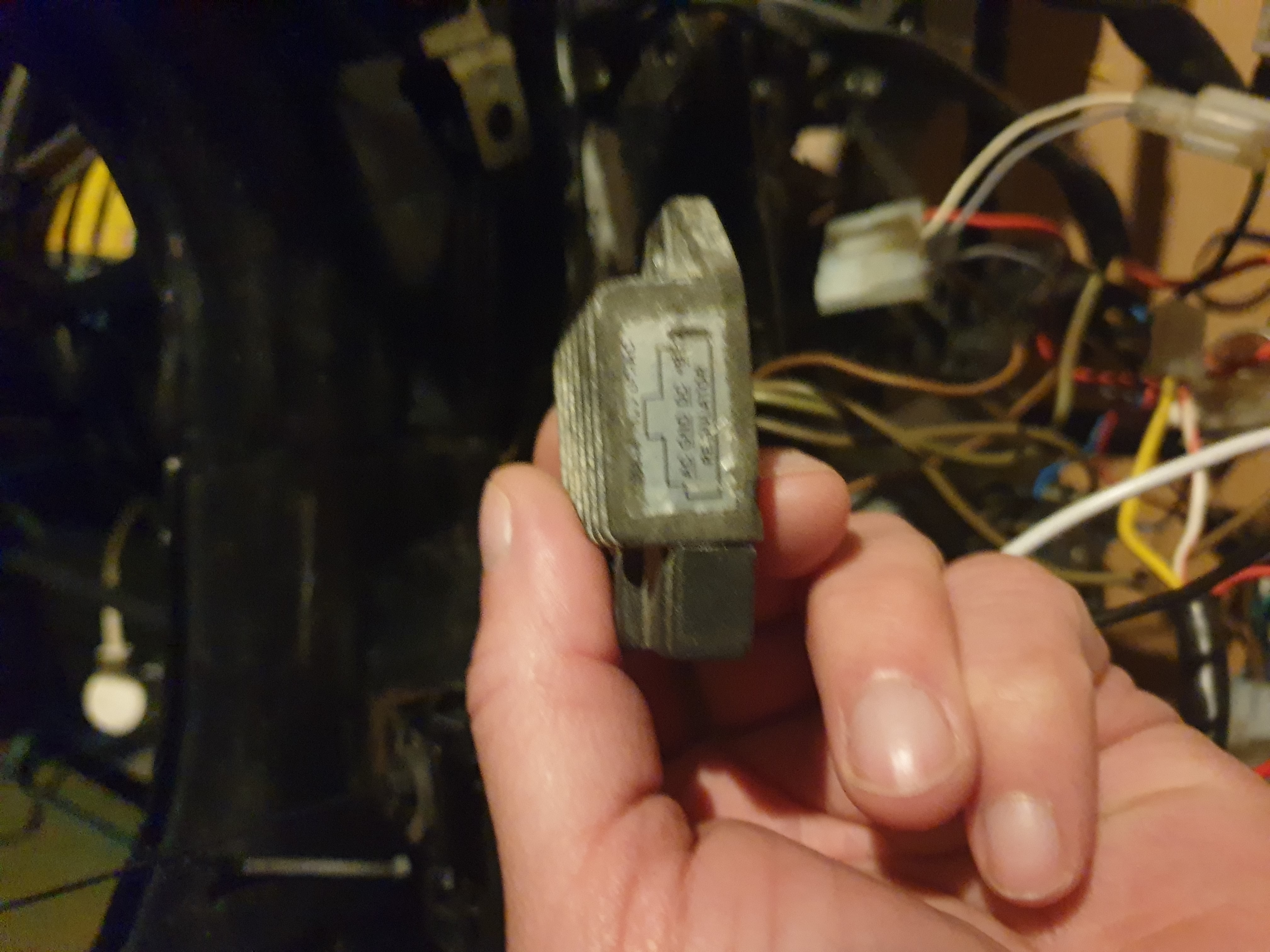

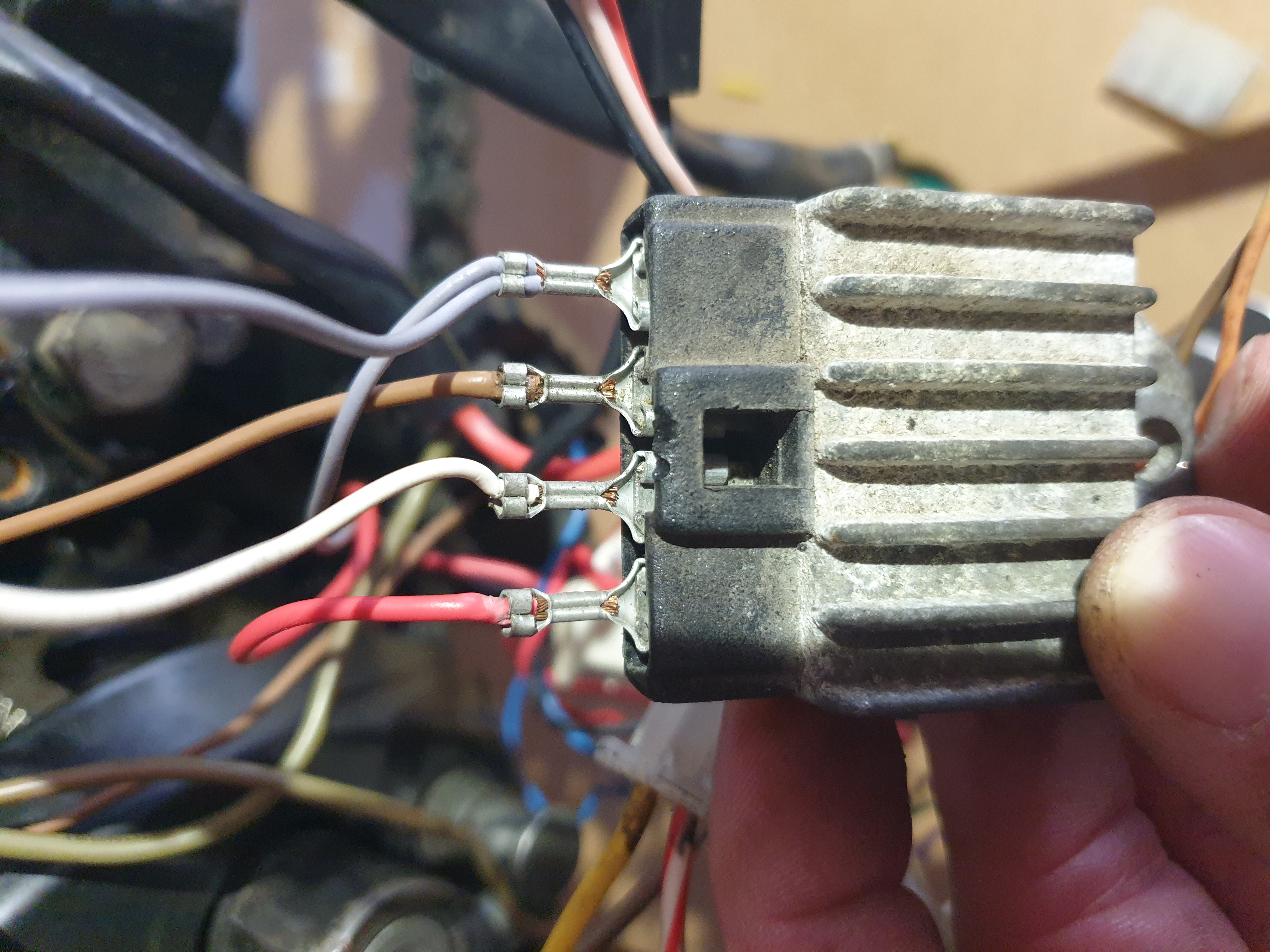

Als ik je verhaal zo lees lijkt t wel of je van de e-start kabelboom/ blok het geheel aansluit op een AC spanningsregelaar ipv een DC regelaar. Kun je eens een foto maken van je spanningsregelaar?

230844 staat er te lezen.

Spanningsregelaar is het goede type.
