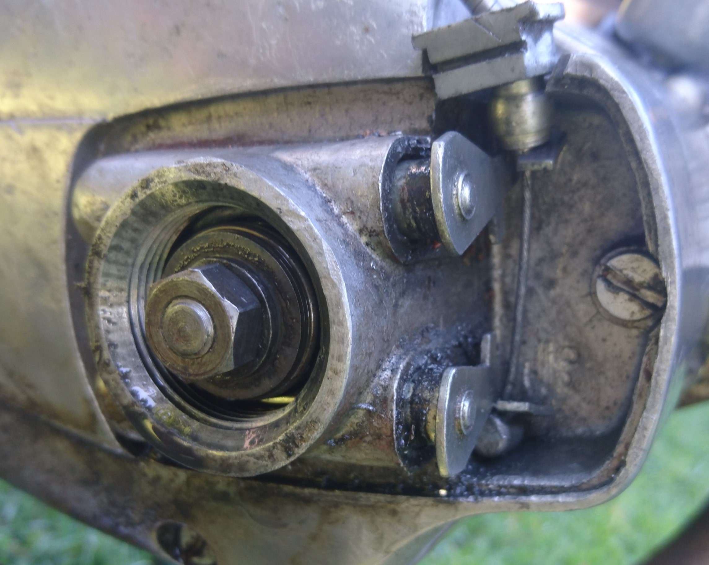

Ik heb een tijdje terug een oude 4L op de kop getikt, nu wou ik de koppeling wat maken omdat die wel eens los schiet. Het doorvoerblokje zit er ook niet goed tussen geklemd. Nu wil ik hem er goed tussenklemmen zodat die vast zit en de koppeling niet los schiet. Echter als ik hem goed aandruk en het doorvoerplaatje goed vast geklemd zit, drukt hij de bovenste koppelingshevel te ver naar beneden. Ik heb wat proberen op te zoen, maar kan niet goed ontekken hoe het normaal zit. waarschijnlijk is het hulsje dat om de kabel, onder het doorvoerblokje te dik. Vraag me ook af dat stopblok aan het uiteinde van de kabel niet te dik is. Als iemand hier een foto van heeft, hoe het normaal zit zou mooi zijn!

de bijlage was weer verdwenen..

Repair the clutch this is what i think, of try to adjust nut a little bit if it work 8)
