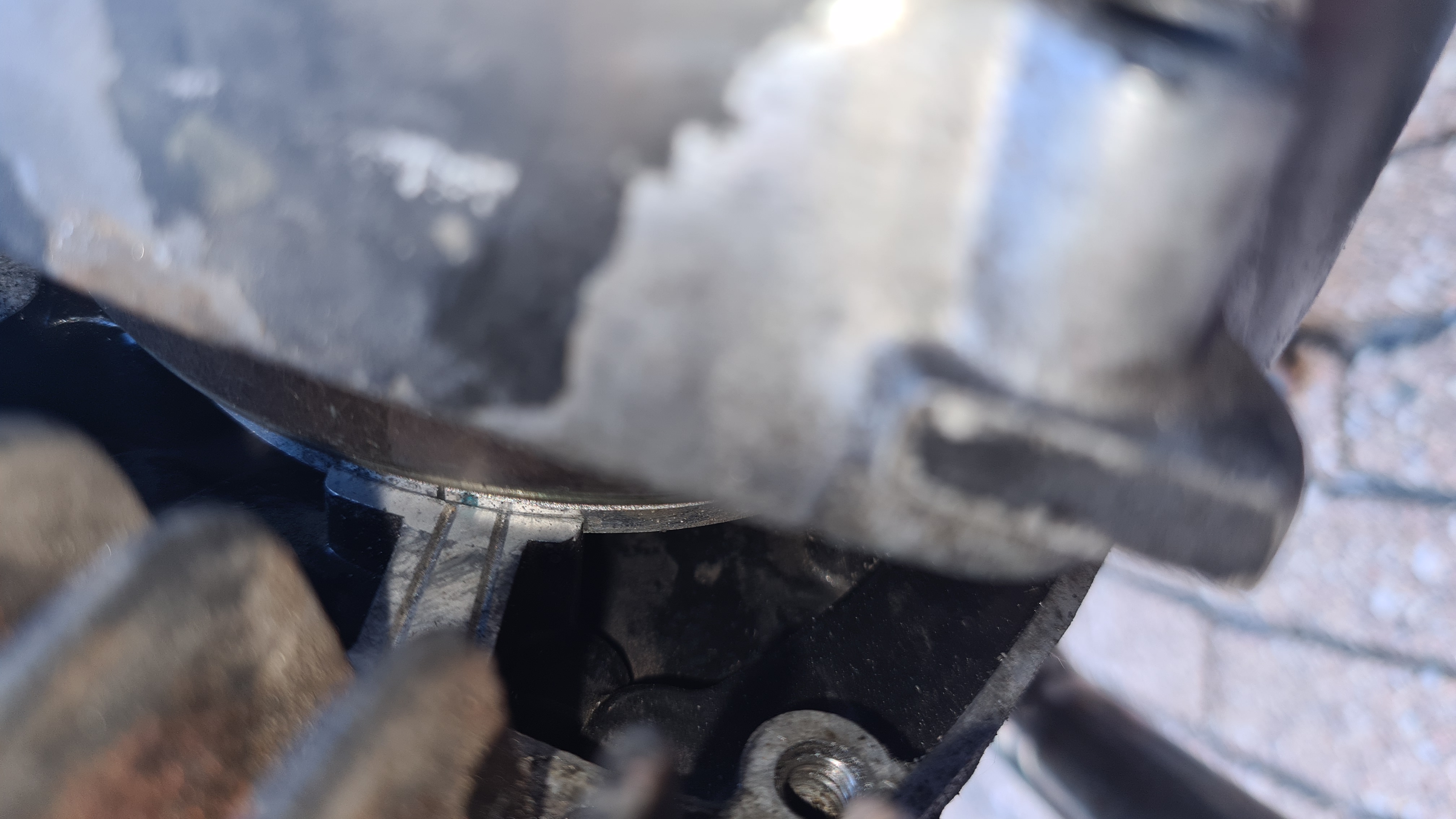

Er staat een groen streepje op de grondplaat naast de gewone inham, ik neem aan dat ik niet naar deze moet kijken, zo te zien waren de vorige eigenaren ook al verward dus hebben ze em maar tussen de 2 streepjes ingesteld.
Wat betekend het groene puntje?
Zal ik hem iets terugdraaien naar bromstand?, hij rijdt goed maar ga binnenkort een hoge druk kop monteren dus dan zal het wellicht voor problemen zoeken

Is het misschien een imitatie ontsteking waarbij ze zelf dat gleufje in de grondplaat hebben gemaakt, op de foto lijkt namelijk het gleufje scheef te zitten.
Het zou een imitatie kunnen zijn, hij komt uit 2014 en je zou dan toch denken dat ie een 4-draads bobine moet hebben, maar dat heeft ie niet.
Ik denk niet dat de inham zelf is gemaakt, hij ziet er netjes uit, maar waarom ze uit de fabriek in godsnaam een 2e markering zouden neerzetten is mij nog niet duidelijk.

Als je een stroboscoop lamp hebt kun je het heel simpel controleren of het gleufje klopt met de lijn op het vliegwiel, geloof niet dat Tomos er een groen puntje op zet.
