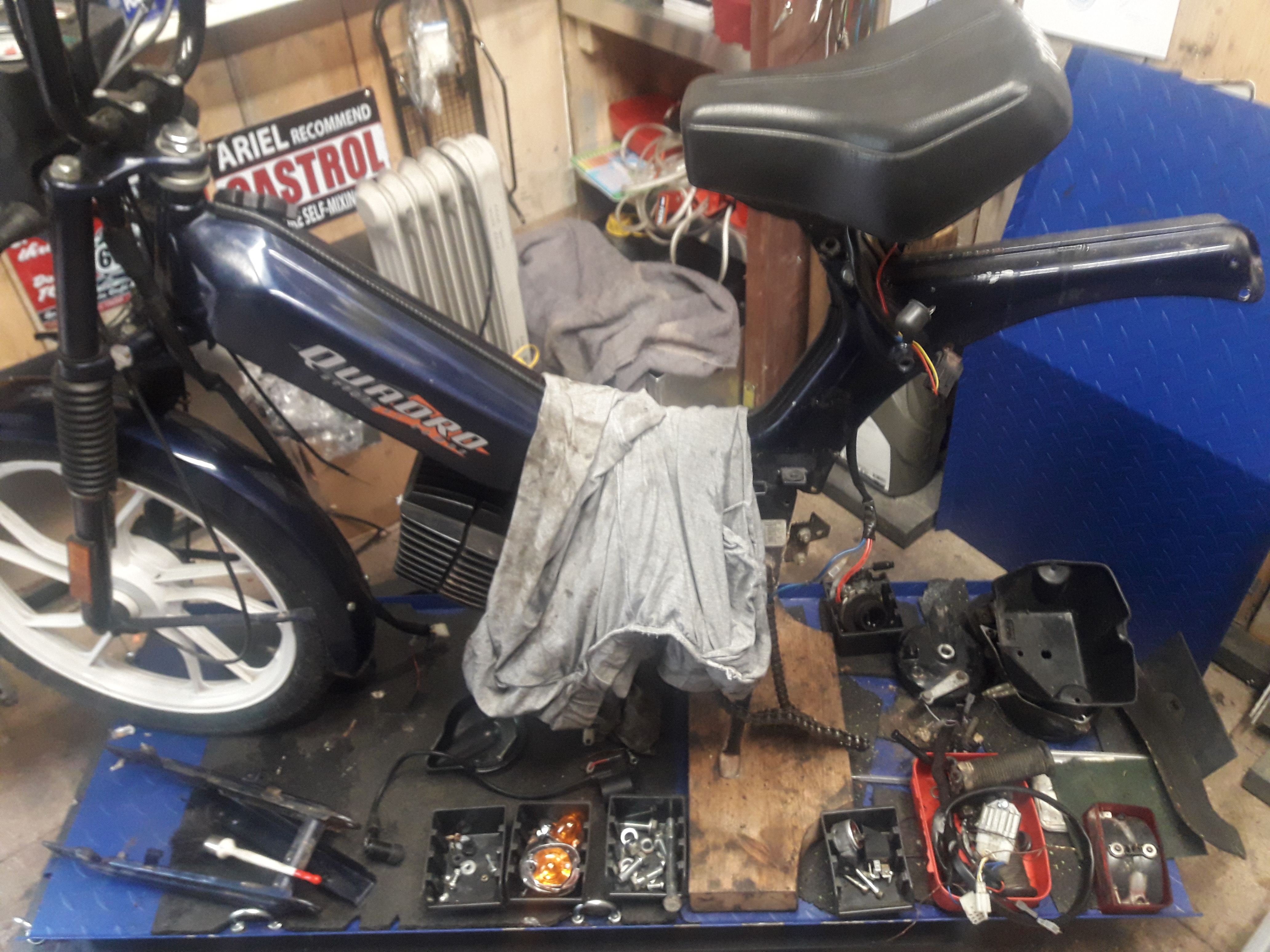

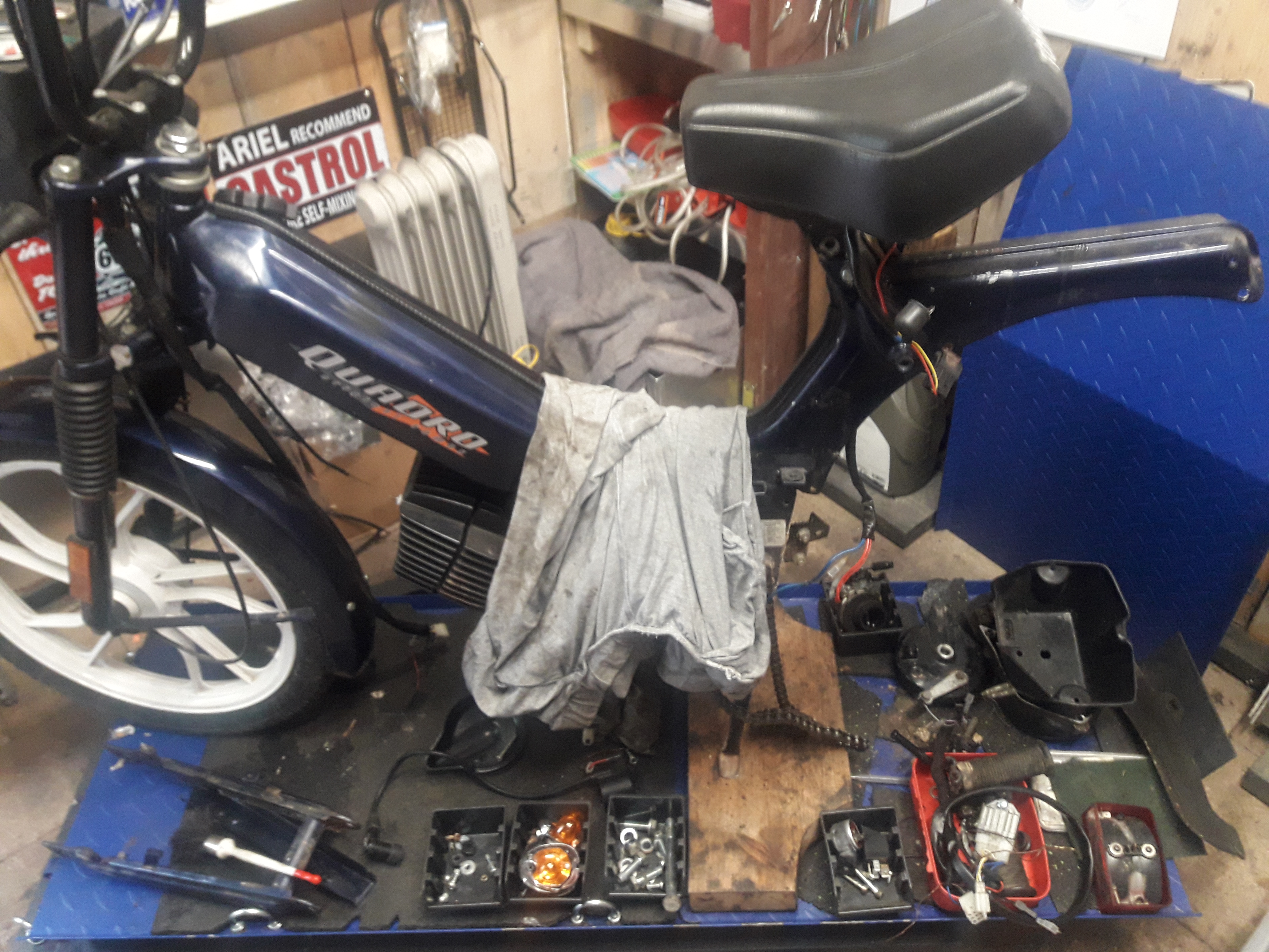

Een leuk tomosje weten uit te halen en nu is het tijd voor hem onderhanden te nemen.
Wat gaat er gebeuren?
- alle onderdelen worden verwijderd van de body
- wat stuk is wordt vervangen
- frame zal worden herzien van een kleur (tomos blauw)
Nu gaat het natuurlijk over het spuiten of poedercoaten van het frame.
Het frame heeft beschadigingen in kleur en er zijn roestplekken.
Nu blijft de vraag of het frame geheel te parelen of stralen of opschuren en dan met expoxy primer behandelen, want de fabriekslaag is natuurlijk hard en kan goede ondergrond bieden.
Wie heeft kennis van het behandelen en ontroesten van frame en wat hebben jullie zoal gedaan.

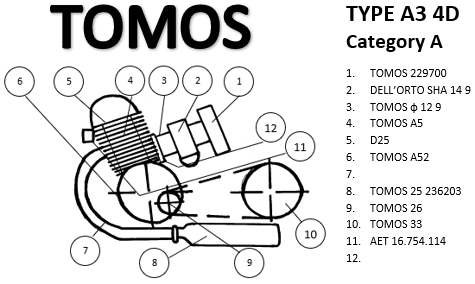

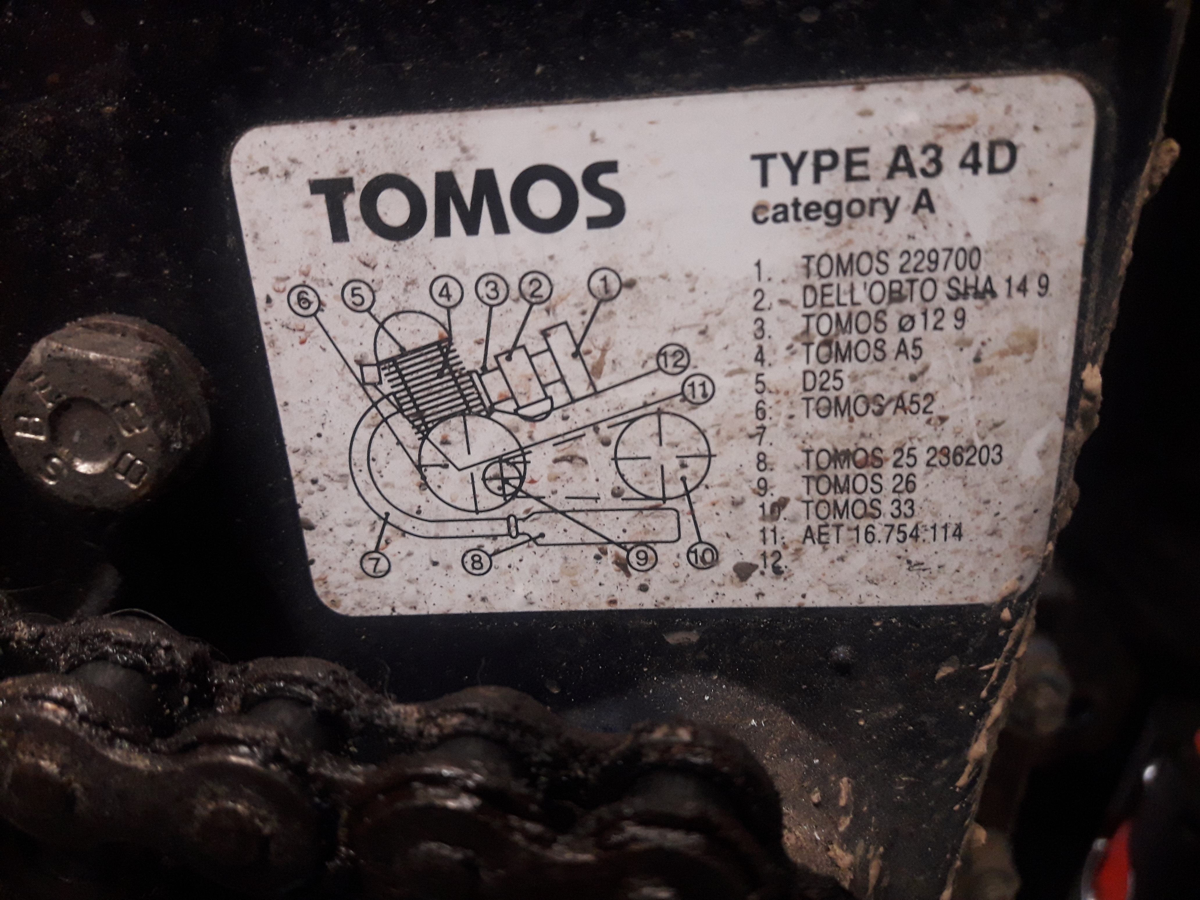

En natuurlijk de vraag zijn die stickers nog te verkrijgen waar gegevens tomos op staan of hoe wordt dat nu gedaan.
Berichtdoor shadowranger » 08 aug 2021 14:54
Je zou kunnen proberen de sticker "los te weken" d.m.v. föhn oid, ze worden iig niet meer nieuw gemaakt of uitgegeven. Tomos is enkele jaren geleden al failliet verklaart.

Berichtdoor blueridder » 17 aug 2021 10:10
De fohn heeft zijn werk gedaan op 1 sticker en de belangrijkste. De andere sticker is helaas niet goed uit de strijd gekomen maar deze is opnieuw gemaakt met een beetje handigheid en word is het gelukt.
motortekening compleet.PNG (42.18 KiB) 22645 keer bekeken

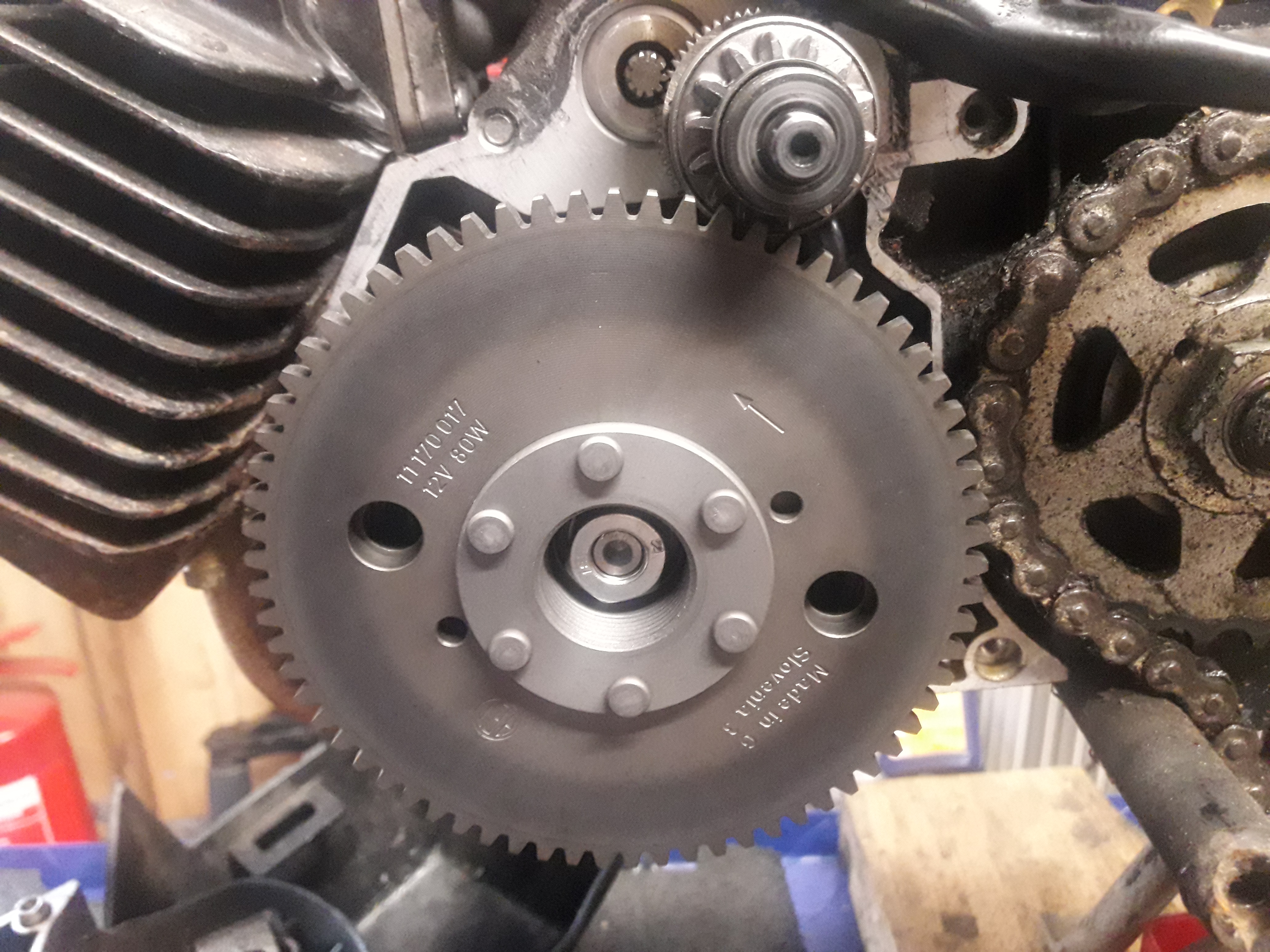

De blok en electra ligt er ook al onderuit.
Het frame en de rest wat erbij hoort zal worden afgebeten zodat er straks weer een nieuwe grondlaag en kleur op komt.
Nu is alleen de vraag of 2K epoxy en lak erop gaat of motip verf. Hierover wordt nog gedacht.
