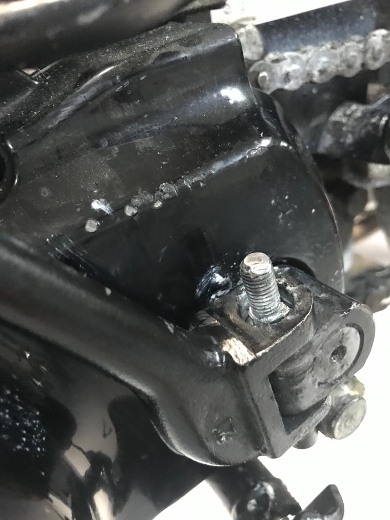

Goedemorgen mannen/vrouwen,
Ik ben bezig met mijn ketting maar krijg voor geen mogelijkheid me kickstart eraf. Die schroef die hem op zun plek houdt komt niet los.
Wat ken ik hier aan doen?
Berichten: 4005
Berichtdoor fons716 » 17 dec 2020 11:41
Dat is geen schroef maar een spie.
Grote of zware hamer tegen de onderkant van de kick starter drukken en spanning op blijven houden, met een andere hamer een flinke tik geven op de bovenkant van de spie ....wel eerst de moer erop draaien zodat de draad heel blijft...Als ik naar de foto kijk is de draad al verkracht en krijg je de moer er niet meer op.
Niet op de spie slaan zonder goed ondersteuning van de kick starter....anders sla het lager waar de kickstart as in zit verrot....als je dat ondertussen al niet gedaan hebt met de pogingen om de spie eruit te krijgen.
